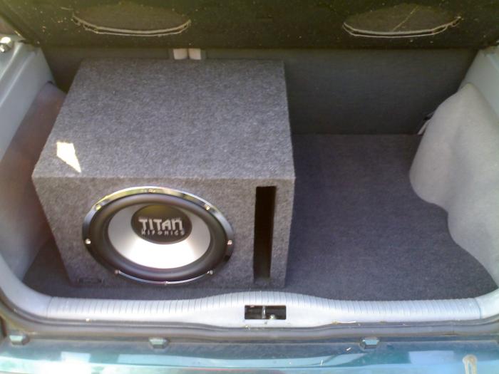

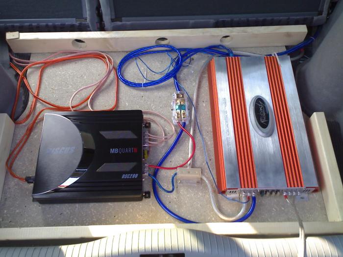

Potřebuju poradit kam zhruba dát PC větráčky aby se to pod podlahou trošku ochlazovalo, ne že by se zesilovače nějak extra přehřívaly, ale bylo by to lepší.
foto k příspěvku  od Bolthorn
o 14.04.2009, 21:15 | Bolthorn
Takhle je to zakrytý..

o 14.04.2009, 23:05 | noclue
daj na boky, jeden fukat smerom dnu, druhy smerom von... na emmu si skontroluj kable, aby sedeli poistky....
o 14.04.2009, 23:10 | Bolthorn
s EMMU jsem si dělal srandu...
o 14.04.2009, 23:11 | Bolthorn
noclue: jak jeden dvnitř druhý ven?
o 14.04.2009, 23:13 | Phitypaldy
Aby ti jeden vhanel vzduch a druhy vytahoval vzduch.
o 14.04.2009, 23:18 | Bolthorn
jj mezitím co jsem položil ten supidní dotaz mi to došlo :))

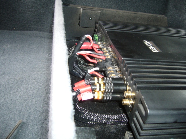

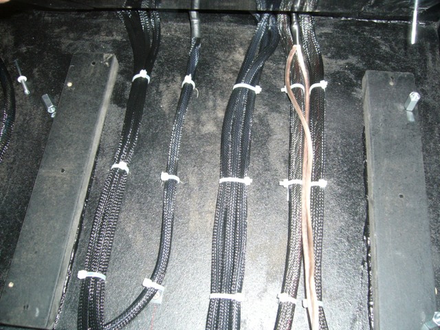

Musíš tam vytvořit nucenou cirkulaci. U těch kabelů je dobré řešení dát zes na lišty a kabely pod něj. Jinak se to rovná špatně.
