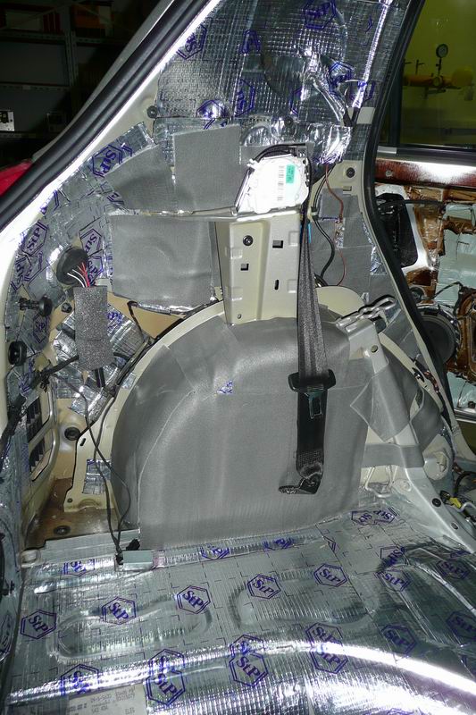

Ahoj
Neviem, ako je to s najlepším odhlučnením, ale cenovo zaujímavé riešenie je STP Silver, alebo STP Gold a na to potom STP SPL.
foto k příspěvku  od miggy

nezabudat na 5 dvere,
