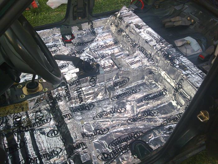

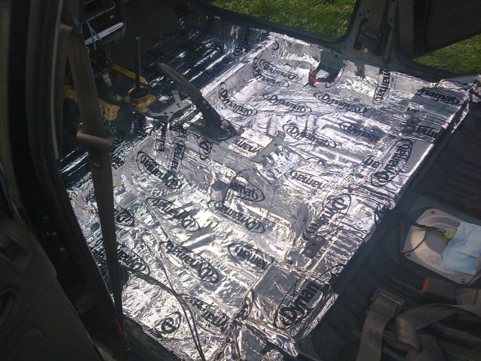

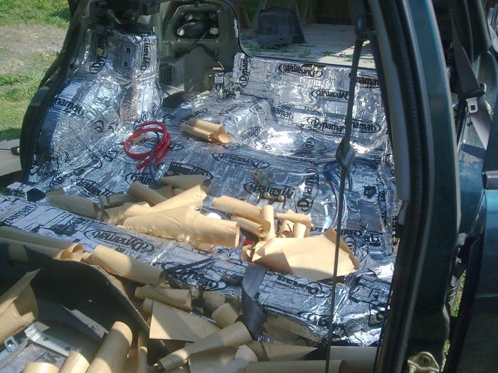

Tak Vás všetkých pozdravujem.Vyšlo slniečko a hneď som sa pustil do devastacie mojho autíčka konkretne KIA SEPHIA aj ked to prave na tuning nie to prave, ale keď nemám na iné pobavím sa aj s tým čo mám o tu námahu to bude pre mňa zaujímavejšie.Začal som ako prvým krokom a to tlmením.Vsadil som na Dynamat extrem.Polepil som celú podlahu+zadné blatníky+miesto pre rezervu.Poviem Vám nie je to žiadna lahoda vytlmit podlahu celeho auta tie rozne zahybi a vycnelky bolela ma z toho hlava.Trvalo mi to dva dni aj chrbat som si pri tom spalil :D.Hned som natahal aj kabelaz+napajanie.Podlaha bola dost narocna neviem co ma caka ked sa pustim do dverí.Nejake namäty a pripomjenky+zlepšenia príjmam úplne v pohodičke.Dik maj te sa Maťo.To Be Continued
foto k příspěvku  od kiamato
o 14.04.2009, 12:22 | kiamato

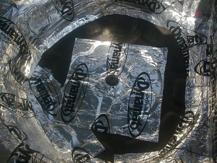

o 14.04.2009, 12:23 | kiamato

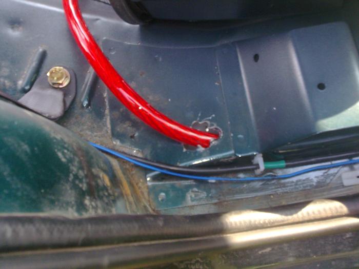

o 14.04.2009, 12:24 | kiamato

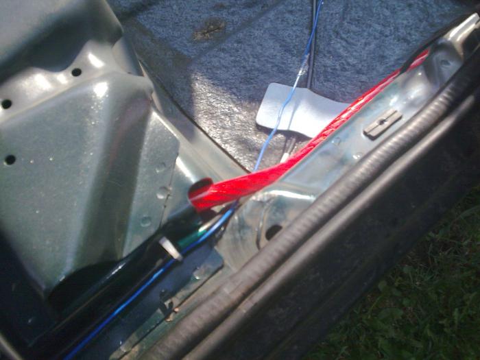

o 14.04.2009, 12:28 | Kleneex
14/04/2009 12:23 tohle je hrozne doufam ze to nechces takhle nechat!!!
To by ti mohlo casem i hodit dobrou ohen ;-)

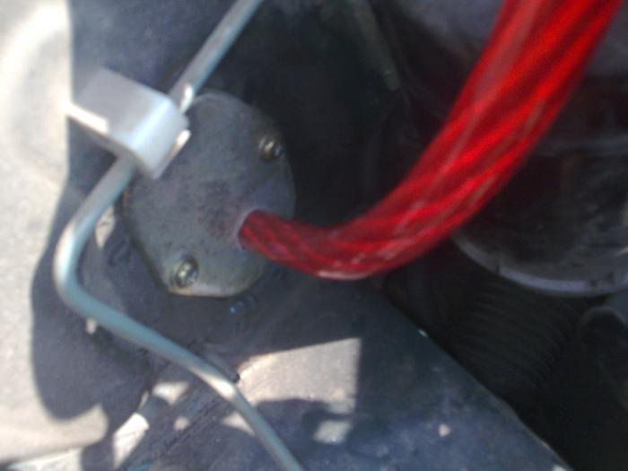

o 14.04.2009, 12:29 | filip146
tak gta díra s ostrýma hranama po vrtáku ve 12:23 je docela masírka :-D
o 14.04.2009, 12:35 | kiamato | Upraveno: 2009-04-14 12:37:04
kleneex jasne, že to tak neostalo na taketo prehmaty si davam pozor uz tam je gumena prechodka+silikon+zbrusene do hladka je to len inspiracia ako som riesil 50kabel :D

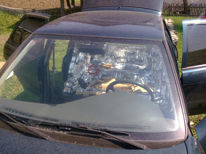

o 14.04.2009, 12:38 | kiamato

o 14.04.2009, 13:23 | Kleneex
slusne vytlumene ;-)

o 14.04.2009, 14:30 | Djturtle
No, já bych teda nepolepoval kabeláž, nechal bych ji až nad tlumením... Ale to už je teď asi stejně pasé...
o 14.04.2009, 14:39 | kiamato
Djturtle ku kabelazi ked bude treba sa dostanem jednoducho.Vyriesil som si to tak aby tam bol pristup v pohode.

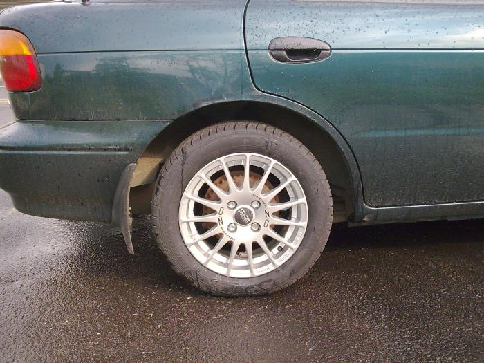

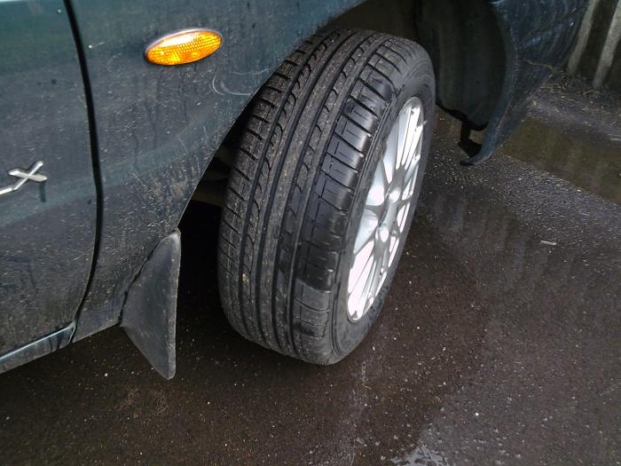

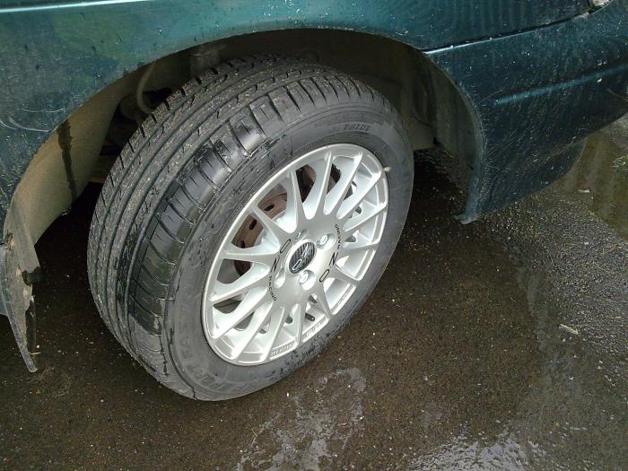

o 23.04.2009, 17:25 | kiamato
Tak uz som to konecne obul na nejaky den elektron, zislo by sa to ale znizit aspon o nejaky 35mm.Čo poviete?Ostal som pri zormere ktory udava vyrobca, nebudem si trapit auticko vacsimi diskami.

o 23.04.2009, 18:32 | Radeggast
Kolik tam toho dynamatu padlo??? To musela být slušná pálka...
o 27.04.2009, 09:08 | kiamato
nealko pivo
padlo tam za obeťe na tlmení cca 3balenia po 9platov.
