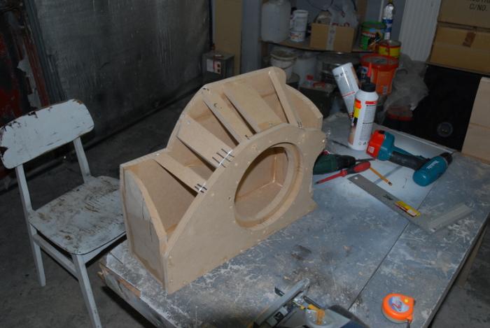

pro lepsi predstavu ukazu foto kam to pude.. rikal sem si ze koupim to 1,5kg baleni a vytru to zavnitr. cim vetsi vrstva tim lepsi :) co vyjde no

clown: jinak s tim piskem to moc nechapu.. nasypal do pryskyrice pisek, zamichal a vylel to?
o 14.04.2009, 13:24 | clown
jj

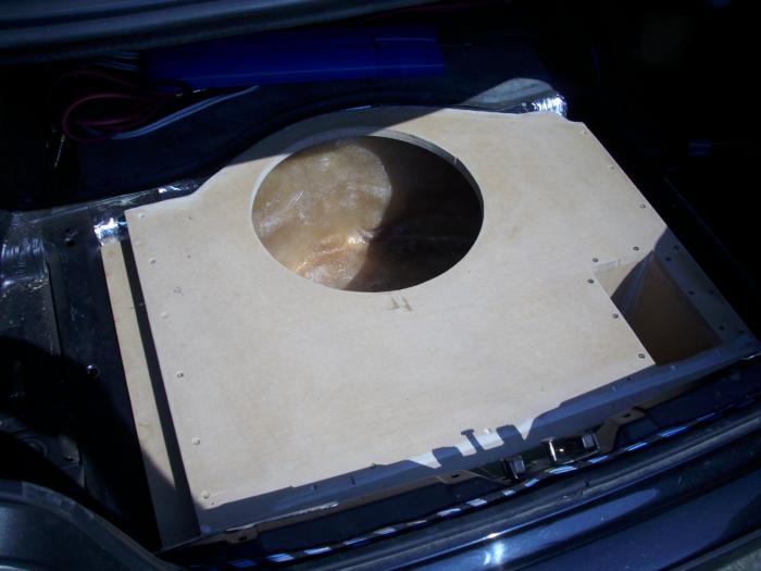

urcite by to malo znizit dunenie, ale hlavne dost hrubu stenu a poriadne prechody... Inak by som spevnil uchytenie subu, mas tam dost velku rovnu plochu...
ale inak pekna praca!

noclue: myslis poradne prisroubovat tu horni desku k lamino stenam? nebo myslis spis udelat tu horni stenu jeste z jedne mdf, aby byla silnejsi. jinak dekuji
o 15.04.2009, 00:31 | noclue
spravit vystuhu, alebo minimalne v okoli subu posilnit dalsim takto je to s tymi 2 vrstvami... plus vystuhami...
aj opticky je to krajsie, aj mriezku vies lepsie zapustit....
nehovoriac o pozitivach pre stabilitu ozvucnice

ajo, ted uz to chápu jak se divam na tu fotku. nahoru 2vrstvu muzu dat to je v pohode. + nejakou tu vyztuhu dovnitr urcite taky dostanu. tohle me vazne nenapadlo tak diky za radu:)
jinak vidim ze ty mas skoro celou ozvucnici z mdf, taky sem to tak mohl udelat, ale ja mam jen tu horni stenu se sterbinou a jeden bok.

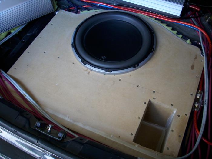

tak jsem na dno ozvucnice vylel zbytek pryskyrice co sem mel, dal vyztuhu na horni stenu a po mensim testu je to o hodne lepsi jak pred tim... myslim ze kdyz to na zavez vytru braxem a ozvucnice bude natvrdo prisrubovana tak to bude dobre

o 16.04.2009, 13:08 | clown
slusne :o) 12W6 ?
o 16.04.2009, 13:33 | LastEd
13w6. tou vyztuhou se to hodne zlepsilo.. ze me to nenapadlo driv sakra
