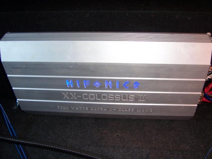

Dnes jsem spálil JL Audio 13W7.... asi jsem do něj pustil moc... začalo se kouřit z bedny a už nehraje... kdo by mě poradil co s tím?

Krmil jsem to tímhle Hifonicsem 1x3200rms na 2 ohmy...., sem z toho dost v prdeli už se mě neklepe auto a pěkně mě to sere:( Pomozte mě prosím někdo!!

resume -....jinak nam to test CD bralo celkem v pohode-jo a za dalsi mam takovy tuseni ze nejde premotat ,recon stoji cca co novej woofer .Jak rikam na adekvatni woofer adekvatni zesik a to teda nemas .bud si to krmil na 2,41 ohmu nebo na 0,75ohmu a vec dalsi esli si mel fakt OK napajeni a to si necitil zadny smrad ??????

A hele muj bejvalej zes i sw:-))Mastil si do nej ale zesik nemel zradlo co ? tak se pak nesmis divit zes to vodpalil a bud rad ze ti neshorel jeste ten Colossus:-)) Zajimalo by me jak si to mel nastaveny a na cem a po jaky dobe ti to shorelo?
Setri na novej protoze tohle premotat nejde
Jinak ses docela kabrnak za 2 mesice nebo jak dlouho ho mas to takhle vodpalit:-)) me se to jeste za 2 roky nepodarilo a to mu davam kotel kazdej den

colosssus je nenazranej zesik (vim to na foto je muj byvaly :DD ) takze to asi bola pricina, pokles napeti a konec jednoho supr woofru

takze shrnuto:shorelo to na frekvencnim CD ,gaim byl na 3/4.bassboost na plno ,poddimenzovany napajeni a spatne nastaveny celkove

Hele ja vim ze je to smutny ale vono to neni jenom o tom ze si koupim silnej zes a basak a budu hrat na plnej kotel je dulezity taky o tom neco vedet jak co nastavit a vse ostatni kolem
Znam taky jednoho co ma napajeni zesu nejakou 4kou kabelem a kdyz sem mu ukazal jak ma vypadat napajeni tak koukal co to mam prej za hadice v kufru-)))
