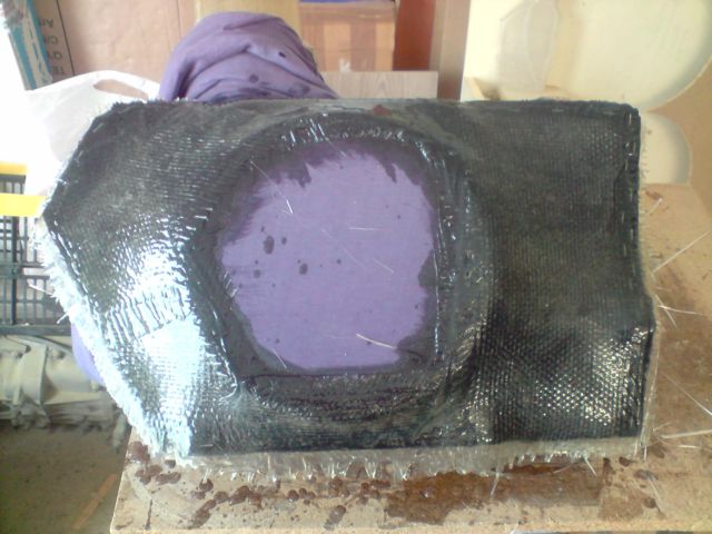

Tak mensi popis...Vzhladom na obmedzeny rozpocet je montaz klasickeho zapojenia.Predne kompo Dragster DS 532 a sub v lamino ozvucnici pred spolujazdcom na 4k Mac audio 4085,zadne koaxy Dragster DC 502 v origo uchyteni na radio.

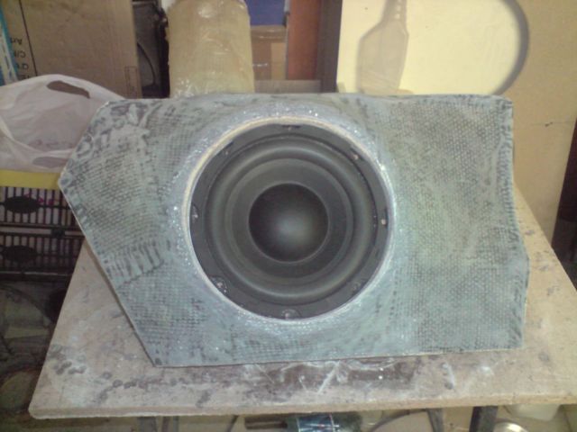

Basak je pouzity Tangband W8-740C

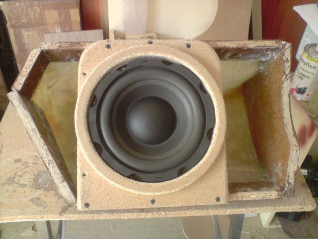

o 13.04.2009, 18:25 | luba
Ahoj, chtěl bych se zeptat, jak vám na té bedýnce drží ta sklolaminátová poklička? A jestli tvoří stěnu subwooferu?
o 13.04.2009, 19:15 | cosmix
Myslis tu ruru na vrchu?
Kedze objemu nieje v takom pripade nazvys,tak sme vyuzili aj priestor za skrinkou spolujazdca.Najprv sme spravili spodok a potom sme k tomu dolaminovali vrchnu cast,tak aby sa to dalo v celku vyberat,ma to objem nieco vyse litra

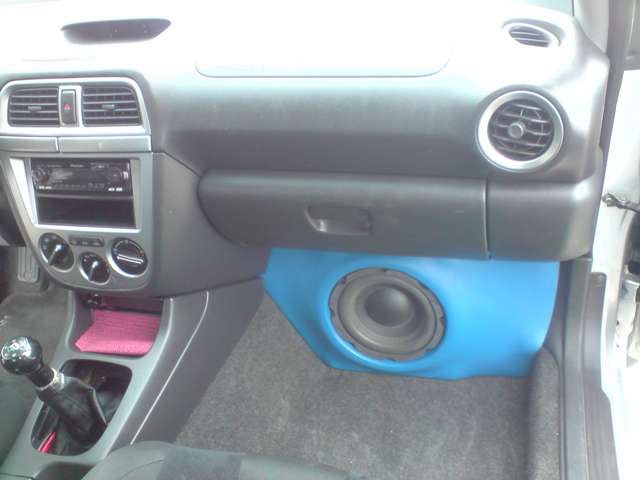

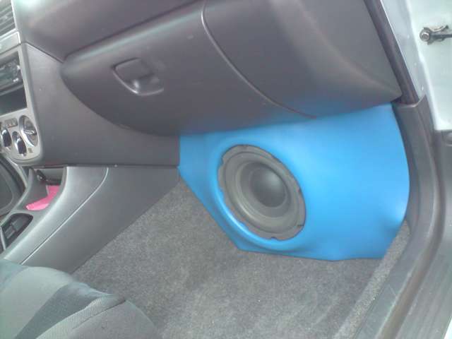

modra Kozenka
foto k příspěvku  od cosmix

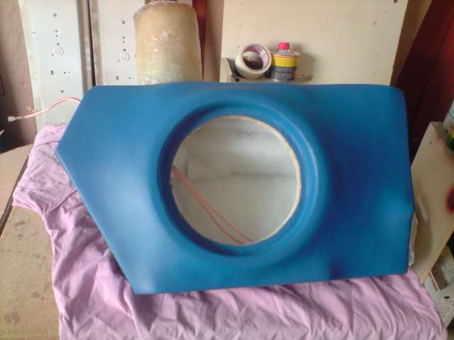

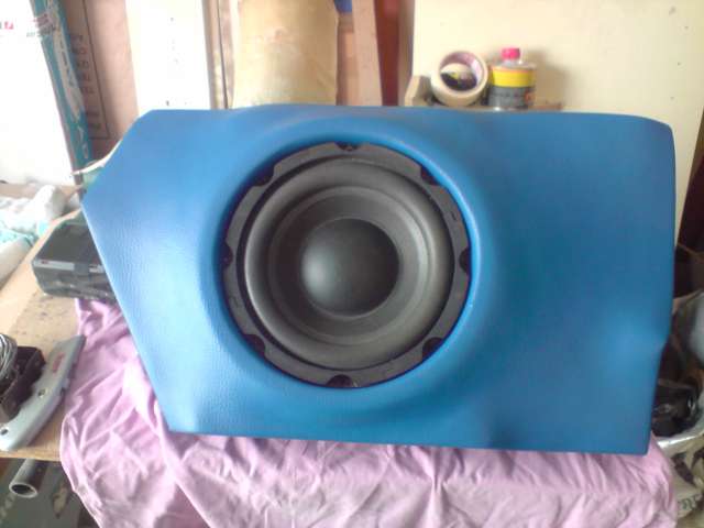

a basak konecna podoba

na mieste urcenia

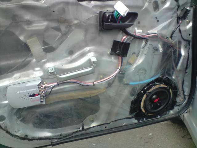

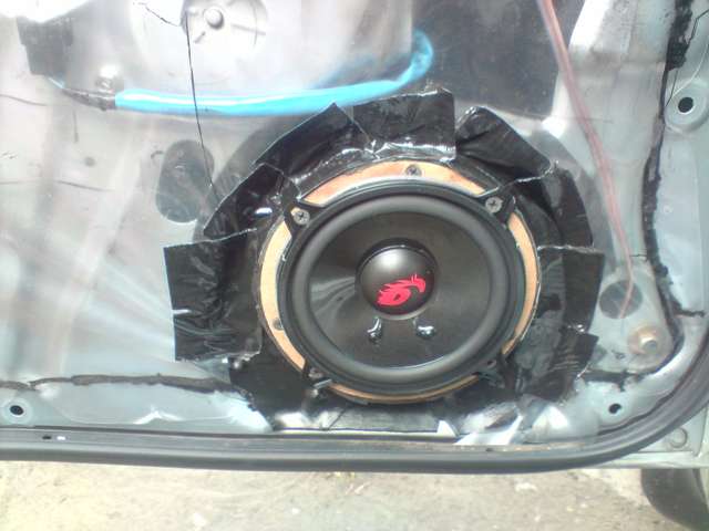

o 06.05.2009, 17:50 | cosmix
dvere-osadenne repro
o 06.05.2009, 17:50 | stewe21
preco prave modra? mne to trocha bije do oci,ale samozrejme kezdy mame iny vkus :-)

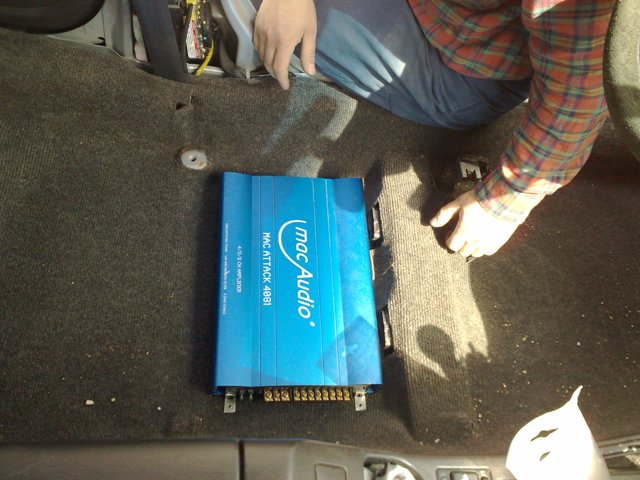

o 06.05.2009, 17:51 | cosmix
zosilovac na mieste

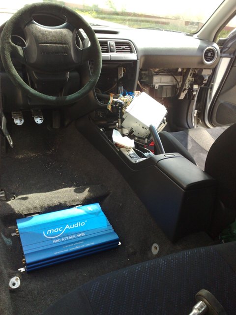

o 06.05.2009, 17:52 | cosmix
pod soferovou sedackou

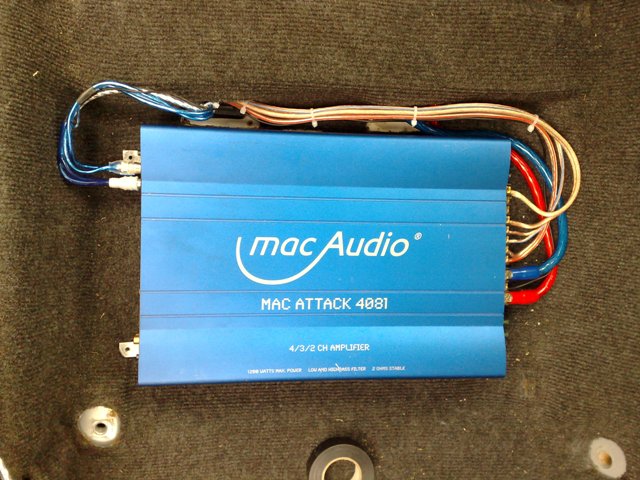

o 06.05.2009, 17:53 | cosmix
zapojeny

ku podivu hra ten 20cm basak dost hlboko a aj v celku nahlas.Som bol prekvapeny.Ale podarilo sa a majitel je spokojny :-)

o 10.05.2009, 22:35 | cosmix | Upraveno: 2009-05-10 22:37:34
modra preto lebo,este sa budu prerabat casti interieru do modrej.A ak by sa to majitelovi casom prestalo pacit,nie je problem prerobit to do ciernej
