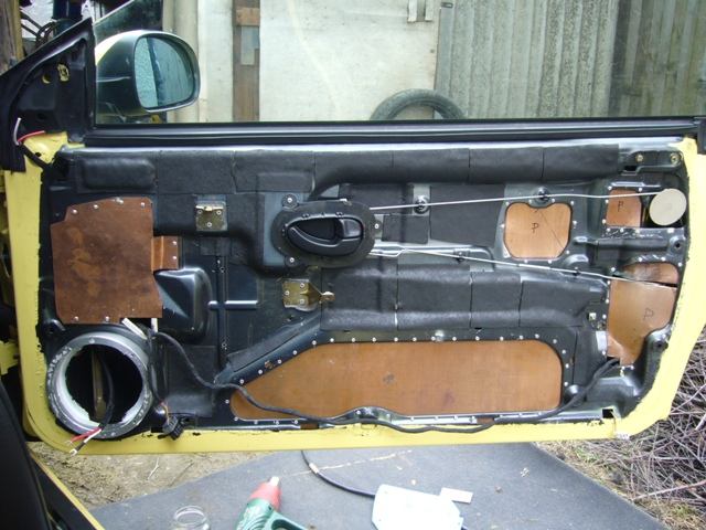

Tak sem také něco dám. Konečně jsem dodělal dveře a zde je pár fotos. Dveře klasika - samá díra.
foto k příspěvku  od hifim@ni@k

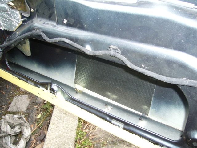

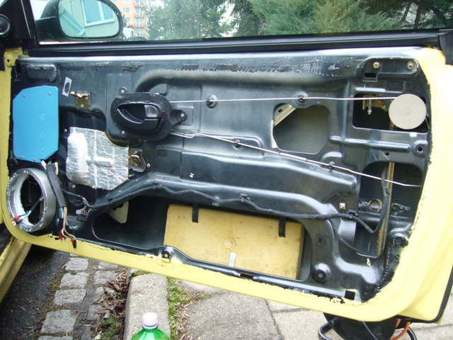

o 10.04.2009, 20:37 | hifim@ni@k
Dveře očištěné, odmaštěné. Následně jsem vytrhal všechny plastové nesmysly co drží kabely.

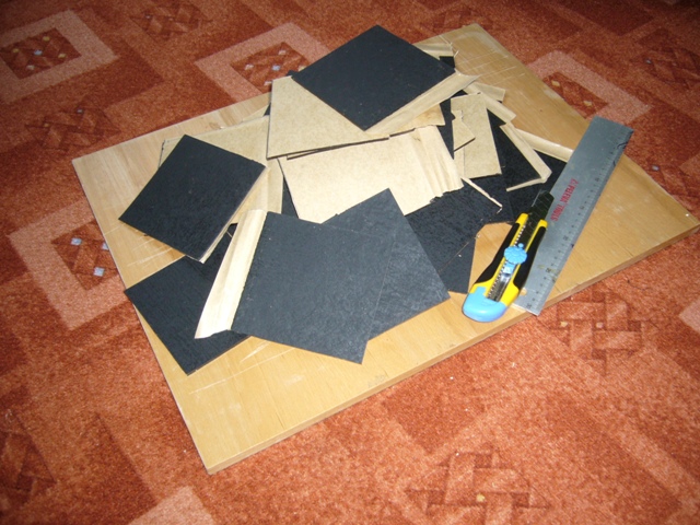

o 10.04.2009, 20:38 | hifim@ni@k

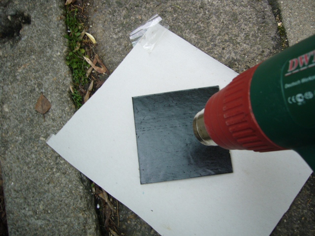

Příprava tlumení. Nařezáno na čtverce 12x12cm.
o 10.04.2009, 20:39 | hifim@ni@k
Vždy horkovzduškou...

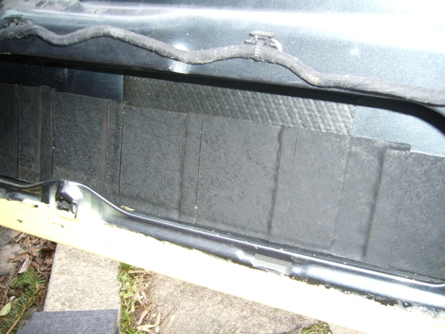

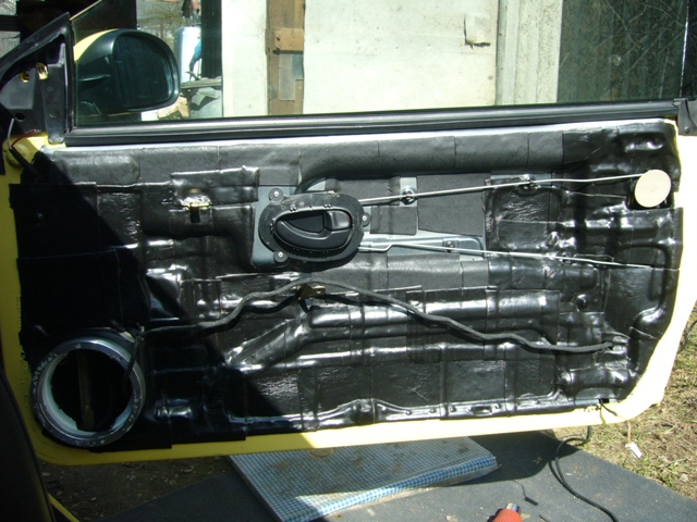

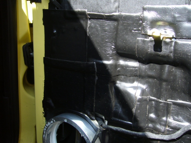

o 10.04.2009, 20:40 | hifim@ni@k

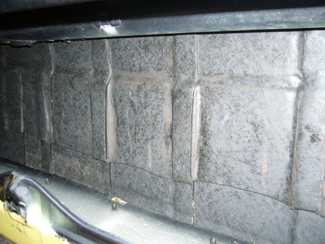

A jedu začínám od spodu a lepím s přesahem cca. 2cm.
o 10.04.2009, 20:41 | hifim@ni@k | Upraveno: 2009-04-10 20:42:48
Druhá řada přesahen přes první jako střecha. A tak pořád dál...

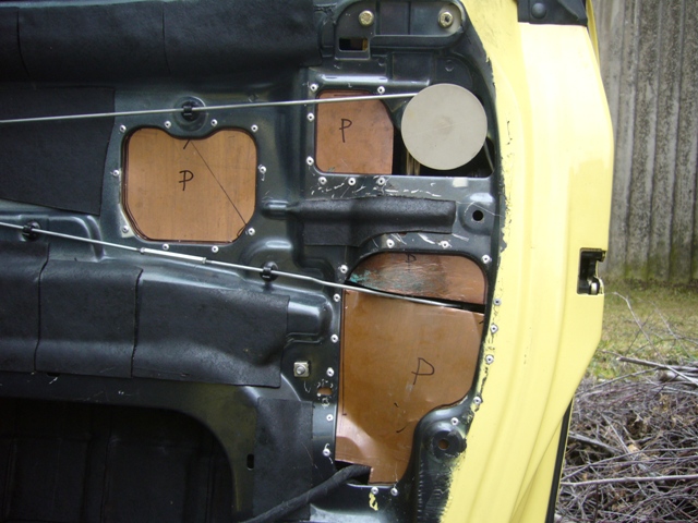

o 10.04.2009, 20:42 | hifim@ni@k
Uzavření dveří plechem 1mm.
o 10.04.2009, 20:43 | hifim@ni@k

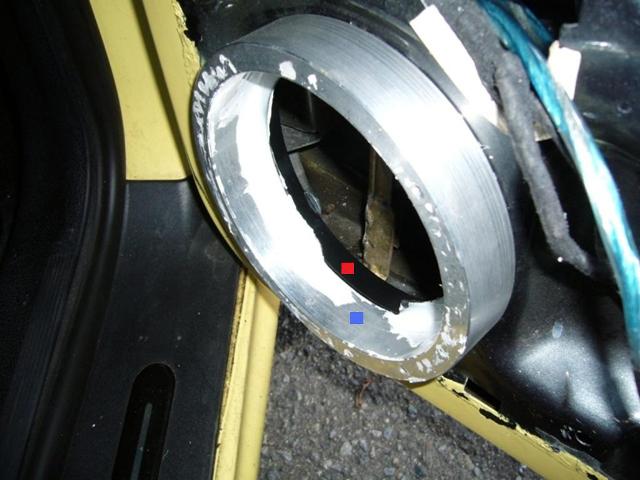

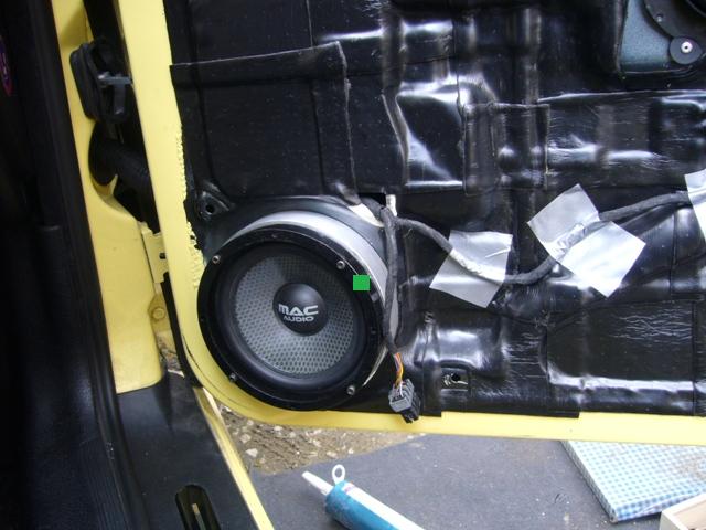

Jeden kroužek zevnitř dveří, jeden zvenku. To by bylo aby to nedrželo.

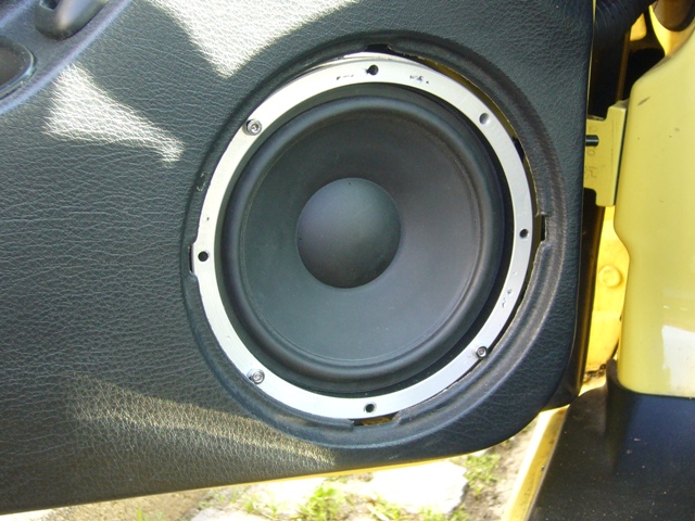

o 10.04.2009, 20:47 | hifim@ni@k

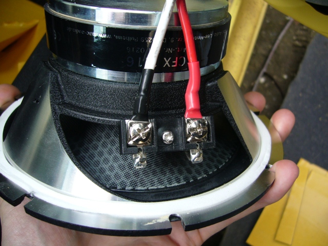

A zde oblíbené Mac Audio.
o 10.04.2009, 20:49 | hifim@ni@k
A zvenku další kroužek. Celkem 55mm hliníku.

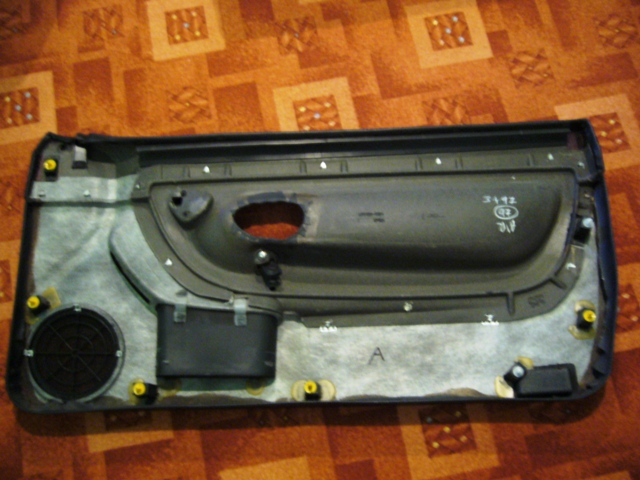

A obložení.

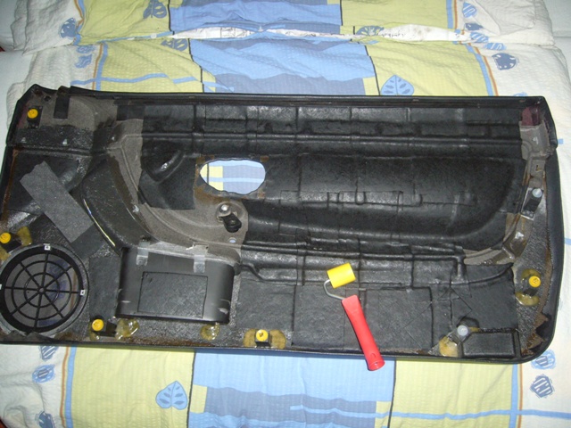

o 10.04.2009, 20:50 | hifim@ni@k
Dalších pár kilo tlumení.
o 10.04.2009, 20:51 | hifim@ni@k

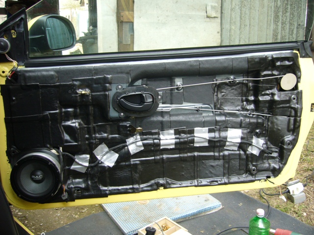

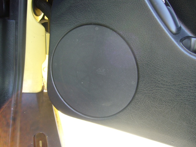

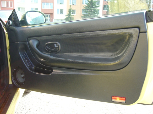

A nastrojeno.
Jako origo.
o 10.04.2009, 20:57 | hifim@ni@k
U výšek není vyřešeno směrování, to chvíli potrvá. Potom půjdou do laminátu. Tlumení je Sinus Live a Vibraflex. Spotřeba zhruba 7ks 100x50cm. Každé dveře mají nyní navíc asi 10Kg. Po testech chování tlumení při nízkých teplotách ( v ledničce ) bych už Sinus Live nepoužil. Vibra zůstal ohebný, Sinus se láme. I na poklep líp absorbuje Vibra. Kdybych to dělal znovu tak použiji stejnou techniku, ale pouze Vibru 40.

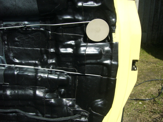

Koukám, že mi chybí jedna fotka. Takže druhá řada opět přesahem. Průchody kabelů ze dveří jsem zadělal tavnou pistolí. Doufám, že nebudu muset něco spravovat :o) Celkem to zabralo asi 50, ne zrovna pohodových hodin.
o 10.04.2009, 21:06 | hifim@ni@k
Kroužky jsou z hliníku. Utěsněné silikonem. Na středobasu je těsnící páska.

Díky všem. Kroužky jsem zadal známému a ten někomu dalšímu, takže o tom nic bližšího nevím. Jsou v nich 4 průchozí otvory se závitem M4 a v nich drží z každé strany ty kroužky od SL, protože ty mají průchozí díry bez závitu. Asi by nebylo špatné udělat je třeba z bronzu, bohužel takové možnosti už teď nemám. Jo a ty kroužky mně stály sice jen 300kč, ale čekal jsem na ně 3 měsíce.

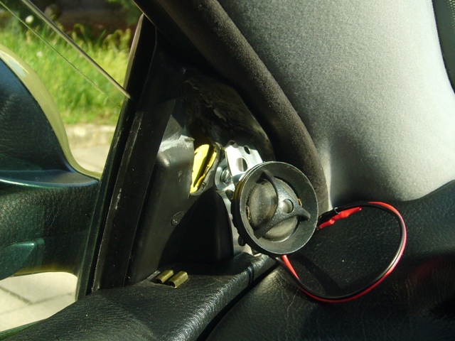

o 20.05.2009, 20:15 | hifim@ni@k
Malý upgrade. Nové repro. Takové divné Hybridy to jsou :o) Pohon je zmůstkovaný Denon DCA 800. Basy bude dokreslovat Aliante 10SI pověšený na Signat RAM 2 MKIII. Až budou finance, tak mám představu 2xA3 + A6. Ale krize je krize.

o 20.05.2009, 20:56 | hifim@ni@k
Zvuk je výborný. Konečně jsem spokojený. Výšky ještě přesunu na A sloupek.

o 20.05.2009, 21:28 | Radeggast
Prosím tě... Jak jsi připevňoval ten plech k těm dveřím??? Tlumit budu, ale chtěl bych tak, aby se to uzavření (plech) v případě nějaký poruchy (třeba el. okna) dalo vyndat...
o 20.05.2009, 22:01 | hifim@ni@k
Použil jsem hliníkové nýtky a nýtovací kleště. Pokud bude potřeba, tak je odvrtám a dám potom jiné.

čoveče... nějak nechápu proč si to řezal na tak malé části? jinak práce pěkná
o 21.05.2009, 09:19 | hifim@ni@k
Midnite: na tak malé kousky je to kvůli zpevnění. Je to lepeno s přesahem přes sebe a tím vznikne jakoby mřížka která to plošně zpevňuje. Použil to Ivouš v CRX a mně se to líbilo. Tímto mu děkuji :-)
