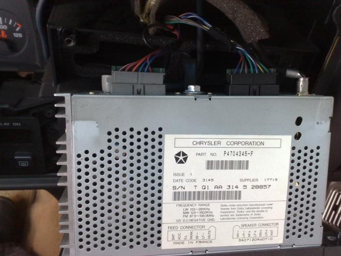

Tak jelikoz jsem prodal svou Omegu [ Link ] [ Link ] tak instaluju music do noveho autka [ Link ]
Zacneme napajenim:
Baterie(do kufru)- [ Link ]
Napájecí kabely(mezi bateriemi, taham plus i minus)- ACR 51qmm
Rele Stinger [ Link ]
Tlumeni - Dynamat Extreme s Dynamat original, ten co je ted v akci za 1900Kc a na to pujde Brax Exvibration
Signalove kabely- basic Reference [ Link ]
Reproduktorove kabely- Sommer(od Augiho, vypadaji luxusne!!)
Hu- JVC AVX 33 [ Link ]
Kompa- Audio System HX Phase v aktiv verzi [ Link ]
Zesik na kompa - Soundstream Reference 800.4 [ Link ]
SW - JBL W12 GTi MK2 od Lade v BR ozvucnici [ Link ]
Zesik na SW - Caliber [ Link ]

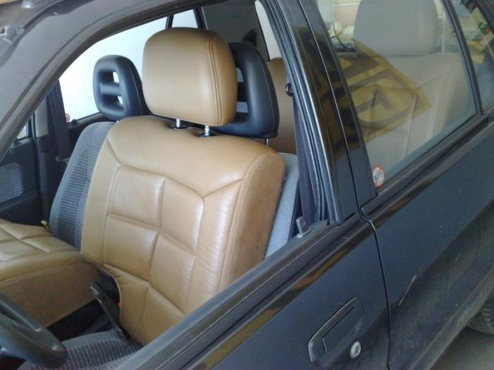

tak a muzeme montovat(sice jeste nemam doma brax a signalove kably, ale rozebirat uz jsem zacal..

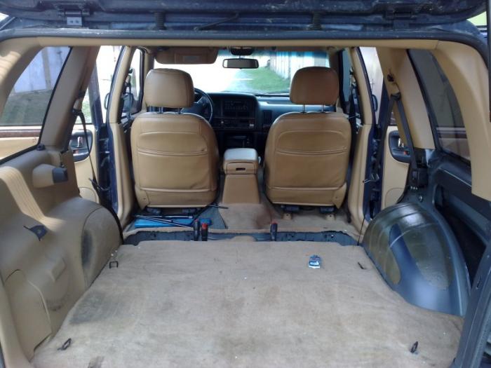

o 08.04.2009, 14:26 | Biturb
foto k příspěvku  od Biturb

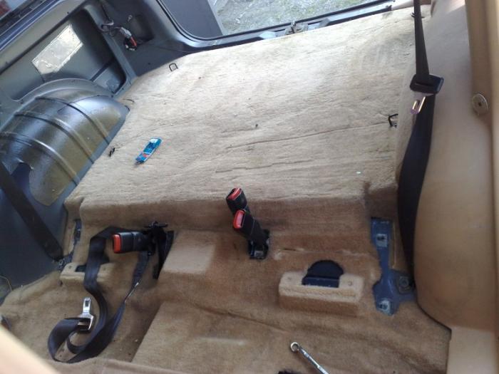

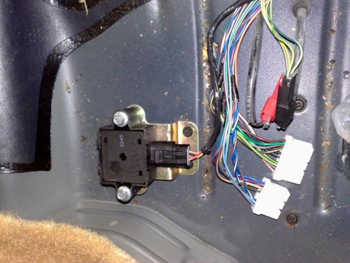

o 08.04.2009, 14:27 | Biturb

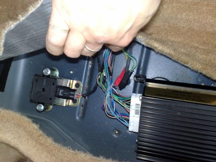

o 08.04.2009, 14:28 | Biturb | Upraveno: 2009-04-08 14:29:41
original Infinity Gold (nasobic vykonu)

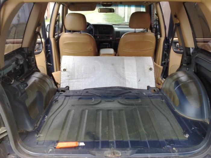

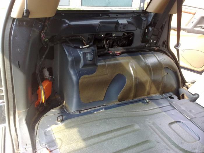

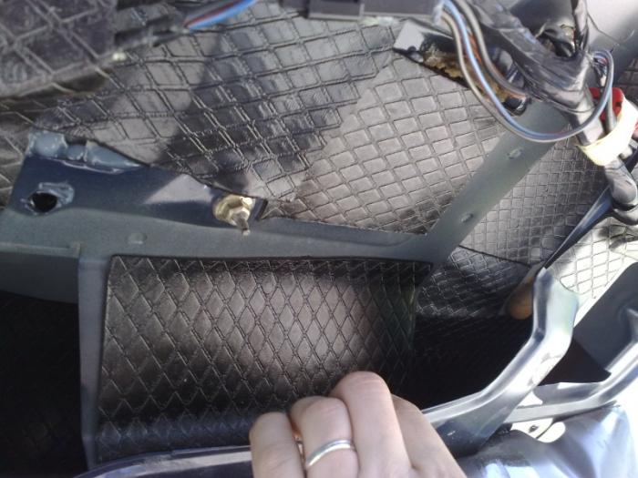

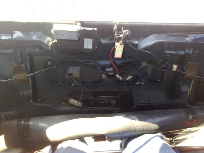

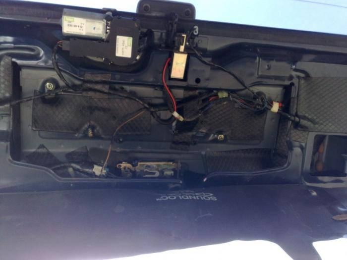

o 08.04.2009, 14:31 | Biturb

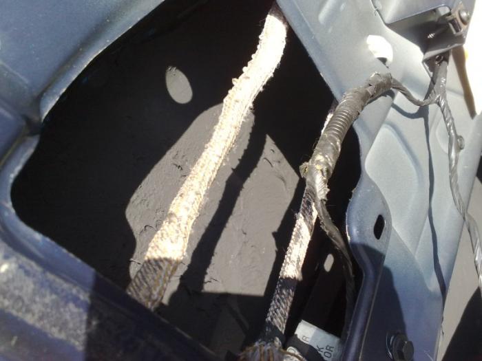

vykouklo na me original tlumeni, mile prekvapeni, kufr je dosti vytlumen jiz v originalu

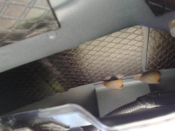

o 08.04.2009, 14:32 | Biturb
ten tlumici material s alu folii mi velmi velmi pripomina Dynamat extreme, tezko rict jestli je to original, nebo zasah Italskeho tunera(auto bylo dovezeno z I)

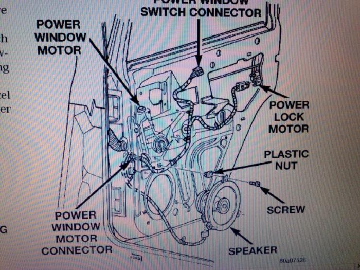

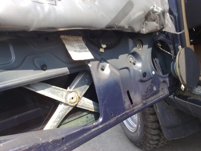

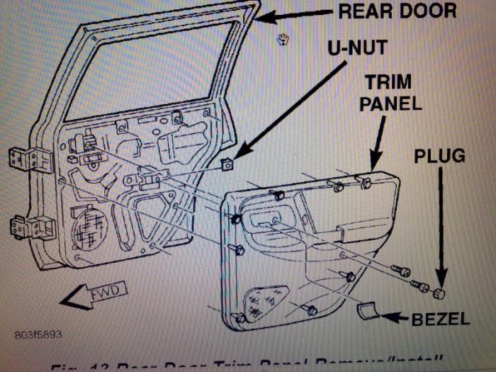

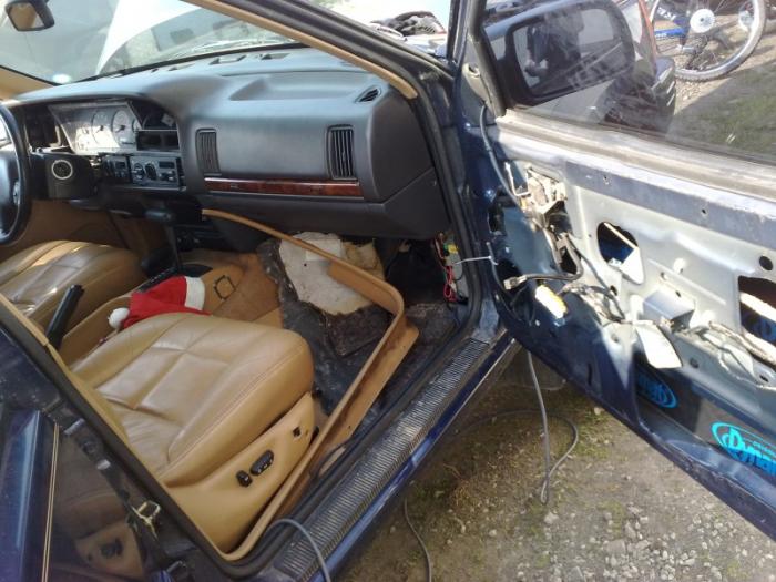

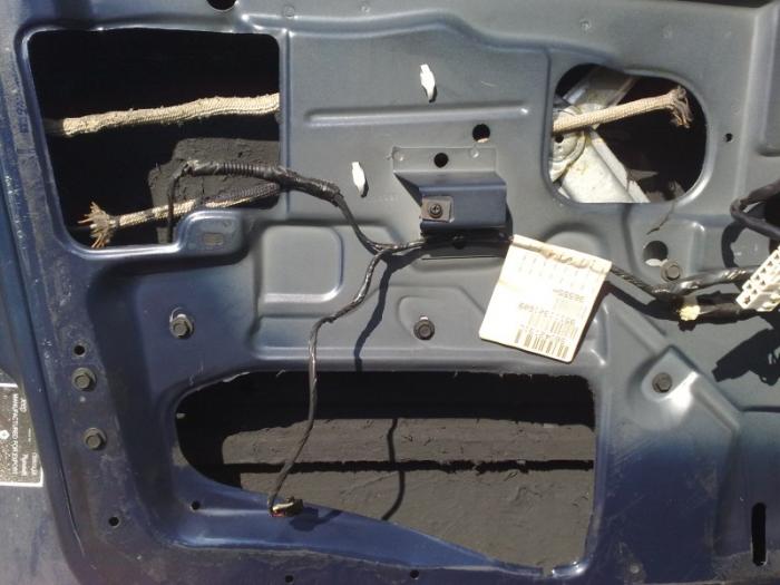

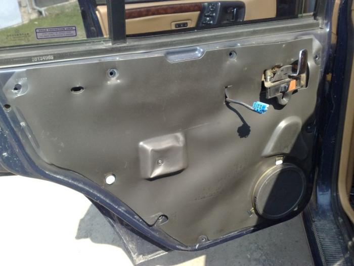

zadni dvere po demontazi tapecu

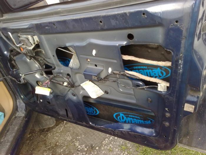

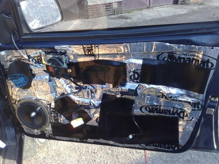

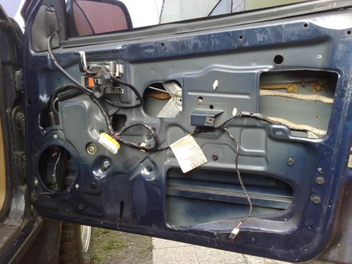

o 08.04.2009, 14:34 | Biturb

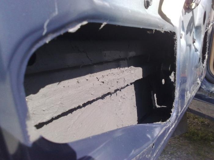

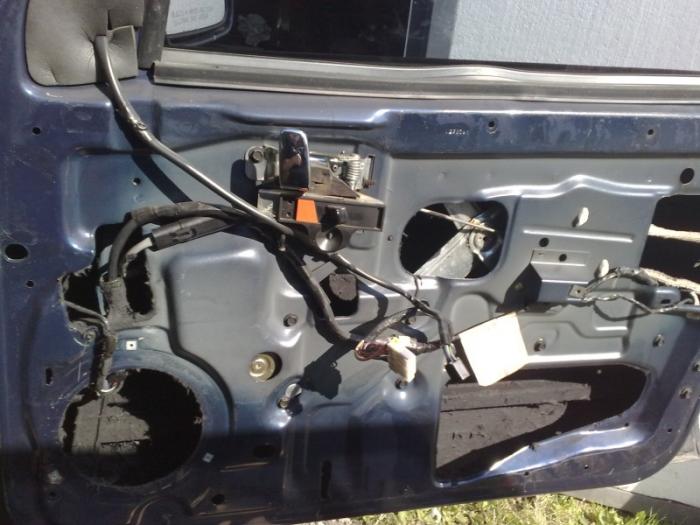

Predni dvere po demontazi tapecu a folie

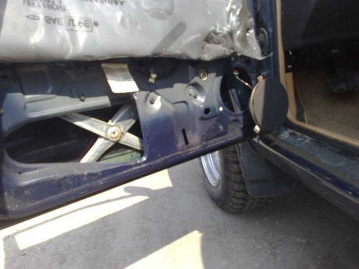

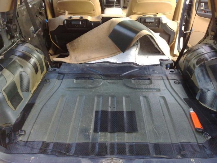

o 10.04.2009, 00:21 | Biturb
slibene pokracovani

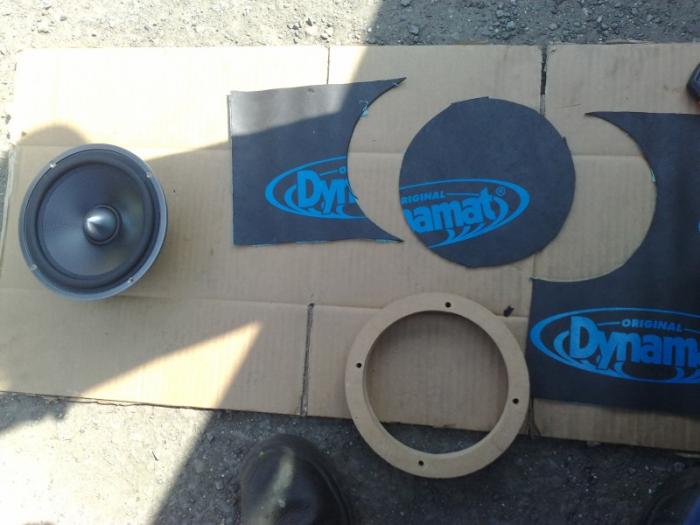

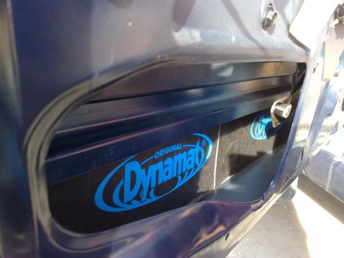

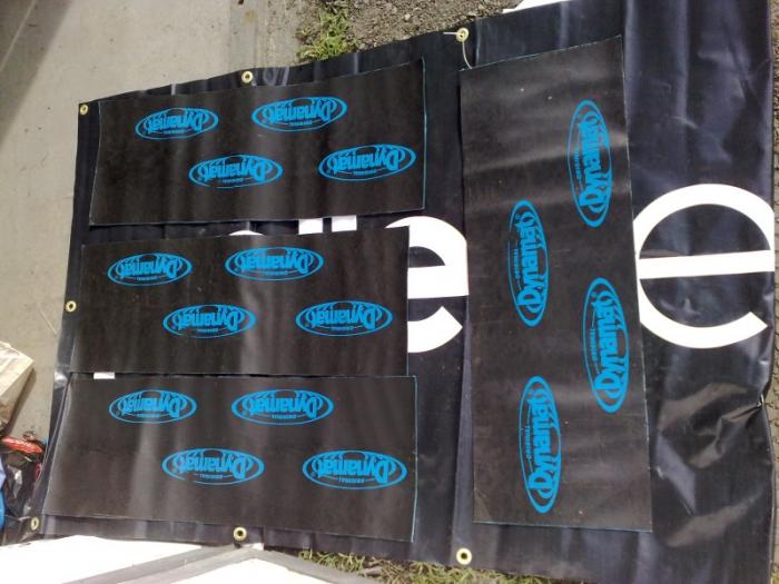

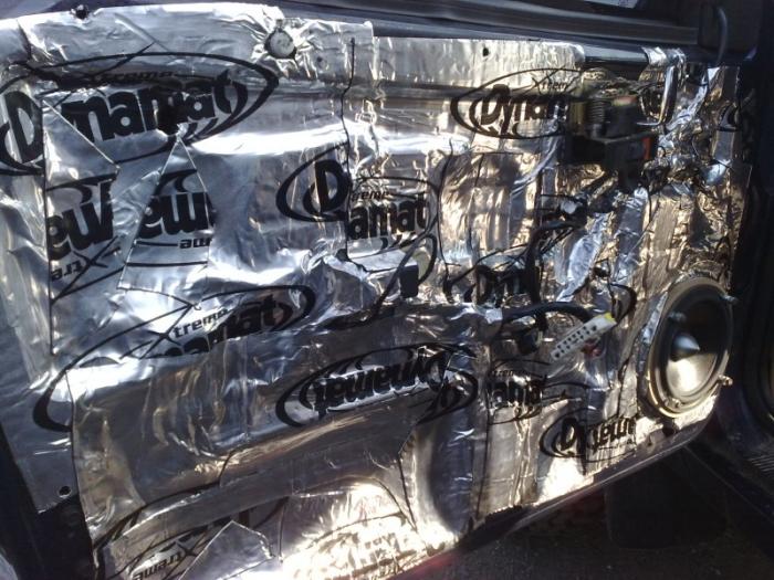

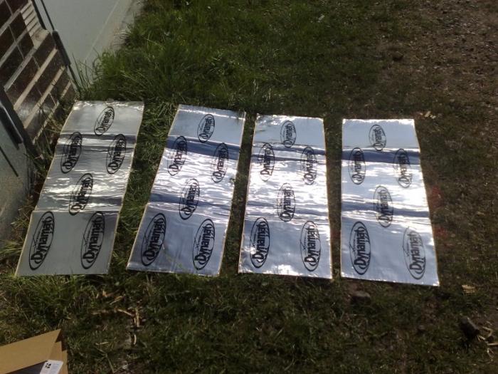

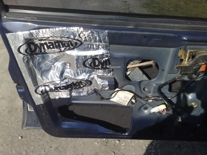

dynamat original na vnejsim plechu

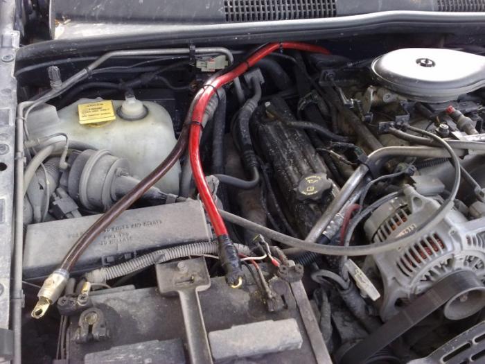

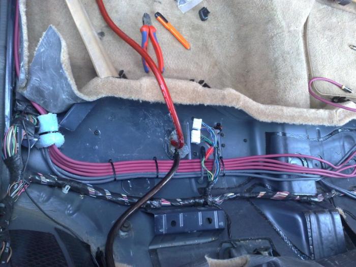

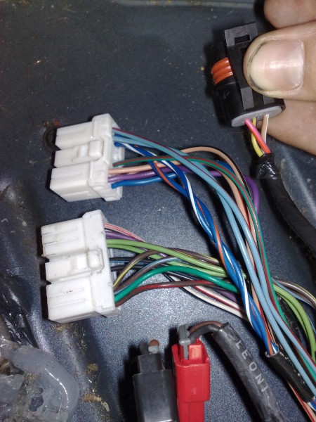

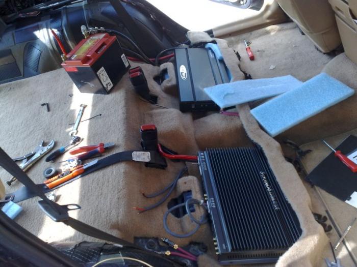

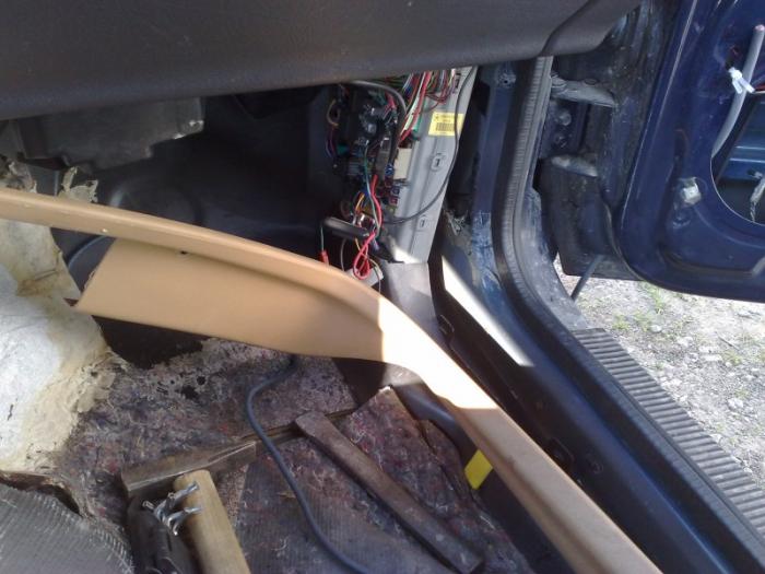

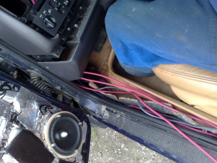

natezeni napajeni

dynamat na slunicku, slunil se a krasne zmeknul..

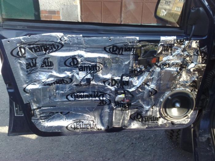

vnejsi plech hotovy Dynamatem original, jeste na nej prijde Brax a Dyna Extreme na vnitrni plech
o 10.04.2009, 14:23 | Ravo
Nechci rýpat...ale nevidím pojistku (jistič) u baterky...pán si tady asi zahrává s (případným) ohněm...

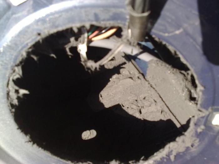

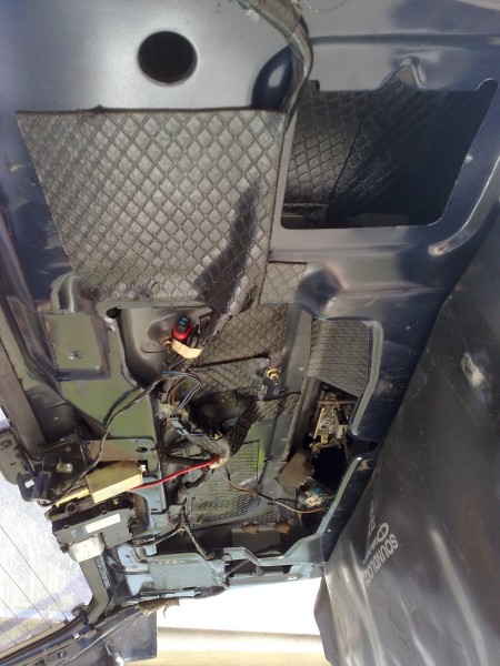

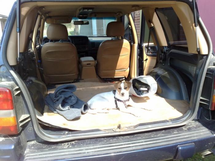

dneska tlumim kufr
tlumeni je nejaky noname od Midiho za super cenu, a vypada hodne schopne, drzi krasne a na slunicku kdyz se nahreje, tak se i velmi dobre instaluje..
dneska obednavam dalsi:)

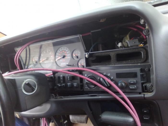

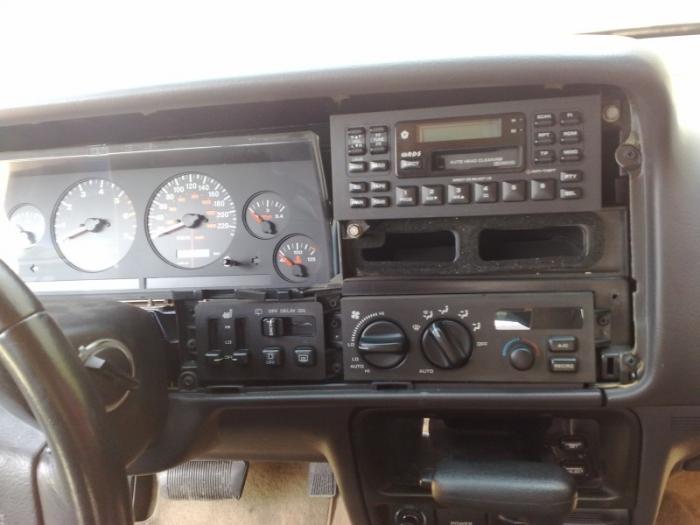

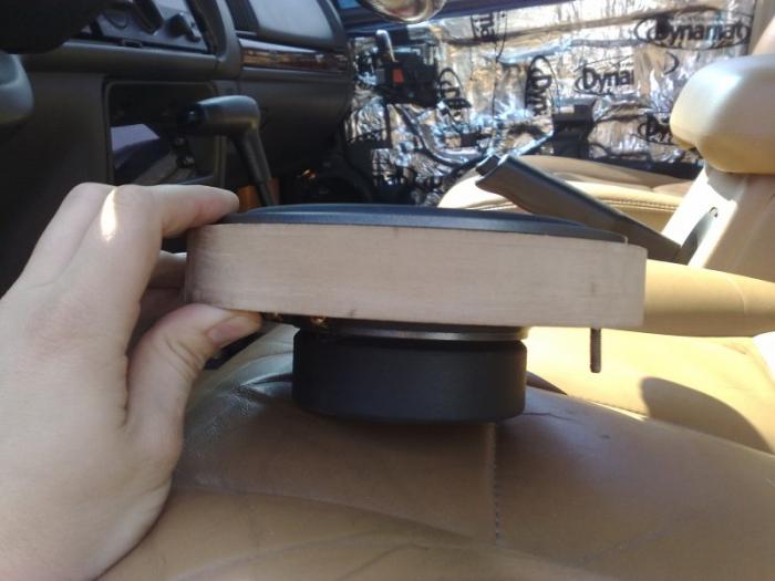

o 12.04.2009, 14:52 | Biturb

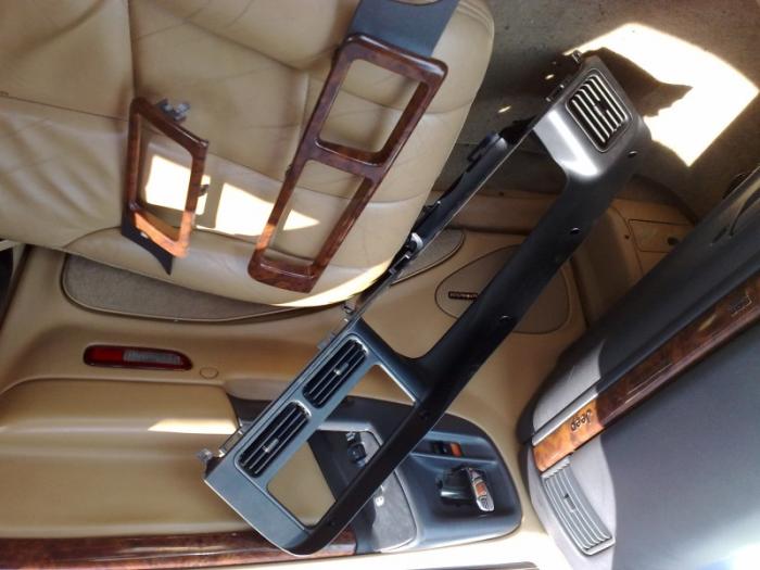

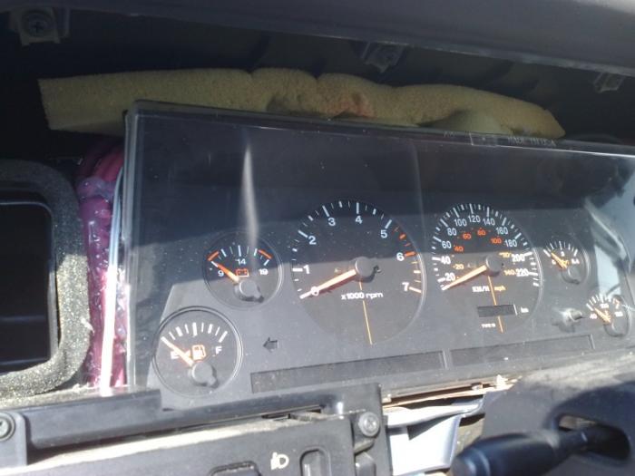

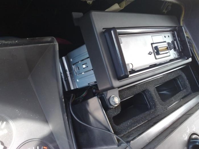

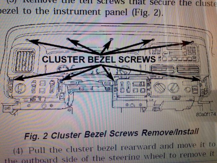

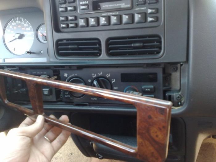

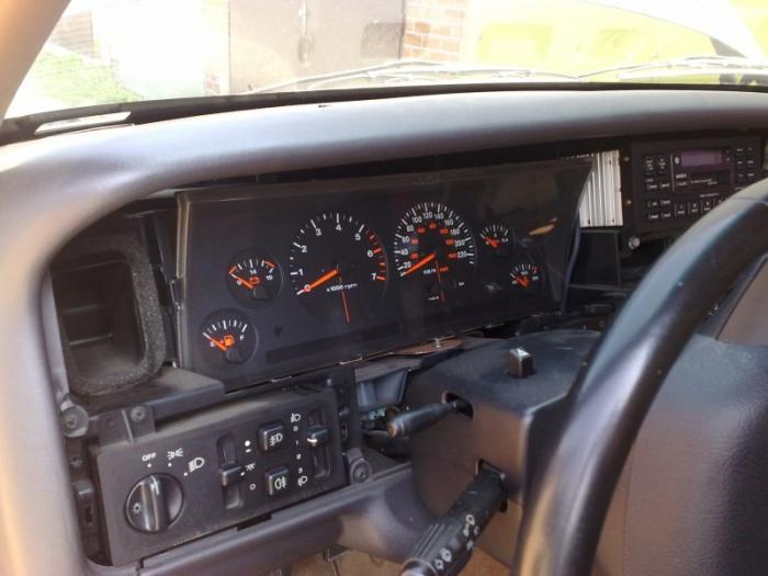

tak a jde se na palubku

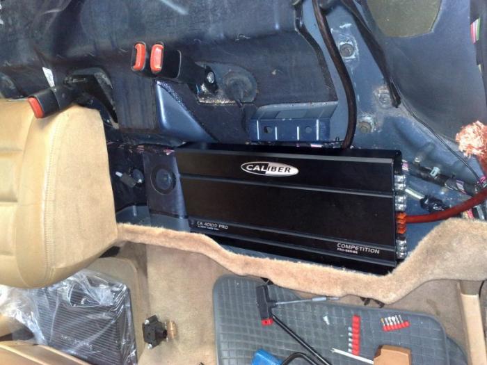

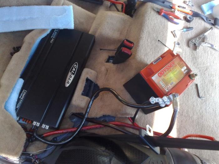

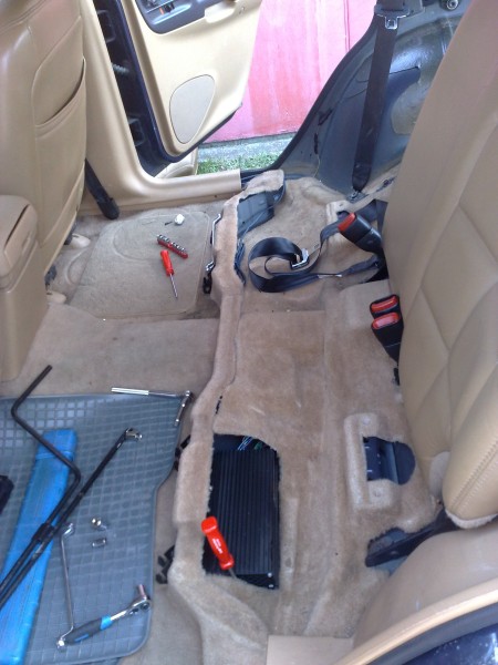

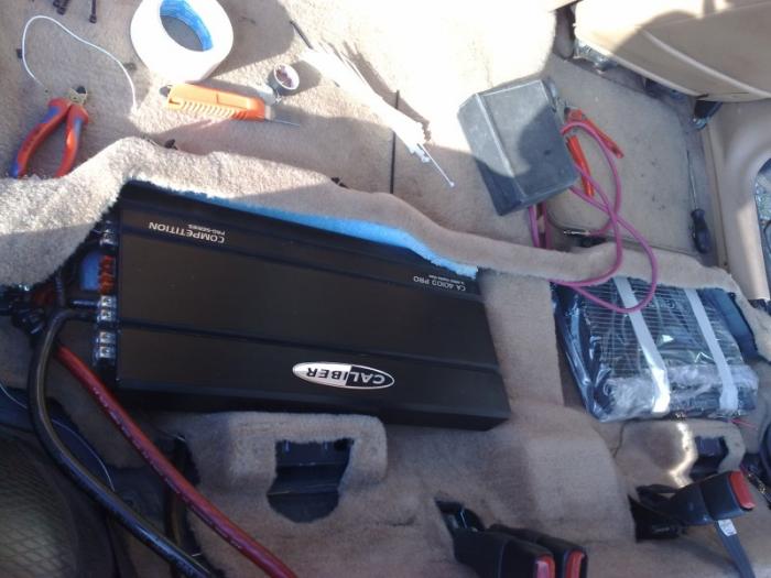

rozmisteni zesiku...
nakonec budou oba pod sedackama aby nebylo nic videt..
snad se nebudou prehrivat(asi instalnu vetracek z pc..

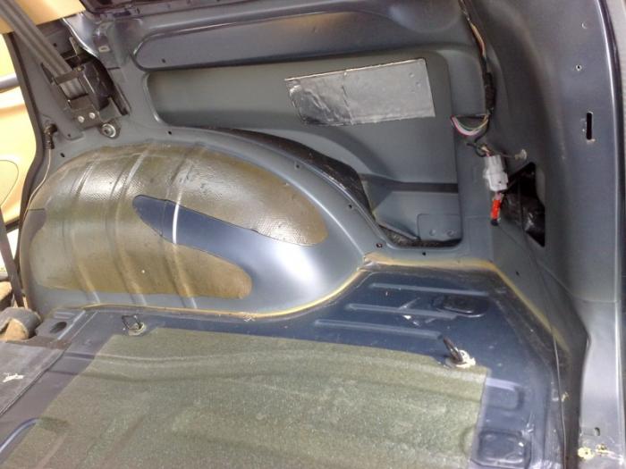

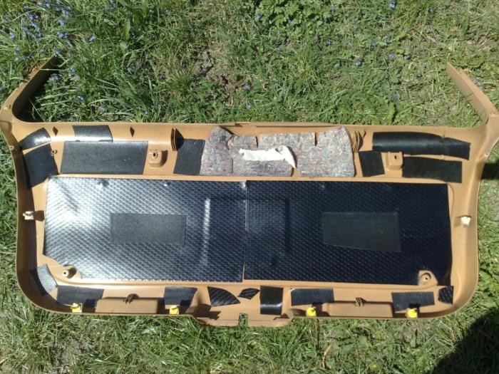

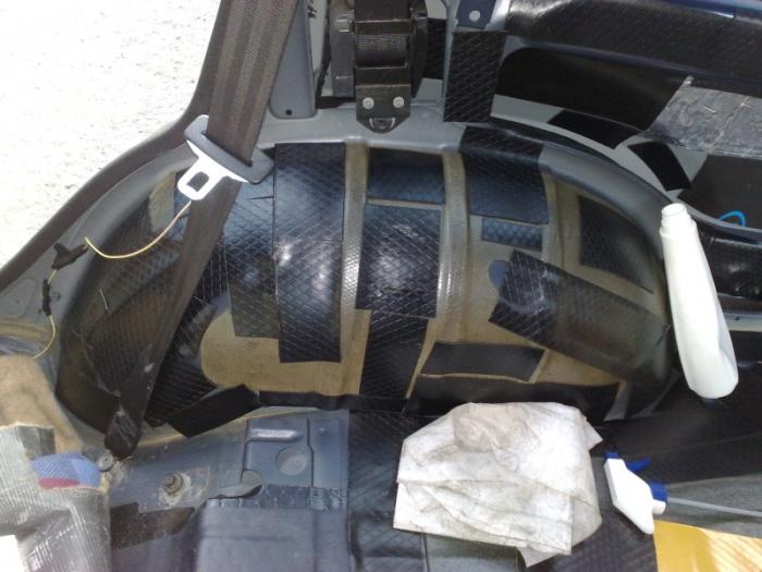

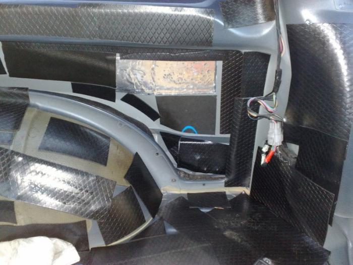

o 16.04.2009, 22:52 | Biturb | Upraveno: 2009-04-16 22:59:29

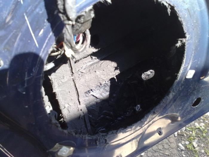

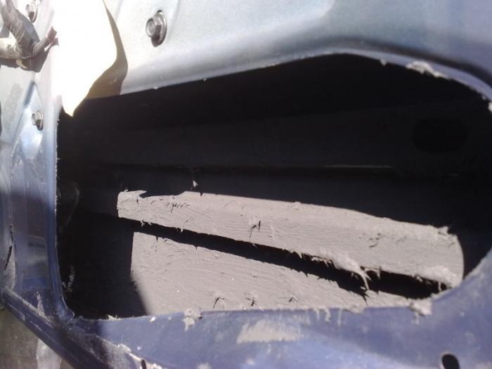

trosku i kufr
na tu nejvetsi plochu plechu jsem pouzil 4ruzne tluneni, a napoklep jsem nepoznal zadny rozdil...:(
je sice pravda ze s Extremem od Dyna se dela nejlepe, je lehounky a nejlepe drzi i bez nahrati. Jeho vyhrou je alu folie ktera dela divy..
Zato original Dyna me zklamal, nedrzi tvar, spatne drzi celkove...
jeste ze existuje Brax, ten to vsechno zachrani:)

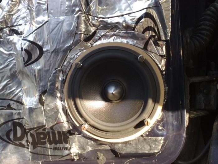

o 22.04.2009, 00:08 | Biturb
jinak uz hraju:) juchuuu
nemam jeste fotos hotove instal, zitra nafotim..
Jinak musim podekovat Augimu jednak za samotne kompa,
tak i za "horkou linku" na telefonu a celkove za vstricne jednani:)
Kompa me mile prekvapily, oproti Morelum jsou vysky takove jak bych to rekl "stavnatejsi".. nejsou tak akusticky presne, az strohe jako Dotechove vysky..
ne ze by to bylo na skodu, ale memu uchu ladi urcite vice. Ted uz jen si pohrat s umistenim vyskacku a doresit nejak vetrani u zesiku..

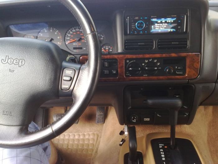

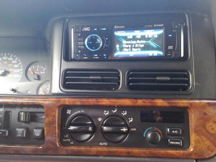

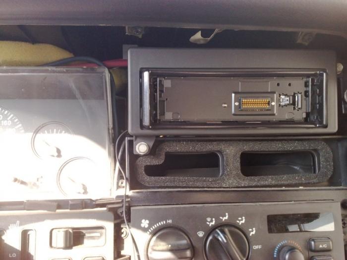

finish

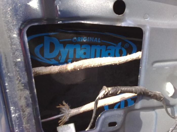

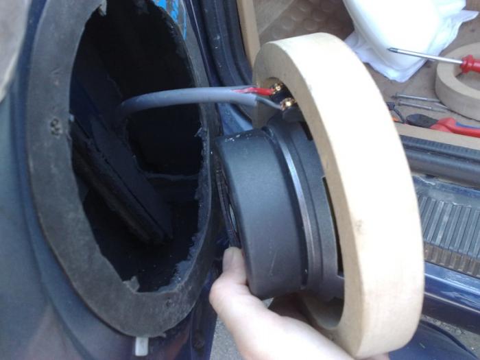

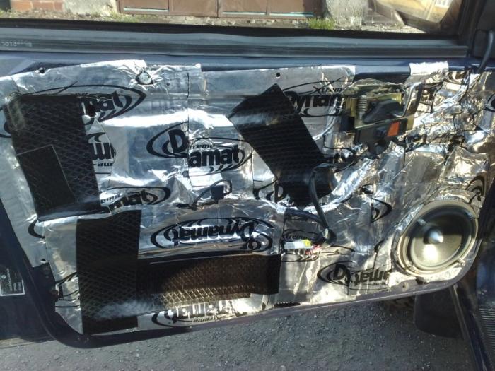

o 27.04.2009, 12:03 | jamie.thomas

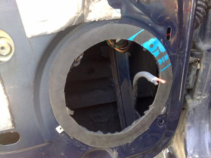

Jenom malej dotaz, ty si ty otvory v předních dveřích přelepil jenom tlumením nebo si je normálně zadělal plechem nebo laminem? Z těch fotek si 100% jistej nejsem.
o 27.04.2009, 12:37 | Biturb
jen tlumenim,, 2vrstvy dyna extreme a 3 vrstvy toho cerneho, a na poklep rozdil neni poznat, je to fakt pevne..jsem zkousel jak se to bude chovat bez tapecu, a ani se to nehlo jak beton:)
o 27.04.2009, 12:56 | jamie.thomas
Jo, tak v týhle kombinaci tlumení věřim, že to je o.k. a bude to v podstatě to samé. Ale přece jenom plech je jistota :-) dvě vrstvy Dyna a tři TBP se už plechu dost přibližujou.

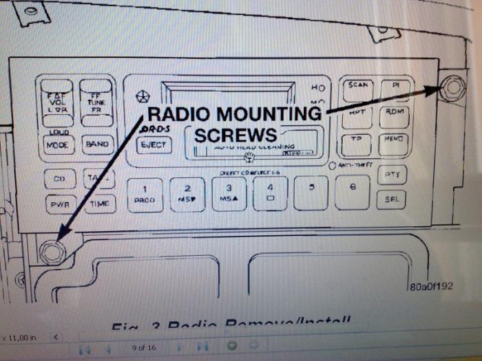

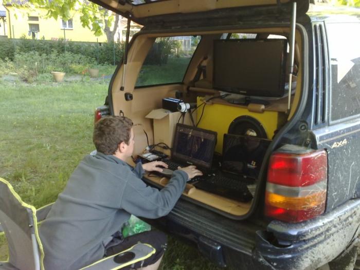

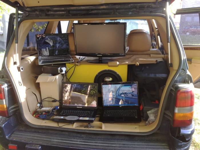

o 06.05.2009, 14:48 | Biturb
takzvana grilovaci open air finish sestava:)
zasuvka facha paradne.. doporucuju.. diky za doporuceni..
zvuk z notasu tahany prez line in doradika, akorad nevimproc, ale z JVC AVX33 prez cinch video kabel do lcd je obraz o nicem, zrni..
