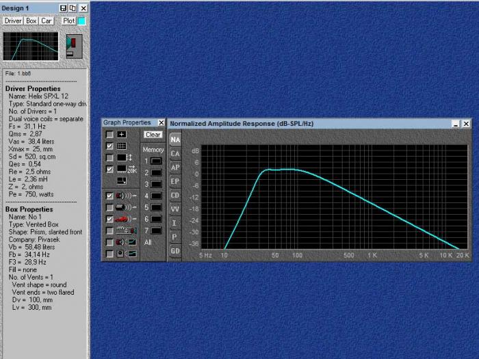

ahoj, potřeboval bych helpnout s pár věcma, v první řadě zkontrolovat box.
Se simulací jsem se drbal 3 dny, tak snad to bude ok, ale radši bych ať to zkoukne někdo víc zkušenej, přecejen jsem toho moc nenastudoval a je to moje první dílo co se týče ozvučnice.
Pro zajímavost originál box by měl mít 71l, bassreflex 150 x 350 mm a naladěnej je asi na 29Hz, nevím jestli jsem si sehnal všechny údaje správně, ale snad jo.
Můj box mi vychází na 67.84l, 58.31l po odečtení všeho co příjde dovnitř. Bassreflex 100mm x 320mm, ladící frekvence Fb vychází na 33,31Hz.
Případně můžu dodat na kontrolu celej projekt z BassBoxu 6, trochu jsem tam bojoval i se zadáváním parametrů repra.

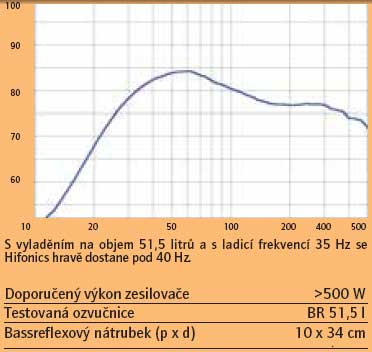

o 06.04.2009, 22:28 | pivasek
Tohle je křivka z našeho CZ Car&Hifi

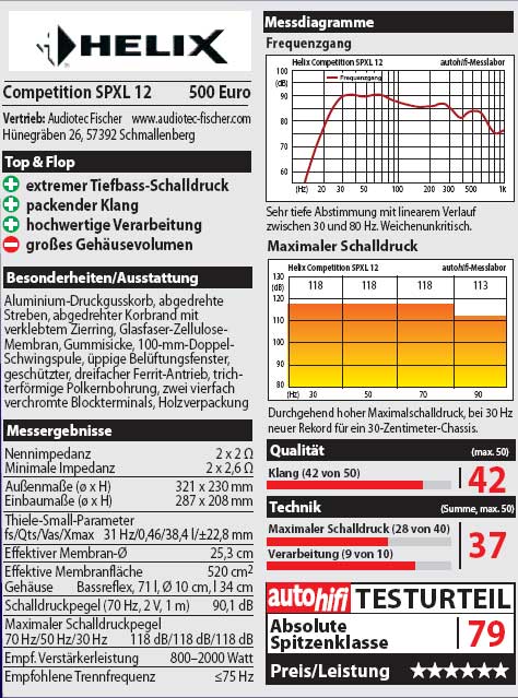

tady ještě německý Auto Hifi, box 71l, nátrubek 100x340mm...

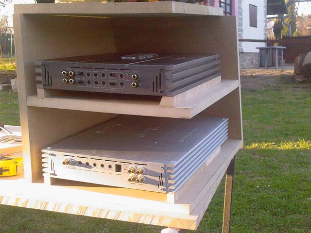

takže na boxu jsem začal intenzivně pracovat, nakonec bude z 22mm MDF, 28mm neměli a 30mm už by byla strašně těžká, vlastně i ta 28mm :)

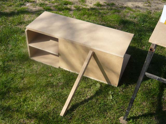

Na zesy jsem si udelal police z 18mm MDF, který budou vlevo od boxu, takhle vypadaly po provizorním smontování a narafičení zesů:

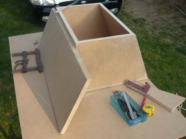

o 18.04.2009, 09:45 | pivasek

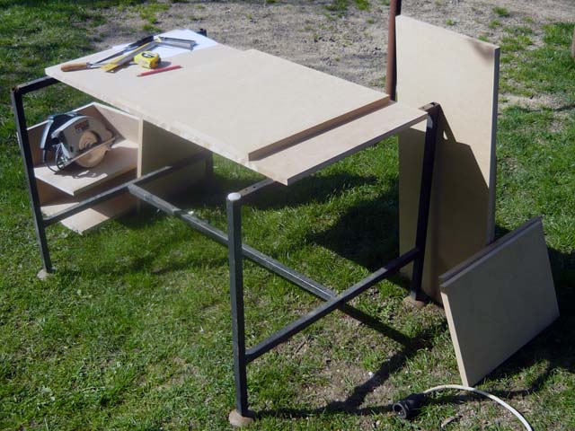

pak jsem si koupil a nechal nařezat 22mm MDF na box, zbyly mi ještě 3 velký desky kdyby někdo chtěl...

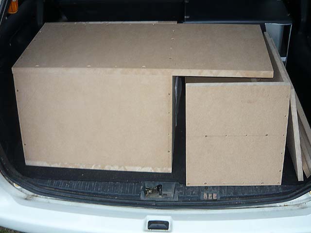

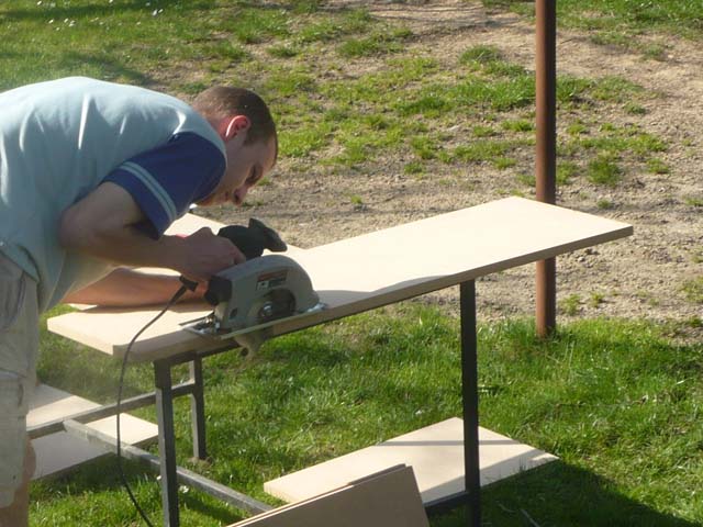

o 18.04.2009, 09:55 | pivasek
šikmý hrany jsem si ale musel dořezat sám
foto k příspěvku  od pivasek
o 18.04.2009, 10:03 | pivasek

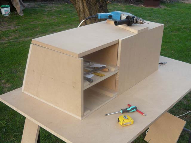

první přezkoumání výpočtů rozměrů přiložením dílů k sobě dopadlo kupodivu dobře :))

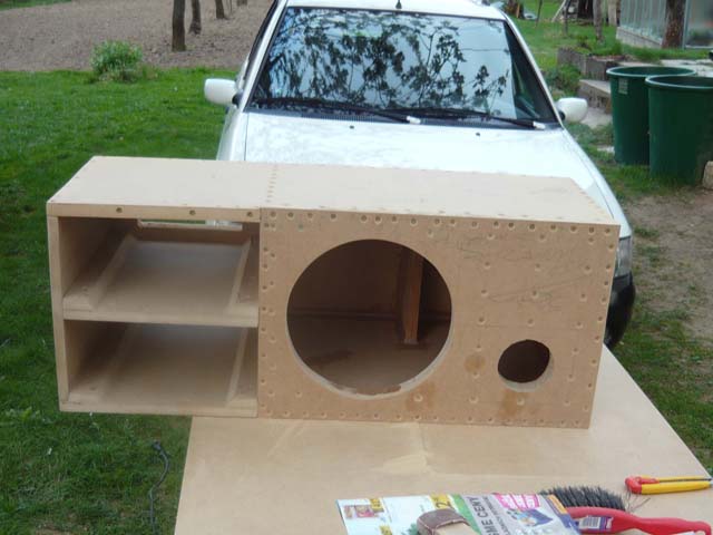

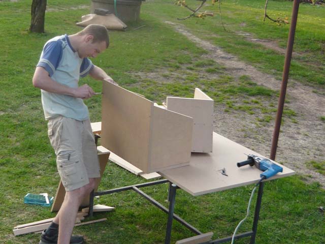

o 18.04.2009, 10:10 | pivasek
takže jsem začal provizorně montovat...

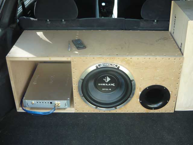

dnešní pokrok, poprvé zahrál :) Bez nátrubku a v provizorním zapojení, ale naprostá spokojenost. Když nastavím přes 50% hlasitosti, už mám strach že se membrána utrhne, víc radši nedávám :D Zvuk geniální, zítra dorazí zbytek věcí, takže se nemůžu dočkat, předpokládám že s nátrubkem to bude ještě o něco lepší :)

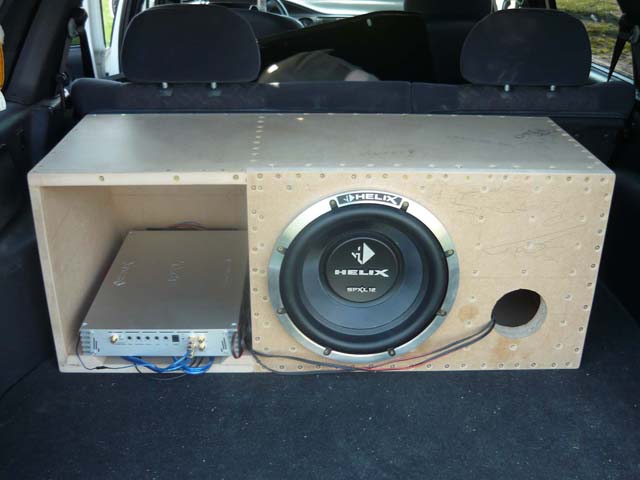

o 26.04.2009, 09:50 | pivasek
nátrubek a terminál na místě, kompletně hotovo, resp. připraveno na potažení :) Začíná druhá etapa, kompa.
o 26.04.2009, 09:54 | clown
dej pod ten zesik gumovy nozicky, at se neprenasi tolik vibraci .., preci jen, SPXL hraje od 33Hz :o)
o 26.04.2009, 10:22 | hifim@ni@k
Ten signálový kabel dej pod zes.
o 26.04.2009, 10:35 | pivasek
nožičky budou, signálovej ještě není finální, nad monoblokem bude ještě čtyřkanál, takže kabely budou uspořádaný jinak ;)

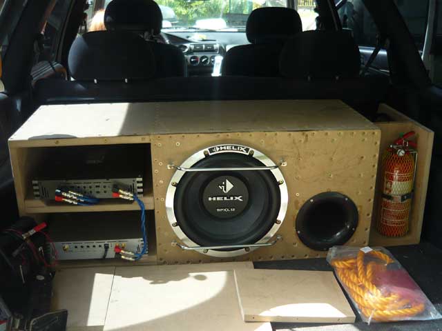

o 29.07.2009, 22:18 | pivasek
tak zde je vidět další pokrok. Za hasičákem je aku Power Cell 3000, ještě čekám na rozvodnej a jistící blok od Audisonu a začnu to dávat dohromady po vzhledový stránce
