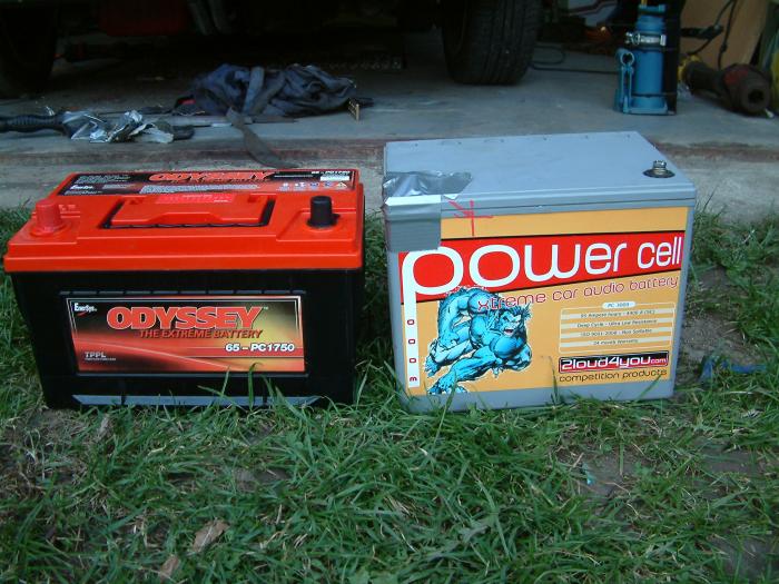

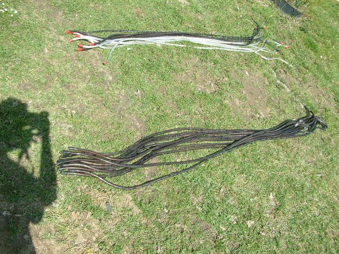

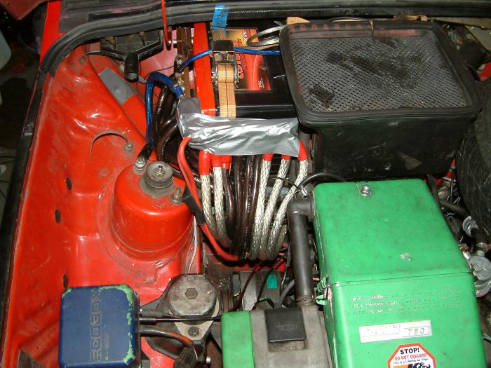

Tak se mi dostala do ruky nová baterka. první pocity jsou hodně dobrý. parametrama lepší než Powercell. tak uvidíme co to udělá:-) přitý přležitosti že je baterka z auta venku jsem předělal i napájení:-)
všechny hady ven:-)

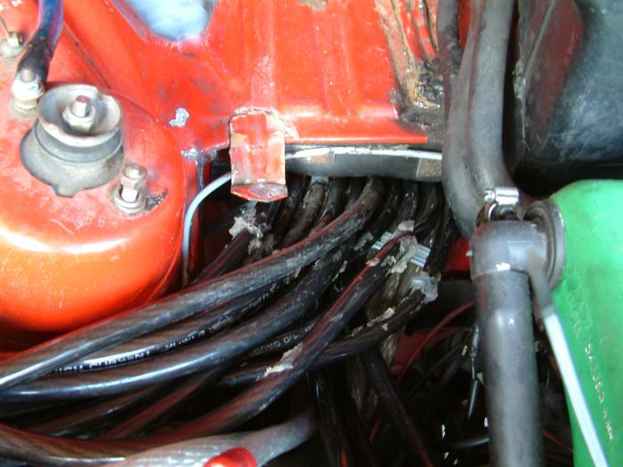

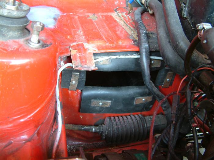

o 05.04.2009, 21:23 | petis
vyříznout a odizolovat plech. Emma by ze mě měla radost:-)

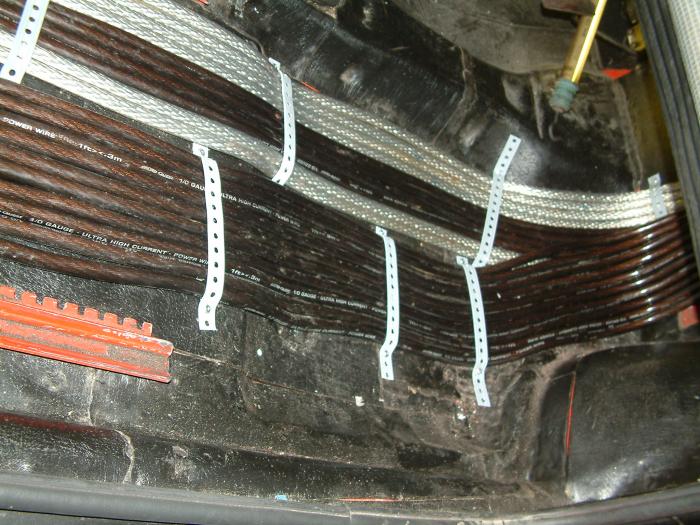

o 05.04.2009, 21:24 | petis
kabely to měli akorát. ale vešli se. Možná že dva bych tam ještě dostal:-)
foto k příspěvku  od petis

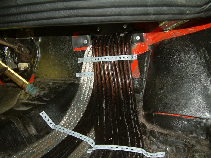

o 05.04.2009, 21:25 | petis
trochu to složit a připevnit at se to nehejbá:-)

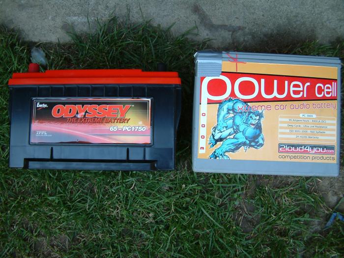

o 05.04.2009, 21:28 | petis
tak a ted baterky. Odyssey je celkově menší, ale oto silnější:-)

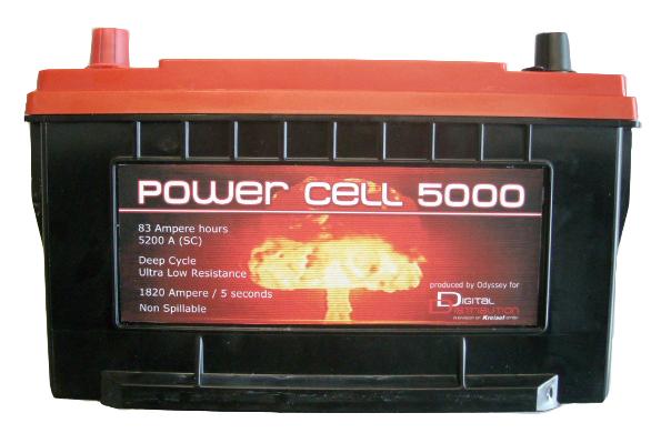

o 06.04.2009, 09:58 | Kleneex
Petis myslis tady tuhle ;-)
foto k příspěvku  od Kleneex

o 06.04.2009, 19:13 | petis
Gregi. No pochybuju že by se ta optima vešla do 10.5L oběmu:-))), takže pořád vychází odyssey líp:-))
Kleneex: cena vyhrála:-( vím že ta Odyssey na ELT 12 funguje. Takže bude stačit.

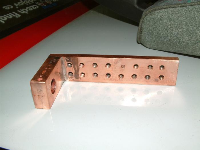

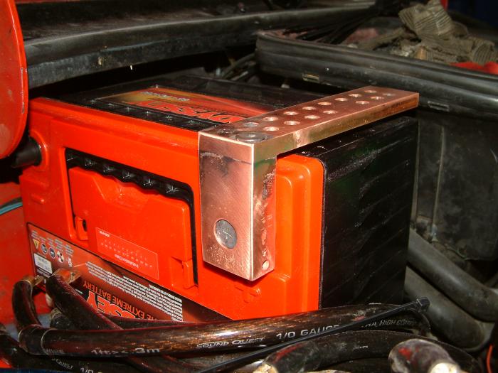

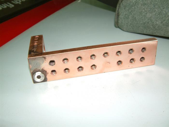

o 08.04.2009, 17:53 | petis
Plusovej terminál skoro hotovej. Je to sice složitější na výrobu ale oto funkčnější:-))
o 08.04.2009, 17:54 | petis

o 29.05.2009, 17:34 | petis
trochu to tady oživým. Proběhlo několik testu s Odyssey a jsem zní unešenej.
Trochu jsem měřil.
Takže maximální výkon co jsem změřil bylo 6450W při poklesu na 9.5V v jednu chvýly když ještě nebyl správně nastavenej zesík byl odběr 1265A:-O Po optimálním nastavení odběr spadnu na 850A při 9.8-10V
Maximální výkon s Powercell PC3000 byl 5450W takže si mylsím že krok kupředu:-)
