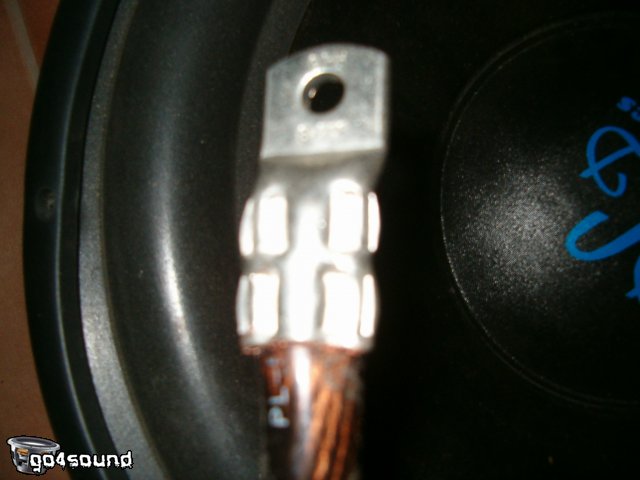

foto k příspěvku  od Resuscit

Vidíte ty očka?Žádný naříznutí aby se dalo zmáčknout!Jak se k nim připojuje kabel?

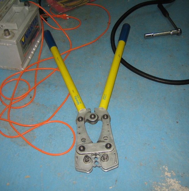

mam origo klieste na ne:) cvakaju ocka az do 240qmm:D
foto k příspěvku  od xxxSparco

Přesně tak, jsou na to speciální krimplovací kleště. Ty co jsem měl pujčený já, měly rukojeti asi metr dlouhý:) Rozhodně bych je pořídil, nějaký nařezávání nemá moc smysl, pájet se to bude blbě..

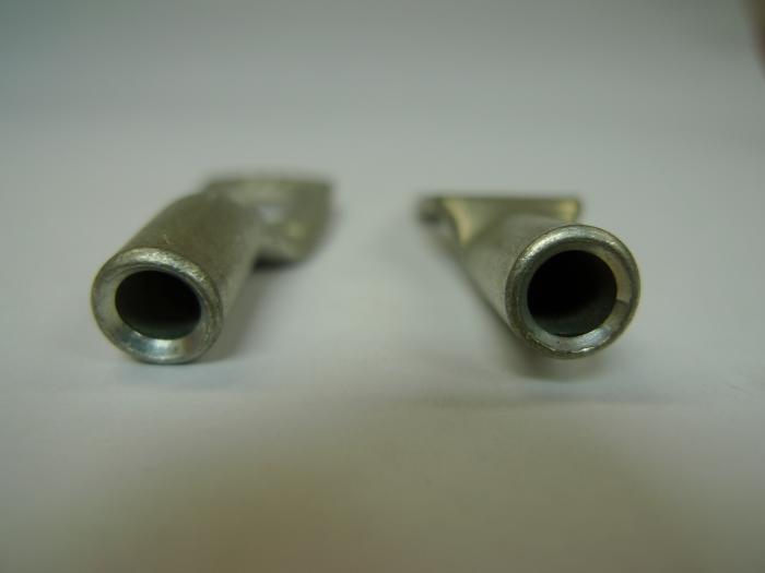

o 05.04.2009, 19:48 | Lucass
Pučuju si kleště a za ty prachy bych je kupovat opravdu nechtěl... Na oka který se prodávají pro autohifi stáčí svěrák.
foto k příspěvku  od Lucass

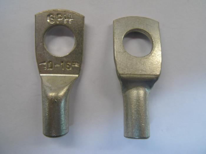

o 06.04.2009, 14:43 | felda16
napilene
foto k příspěvku  od felda16

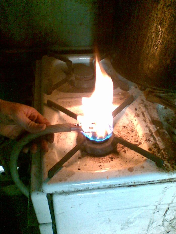

o 06.04.2009, 14:44 | felda16
a cinovane :DDD

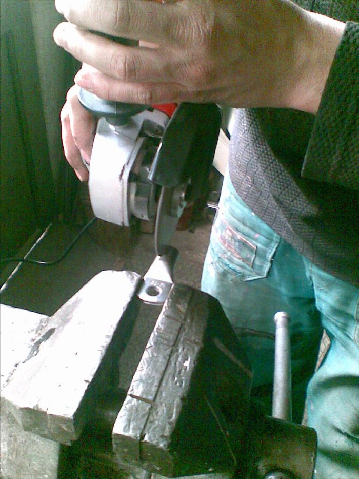

o 04.10.2013, 00:03 | Jozzo
našel jsem něco co mi vyrazilo dech a myslel jsem že je to vtip... hodím to tu
o 04.10.2013, 00:17 | Osly
dobytek :D
