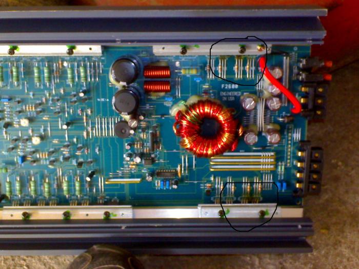

sakra přijedu domu vše v pohodě a najednou smrad a dym :) otevřu zesik a jsou tam spaleniny viz.foto nevim jak a čim to muže byt snad mi poradite a jestli to pujde nějak opravit a nebo do popelnice? diky jedna se o tento zes [ Link ]

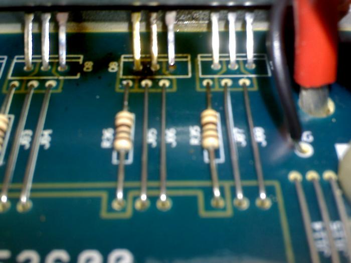

z blizky 1

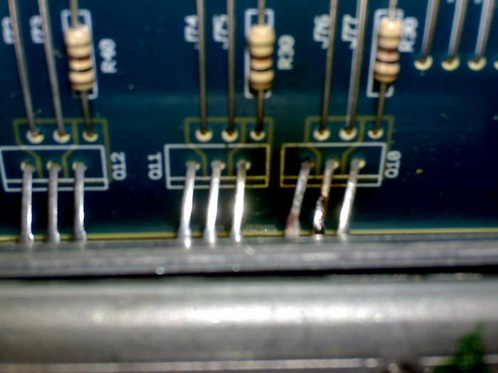

z blizky 2 strana sory za foto jen mobil no

o 06.04.2009, 09:38 | Siggi_z_BA
normalka odisli ti vykonove spinacie tranzistory v zdroji, Opravi ti to Pavel528, ziaden stres.
o 06.04.2009, 10:19 | Pavel 528
presne jak pise Siggi....opravit to pujde...
