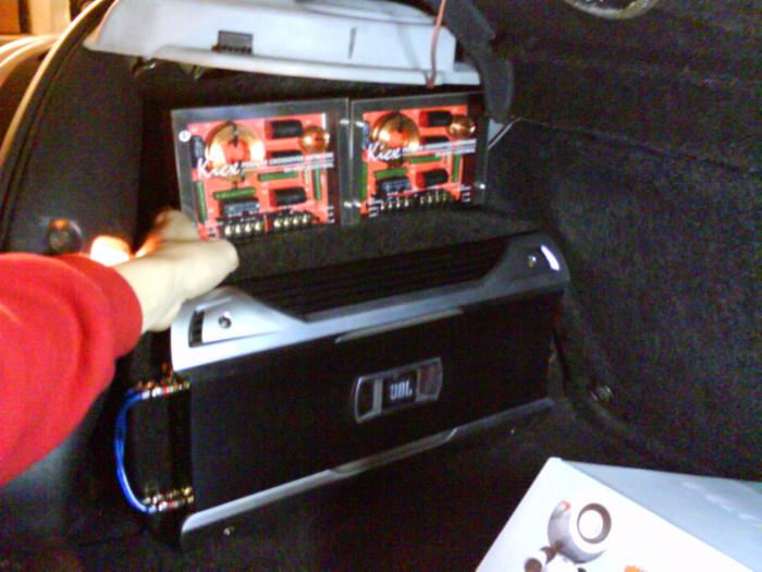

o 04.04.2009, 09:20 | LubošF600
Sem?

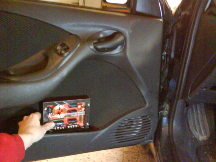

o 04.04.2009, 09:21 | LubošF600
Nebo sem?

o 04.04.2009, 09:26 | LubošF600
Sory za kvalitu-foceno mobilem.Pfvní možnost má nevýhodu vtom,že se nedostanu na žárovky zadního světla.Druhá možnost v tom že bych musel dělat díry do tapecu.U první možnosti bych zase měl už natahlý kabely kdybych časem zkoušel biamp.Poradte jak by ste to řešili?
o 04.04.2009, 10:36 | Cenda
osobne bych to resil druhou moznosti

o 05.04.2009, 11:22 | LubošF600
Za tapec sem je ani nezkoušel jsou fakt obrovský :-).Rozhodnul sem se pro moznost 1.Nechtěl sem snima lákat tmavší spoluobčany.Jo a Libore bravčo si poznal spolehlivě :-)

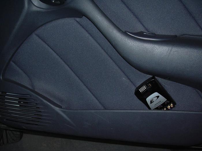

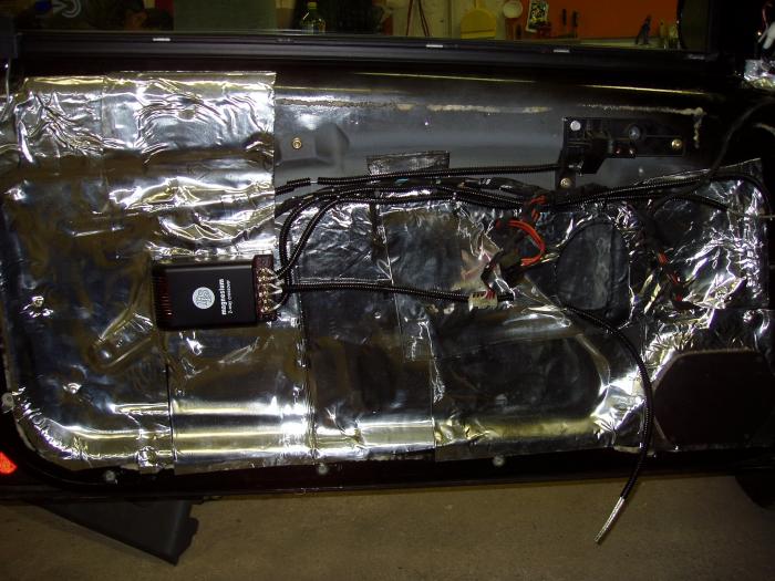

o 05.04.2009, 11:57 | Zbyšek TDI
já jsem to řešil takhle
foto k příspěvku  od Zbyšek TDI
o 05.04.2009, 13:26 | doronel
Osobně zastávám názor, že by výhybka měla být skrytá.
Jsou jen 2 vyjímky:
a) u výhybek které mají nějaké možnosti nastavení
b) pokud není místo pro skrytou montáž a jinak to prostě nejde

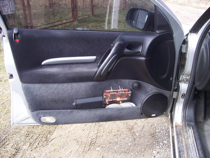

o 05.04.2009, 21:05 | SAM
taky je mam tady,nejdou jinam narvat
foto k příspěvku  od SAM

o 06.04.2009, 07:35 | Zephyr
SAM> ty víšky ti takhle vyhovují???
o 06.04.2009, 10:38 | hifim@ni@k
Pod palubku nebo co třeba pod sedačku spolujezdce ? Chvíli jsem je měl podobně. Položené v boční kapse, ale potom když prší a musíš na chvíli otevřít dveře, tak je to dost nepraktické. A jako Zephyr, co ty výšky ?
o 06.04.2009, 13:54 | SAM
Zephyr-zatim jo,nez se predela ten tapec,rvou dost takze sou slyset v poho

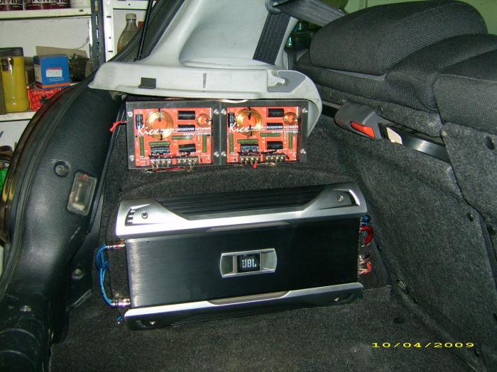

o 10.04.2009, 22:00 | LubošF600
Tak Jsou tam a trvalo mi to celej den.Tahal sem novy kably atd.Ted´ ještě domky na vejšky a je to.Zatim sem hrál jen chvíli potřeboval sem zjistit směrování vejšek.O proti předchozím GZ to je propastnej rozdíl,takže tímto děkuju Jirkovi z Revilohifi,že mi doporučil Kicx.A ostatním děkuju za rady a připomínky.

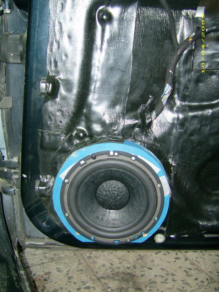

foto k příspěvku  od LubošF600

o 11.04.2009, 18:37 | LubošF600
Ale ja jsem amater :-) Tohle je muj první počin,příště se polepšim.Pod palubku se by se vlezla jen jedna na pravy straně.
