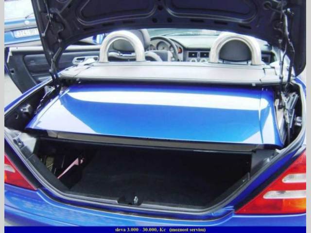

Potřeboval bych radu provesionála, mám mercedes slk 230 roadster s pevnou skládací střechou která se složí do kufru.Subwoofer hollywod edge 2400W a zesilovač crunch pzi 1500. de mi o to že když to namontuju do kufru (sub místo rezervy) a pak tomu dám menší kouř aby to nepoškodilo hydraulicky elektrickou střechu (ten sakra složitej mechanismus sklápění) v přiloženým obrázku je vidět plech střecha pod kterou je ještě složený zadní sklo

o 03.04.2009, 01:02 | pepe689
po pravde bych se bal ze ano
o 03.04.2009, 08:18 | Charlie21
No tak to nevím co budu dělat protože mi hudba celkem chybí
o 03.04.2009, 08:58 | Vasekkch
udělej pořádný doorboardy třeba jedním párem komp a jedním párem kick-bassů a bude to dobré. Nebo vyřešit něco za přední sedačky.
o 03.04.2009, 09:04 | Djturtle
Nepoškodí... Mám pažouta 206 cc, kde je ten mechanismus funkčně stejnej, a nemám problém... A to mám mezi sklopeným zadním oknem a woofrem mezeru jen asi 2 cm. Ale teda basák mám pro jistotu ve svislé poloze a přikurtovanej, takže se ani nehne...
o 03.04.2009, 12:10 | pepe689
hm nevim ono podle sw pokud budes mit naladeno dole tak bych si tak jistej nebyl otazka jak moc nahlas poslouchas
o 03.04.2009, 14:06 | doronel
Asi bych to také řešil jinak než subem v kufru. Pokud máš střechu v kufru, tak pořádný sub fouká kolem těsnění a pod. a nedá se to poslouchat.
Raději doorboardy a malý sub mezi sedačky.
