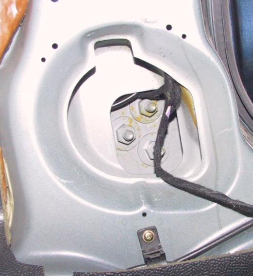

Ahoj, chcel by som sa opytat, som v tom amater tak ma nekamenujte :)
Mam nieco vlozit medzy reproduktor a karoseriu. Pre zlepsenie pevnosti, alebo aby mal repracik vo vnuty viac miesta pre pohyb vzduchu a pod? Kedze to zahlbenie je dost tesne pri reproduktore a magnete.
jena sa o repracky Hertz ESK 15..

hladaj MDF-kruzky :-)
alebo ocelove

a bude stacit tak 10mm hruba, nakolko na repro ide interierovy plast, a co som nasiel v obchode tak predavaju hrubku 22 mm a to tam nezmestim.
o 03.04.2009, 23:10 | hifim@ni@k
Použij takovou jakou potřebuješ, 10mm stačí. Za pár kaček koupíš 15mm hliníkové, pokud se tedy vejdou.
