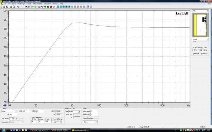

chtel bych vedet jak si na tom stoji ten muj helix dark blue 12,
mam bednu o rozmeru 34 cm vyska,51cm sirka,35cm hloubka
bas reflex ma to presne 45,24 litru jak doporucuje vyrobce pro bas reflex, a matros je mdf 18 mm
natrubek je 100x230 mm
na celni stene vedle wofru
posloucham denc, tanecni, rnb, obcas techno
diky moc vsem graf prosim dat sem nebo do meilu dekuju

o 02.04.2009, 00:11 | hifim@ni@k
foto k příspěvku  od hifim@ni@k
