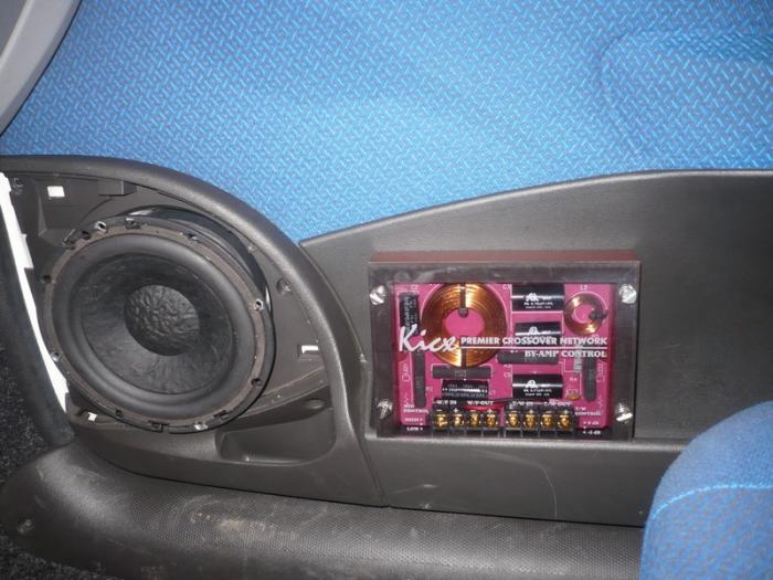

Nazdar dělal ste někdo doorboardy na puntu nemáte nějakej tip ? Včera sem nad tím dumal a nevím si rady chtěl sem nejdříve přidělat kroužky k plechu dveří a pak udělat vetší díru do org krytu aby se dal dát přez kroužky ale když to takhle udělám tak nevím jak bych zakoval kroužky co mi budou koukat do punta přijdou komapa kicx PRO

o 31.03.2009, 16:53 | Dave1984
vyřež díru v tom plastu a dej mdf kroužek přímo na železo dveří a tapec prekryj a dej klidně origo krytku,jestli vejde
o 31.03.2009, 17:20 | vrabectu
tedko sem se na to koukalkdyž dám kroužek na plech tak už tam nemužu dát tu org spodní krytku když jí výříznu co to pujde tak to nasadím s obtíží ale zase nedám org vrchní krytku na reproduktor a pak to bude vapadt dost zle
o 31.03.2009, 19:29 | Dave1984
tak to celé posuń o půl čísla nahoru, nebo centimetr a při nejhorjším tu díru pod tím trochu zvětši :-)

o 01.04.2009, 23:01 | roman
mám tam 1cm mdf na plechu dveří,v plastu hoodně vyřízlá díra,aby se tam vešla 165 a taktak to vychází.vrchní krytka skoro nedrží.taky plánuju změnu,ale zatím žádnej rozumnej nápad.takže se chlubte :-)

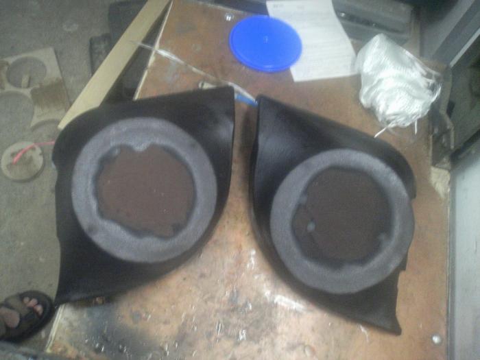

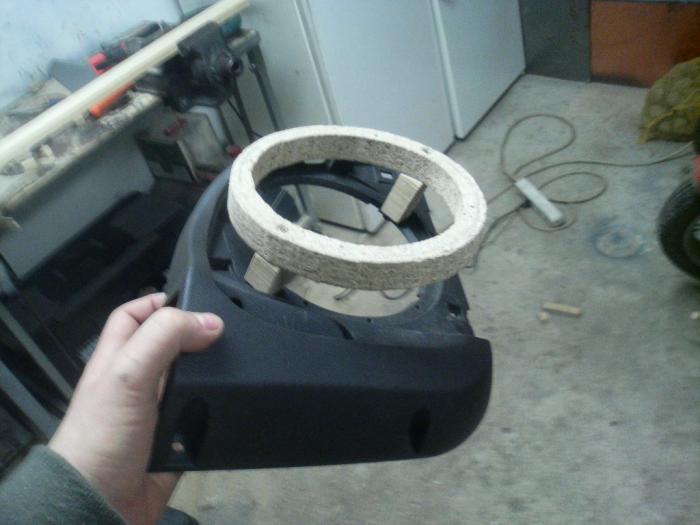

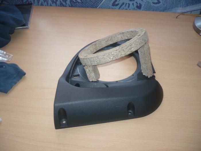

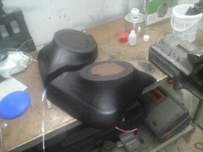

o 02.04.2009, 22:24 | vrabectu
tak sem an tom máknul
foto k příspěvku  od vrabectu
o 02.04.2009, 22:25 | vrabectu

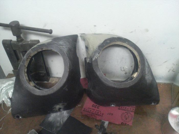

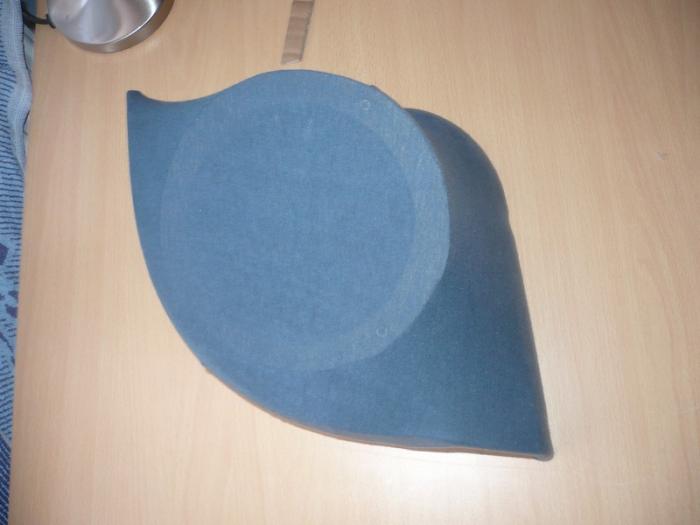

o 02.04.2009, 22:26 | vrabectu
a už začíní kitování :D
o 02.04.2009, 22:32 | vrabectu
