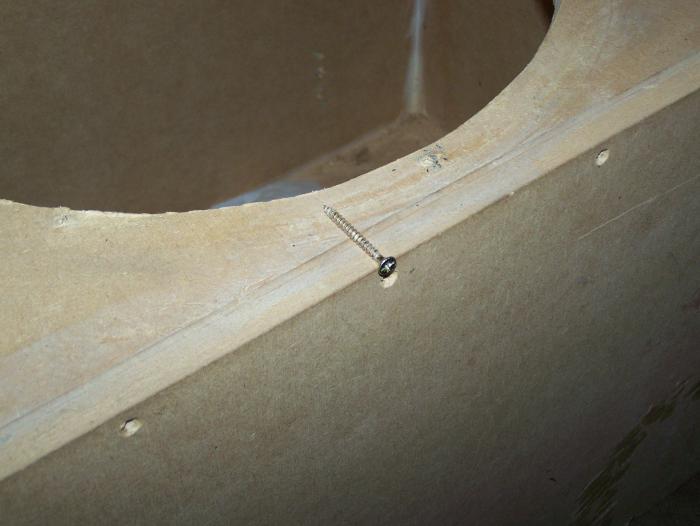

jelikož jsem jako většina zde "nemocen" a naskytla se dobrá koupě, došlo zase k malému upgrade :O))
kupoval jsem už v postavené bedně jelikož byla téměř součástí. . . .ale nechtějte po mě vědět kdo ji stavěl. Jestli to tu uvidí tak se možná zamyslí :O)
Takže jak jsem to přivezl, zhodnotil a muselo se něco vymyslet . . . tlouštka MDF 18mm, skladba desek bedny a použité vrutíčky LoL!!!
foto k příspěvku  od hoff

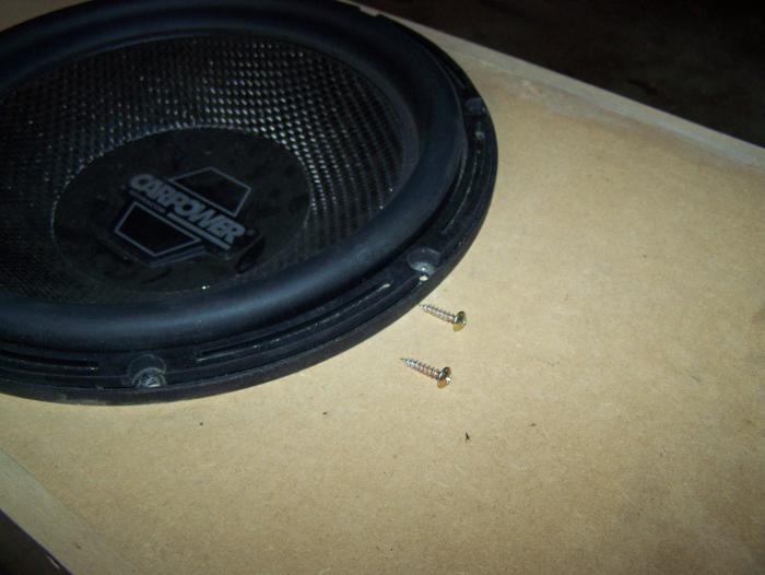

o 30.03.2009, 23:06 | hoff
stará BR

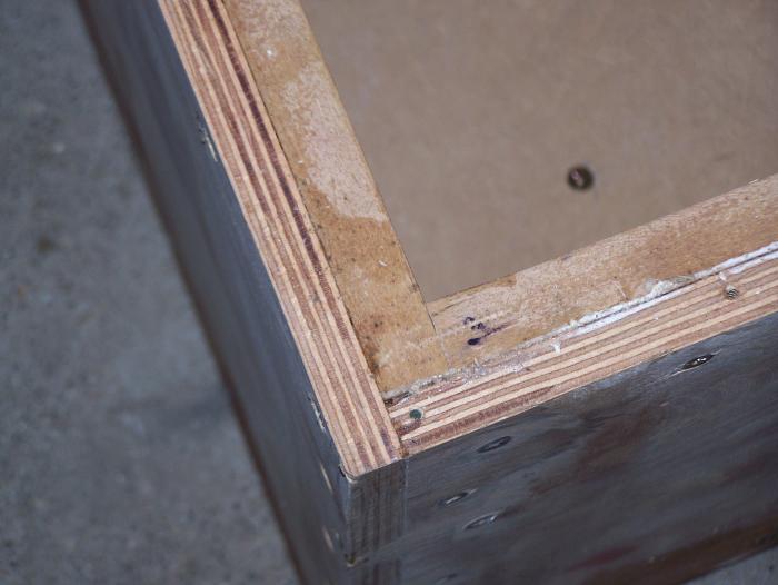

o 30.03.2009, 23:08 | hoff
stará BR

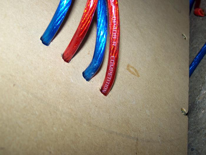

kable sice ucházející, ale takhle??

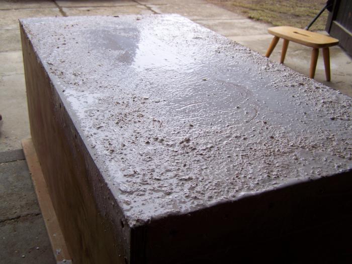

o 30.03.2009, 23:12 | hoff
stará BR

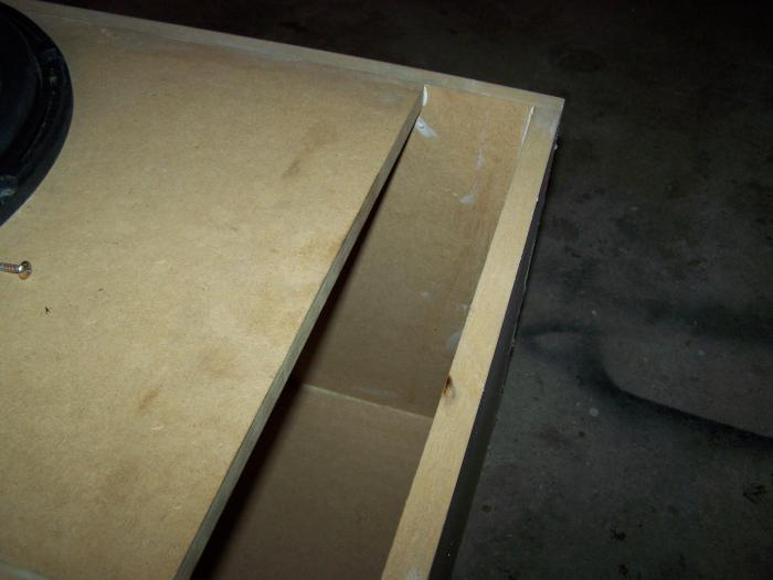

o 30.03.2009, 23:19 | hoff
stará BR
pro výstrahu budoucím, že takhle se to nedělá !!

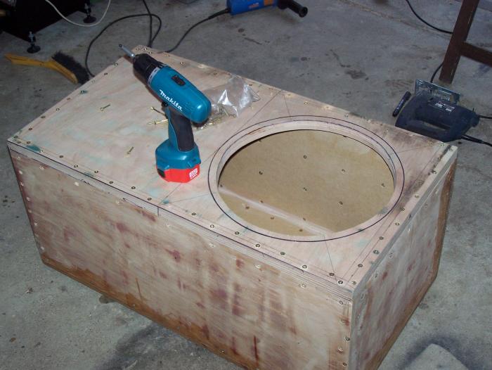

o 30.03.2009, 23:26 | hoff

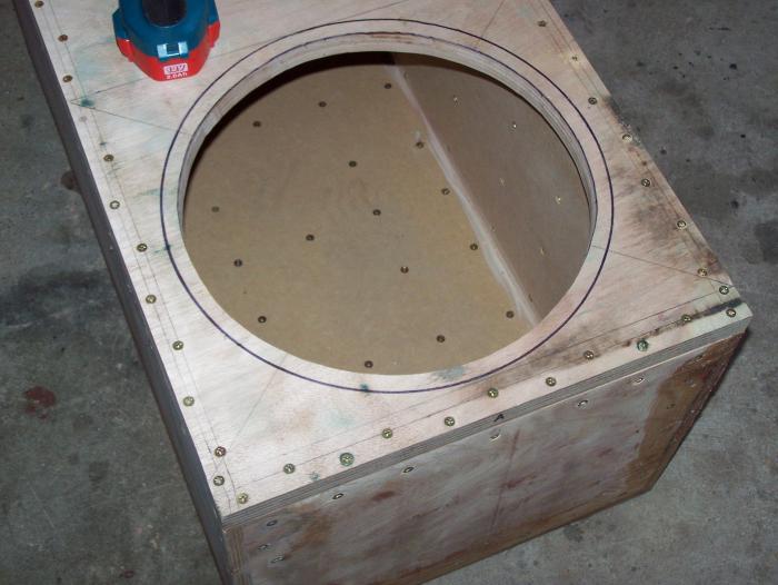

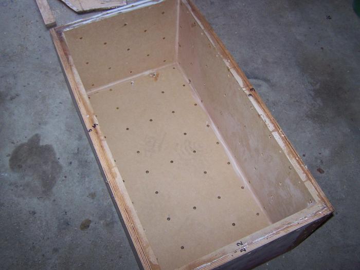

no a následně sem to přepočítal a vycházel z toho co mám (pár desek 15mm dubové překližky a nějaký zbytek 26mm)
Bednu jsem zkrátil cca o 9cm a zase budeme experimentovat . . . 340vrutů, duvilax/herkules cca 2 litry, kyblík pilin. . . výsledná tlouštka stěny je 33mm 8O))
o 30.03.2009, 23:29 | hoff
lepidýlko a piliny at to drží . .
o 30.03.2009, 23:31 | hoff | Upraveno: 2009-03-30 23:33:52
možná se vám to nezdá ale drží to jako sviň :O))

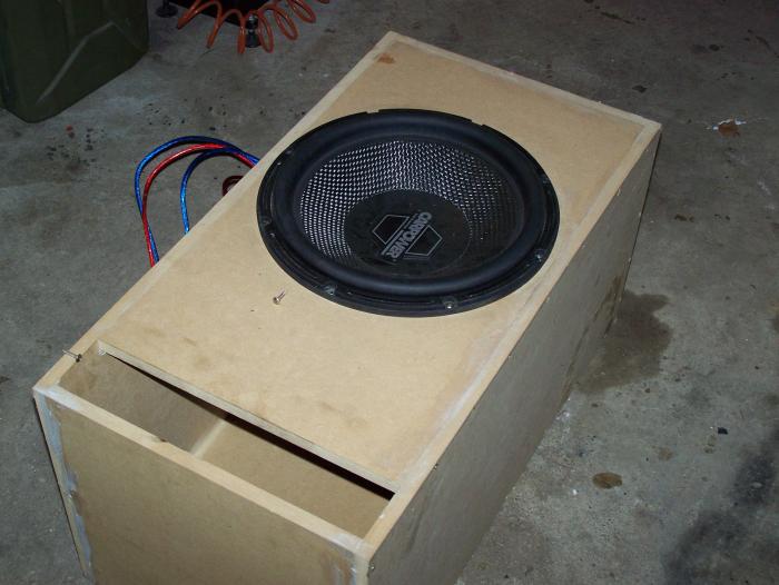

zatím uzavřenka - uvidíme jak se mě to bude líbit, kdyžtak jsou na řadě úpravy na BR a zkoušet zkoušet. . .
Čelo je z 25mm a asi budu ještě dablovat na 50mm - mám tu ještě 2 čela říznuté :O) Zatím vše, čekám na new topení a kabely a baterku a. . . . mě jebne :O))))
