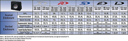

Co nějakej ///A koukám na ty tabulkový hodnoty, doporučení do uzavřenky v takovém objemu supr.
Bednu měnit nehodlám. Dalo mi to dost práce. Ted mě mrzí že jsem prodal Hammery 12". Maji totiž psáno 20L uzavřenka ale má 400W ale vím že na 150W hrál hezky.
Mm ten Dark Blue 10 o tim uvažuju. W612 také není do closed.
foto k příspěvku  od MiBa
