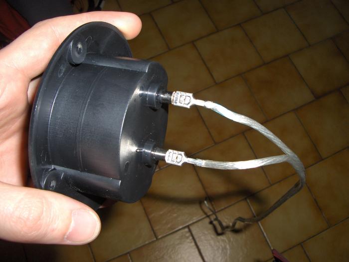

Čau chci se optat, uvnitř ozvučnice vedou kábly k SW a z bedny ven vedou přez tu přípojku...ale do tý přípojky v tý bedně jsou připojený jenom obyč. konektorem...neni to nějaký divný??? to pak nemá dostatečnej průtok proudu ne? (SW má 1000W RMS) jak se to jinak dělá?? děkuju
foto k příspěvku  od lukypery

tak co tahle ten kabel v tom faston konektoru proletovat, at to mas na pevno kdyz se ti tohl enelibi... ja to mam prisroubovane mam uplne jiny princip pripojeni k terminalu..
o 27.03.2009, 21:50 | DemonBob
a co ustřihnout konektor a napájej to rovnou na ty vývody.
o 27.03.2009, 22:04 | ivls
já to vždy řešil bez konektorů
ze zesilovače jsem vedl reprokabel přímo na sw
o 27.03.2009, 23:19 | Crashpc
Pokud nejde o mnoho kilowatt, tak fastony pájet jen za kabel, a klidně nasunout na terminál - pokud je v pořádku. Na profi ozvučování s "plnotučnými" 2kW zesilovači se to tak aplikuje také, a nejsou elektrické problémy. Spíše mechanického rázu - nenechat pak kabel nějak plandat. dobře se uklepe.
