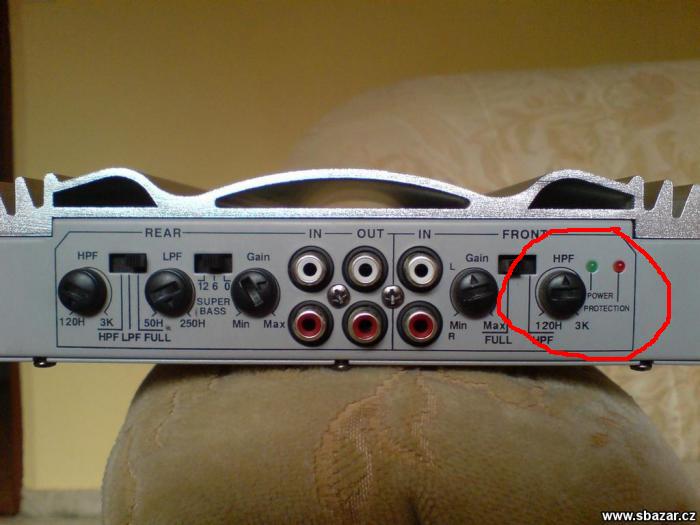

Cus hosi mam problem z niceho nic mi na zesilovaci zhasla zelena kontrolka "power" a sviti cervena "protection" muze mi nekdo poradit co snim je? je to znacka Raveland xa1000 diky moc

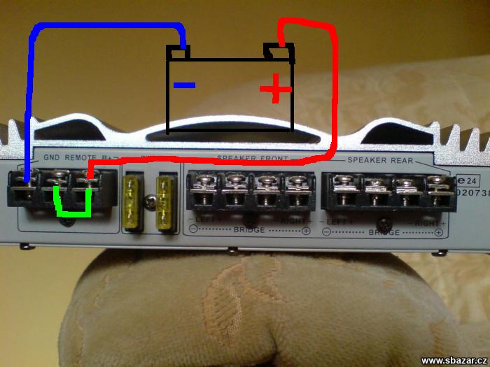

v aute mam primo kabelovou sadu a do ted to hralo tak by to melo byt vpoho. kostru zesilovace mam na karoserii primo. Pojistku jsem menil je tam 30. Na skolu do Koprivnice vyučen automechanik delam nastavbu ;-) (viz obrazek jak to mam ted momentalne na vyzkouseni)

o 25.03.2009, 21:58 | Midnite
tak neco odeslo v zesiku.. napis piwojovi528 :)

mám podobný problém jako tady jara00007, mám nový zesilovač Phase Evolution RS4 a jen co jsem ho zapojil, tak v něm něco zapraskalo a začalo se z něj kouřit. :-( Zapojení bylo stejné jako je tu na fotce.
