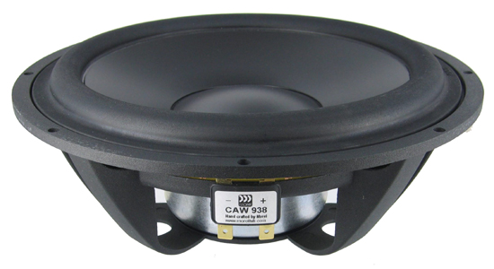

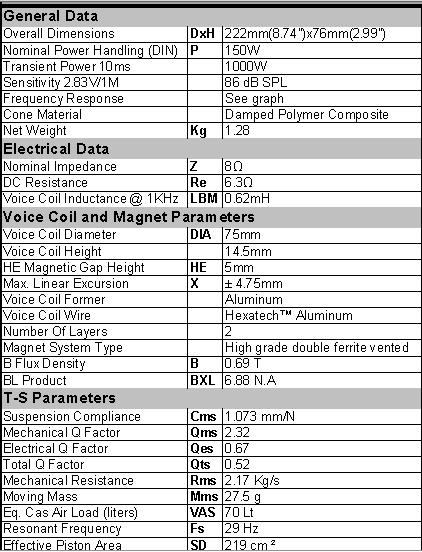

Prosim Vas mam taku otazocku ,ci by obstal tento woofer ako doplnenie pre supremo 6 ??? Pripadne ci s nim mal nikto skusenost. Dakujem za kazdu radu!

o 16.03.2009, 17:28 | hifim@ni@k
On je 8 Ohmový ? Není určen pro domácí hifi ?

vas 70L, pod palubovku to nevtrepes
o 16.03.2009, 20:12 | kysko
Ano je pre domace hifi ,praveze som videl tento sw v jednej nemeckej instalacii v celkom kompaktnej ozvucnici. (ak najdem tu foto vlozim ju sem) Preto aj mna zarazilo VAS ... :(
o 16.03.2009, 21:05 | mendo
dost vysoke QTS a FS, hladal by som nieco s QTS 0,3 a Fs okolo 25 a menej a ak chces pod palubku tak do 15l closed
podla mna nist moc

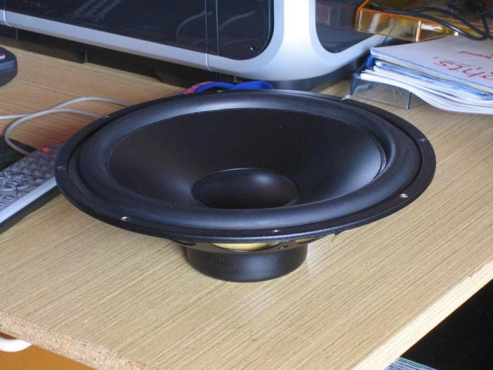

o 16.03.2009, 21:46 | frantobmw
Ja som mal isty cas tuto "chuderu" v kufri a bol som docela spokojny, pekne doplnoval Hybridy. Potreboval 35L BR box takze nic pre palubku. Ja si myslim, ked dobre vytlmis predne dvere a nakrmys Suprema woofer ani nebudeš potrebovat....

o 16.03.2009, 22:02 | frantobmw
gregi, jj rozmyslal som nad tym aj ja ale dost tazke je najst woofer podobny zvukom DA, kedze Dynaudio take woofre nevyrába :(
