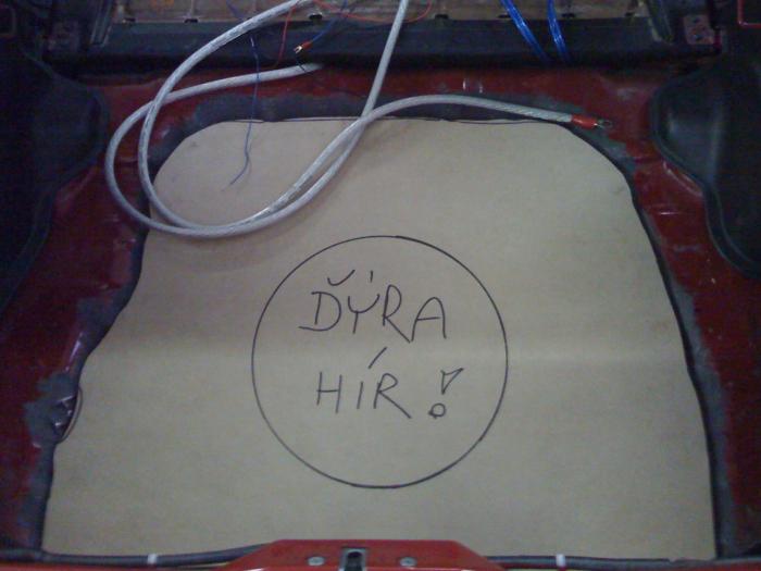

Další pracovní sobota za námi... tentokrát bylo na pořadu dne udělání basového prostoru... Vzhledem k nedostatku místa v povoze zvaném CRX byla zvolena montáž wooferu do rezervy a to (jak jinak) nevšedním způsobem... žádnej laminát! ;-)

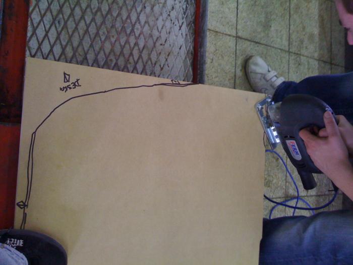

ukol č.1: vyřezat z papundeklu šablonu na MDF desku, tu překreslit na výše zmíněnou desku a tu napasovat do díry na rezervu ;-)
o 16.03.2009, 11:03 | Luke-Jeep
celkem jasne znaky ktera cast desky ma jit kam :-D
o 16.03.2009, 11:06 | Luke-Jeep
to byla ta snadnější část...
poté přišly na řadu pretěky v jeb*čke s úhlama aby deska co nejpřesněji sedla do prostoru kufru...
Bylo totiž zvoleno neinvazivní spojení s karoserií vozu a to... Lepidlem na okna ;-) je to zatím ve fázi testování tak uvidíme...

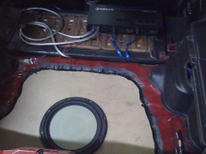

po usazení desky (zatím bez lepení) přišlo na řadu umístění wooferu... Mattík a jeho nový kamarád ;-) (díky konny ;-) )
o 16.03.2009, 11:10 | Luke-Jeep
takze basak prilozen a obkreslen... ;-)
o 16.03.2009, 11:11 | Luke-Jeep

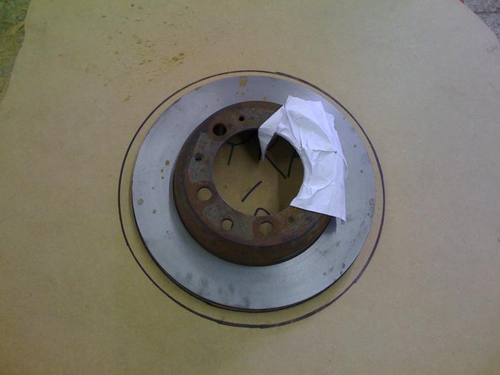

nicméne to máme venkovní kroužek že? nikoliv vnitřní... jak na to když nemáte kružítko? Zadni kotouč z porsche!
o 16.03.2009, 11:16 | Luke-Jeep

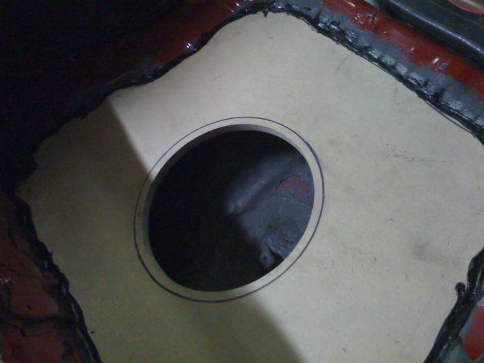

deska vyriznuta a nalepena na lepidlo na skla do predem odmasteneho a pripraveneho luzka...
Co se tyce tlumeni "woofervaničky" není hotové... půujde tam pár vrstev dynamatu Xtreme ;-) a pak se uvidi co dal...
Po pár hodinách zavadnutí a vyschnutí lepidla jsme testovali pevnost... kua to drží jak svina :-D

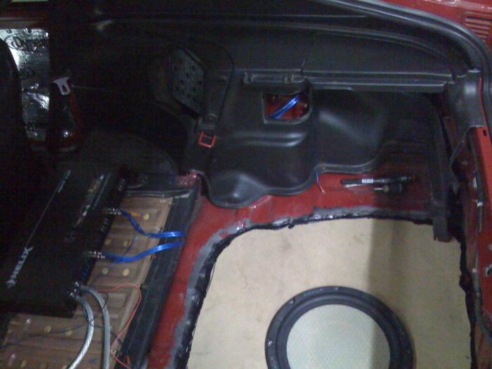

a jedna fotka s 4k zesikem a vyhybkou v bocnici ;-) (na dvoukanal Helix Esprit E20 si budem muset chvilku pockat... ne ze by nebyly skladem, ale znate to s tema prachama :-D)
testovat se bude zatim na jedne andromede ktera zatim nesla na ebay ;-)

Jaký máš objem na Ali ? Na kolik bude naladěný ?
o 16.03.2009, 13:12 | MattiK
2hifi: to je zatim v oblacich... jeste udelame 2 nebo 4 pricky a bude se testovat, popr objem zmensovat... puvodni objem byl 50l, ale desku sme oproti puvodnimu planu zapustili... tzn ze ted by to melo byt 40l

btw kdyz je ta deska takhle natvrdo,nerupne pri prvni zatacce?

příde mi, že na fotce 16.03.2009, 11:16 jak je tam ta hmota namatlaná, tak se vám kousek odlepil.
kudyma povedete kabely k Ali?

o 16.03.2009, 16:47 | Luke-Jeep
bladzej: tu hmotu jsme zkouseli davat pryc proto je tam takova kdovijaka... Protoze tlumit to pod tou deskou bude pakec tak aby jsme vedeli co nam to udela...
Kabel k ale se bude jeste vrtat v zadnim rozku... Nevedeli jsme jestli to takhle pujde a kabeli pro jen jeste nejsou zakoupeny :-)
