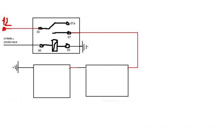

takhle jsem to dneska vyzkousel na stole a zejtra jdu zapojit:) Zkoukl by me nekdo jestli nekde nemam chybu?

Ventilátory spoj, + s + a - s -. Pokud jsou 12V. - pak zapoj na kostru a + na tu 87. Takhle jak to máš to nebude fungovat.

no chci aby byly v serii protoze se budou tocit mene. a pokud bude mala teplota budou jen lehce otacet. tim ze teplota stoupne , cidlo jednoho zvetsi odpor nebo zmensi a vzroustou otacky obou. nechci aby jeli naplno:)
o 15.03.2009, 21:45 | axetom
ehm je tam chyba. to stale + s 30kou nema byt propojene. 30ka ma byt na kostru a + povede rovnou k vetraku
o 15.03.2009, 21:47 | peetm | Upraveno: 2009-03-15 21:49:25
Aha, tak to jo.

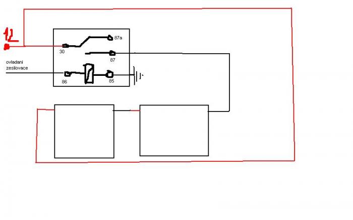

o 15.03.2009, 21:50 | axetom
takhle?
foto k příspěvku  od axetom
o 15.03.2009, 21:51 | peetm
Jj, takhle by to šlo

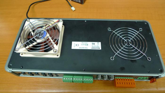

axetom - Já to vyřešil koupí ventilátoru noctua.To je nejlepší výkon a nejlepší chlazení a nejnižší množství hluku (žádnej) a nemusim řešit nějaký tepelný čidla atd..Stejně to nejlíp chladí když ventilátor běží naplno,tak na co termostaty když noctua není na plnej výkon prakticky slyšet.Navíc to bude ještě pod platem za zadním oknem.
Jinak to druhý zapojení je OK.Pokud chceš aby větráky běžely na poloviční výkon.
