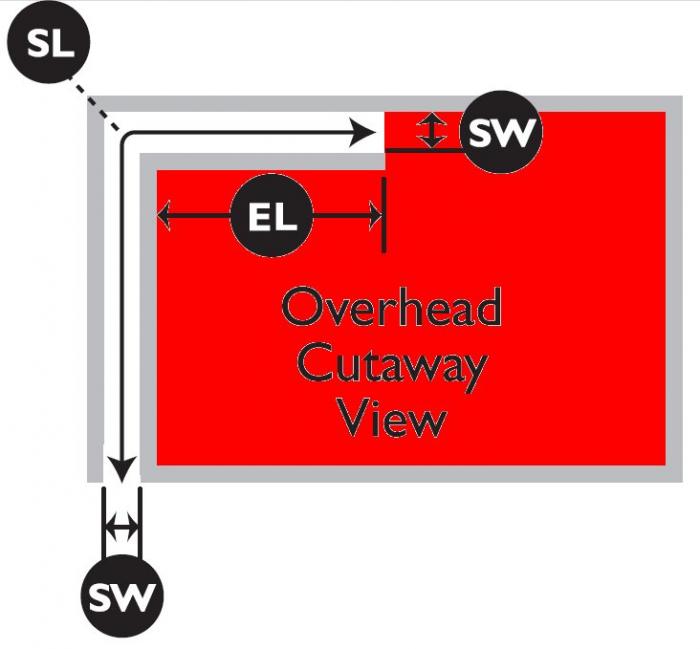

o 17.03.2009, 23:49 | Pete_K
kdyz uz to teda budes davat do rezervy, nezapomen jeste pripocitat 3,4L objem wooferu a objem(y) bassreflexu!!
na obrazku je cervene vyznacen cisty objem z pudorysu
foto k příspěvku  od Pete_K

oki. diky, s tim objemem pocitam jak pises
