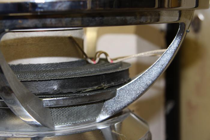

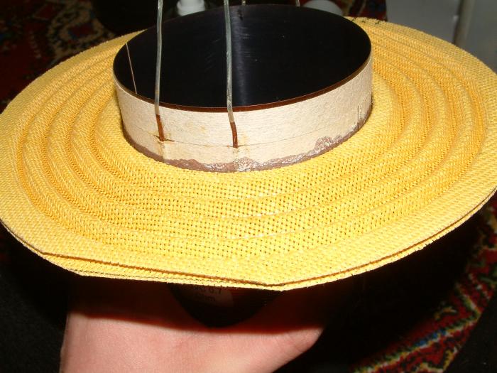

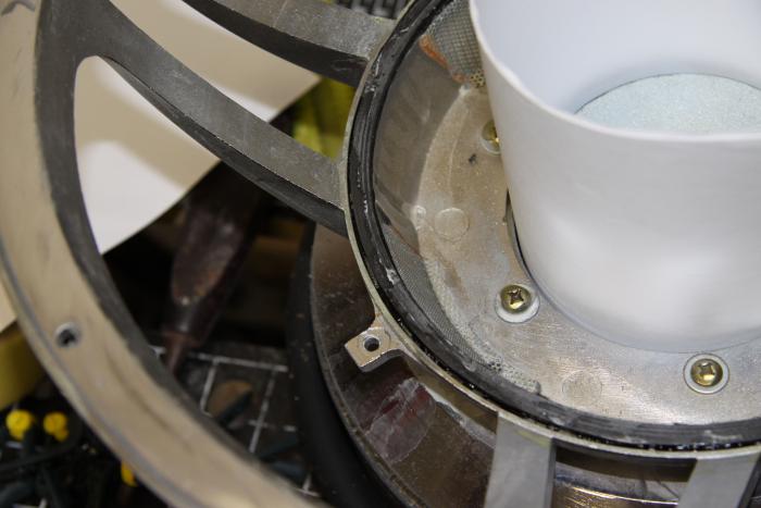

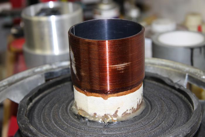

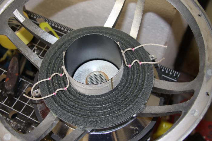

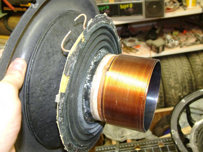

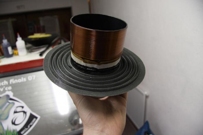

Takže. dneska přišel recon tak vám sem hodím jak se skládá doma na koleni SPL Woofer:-)

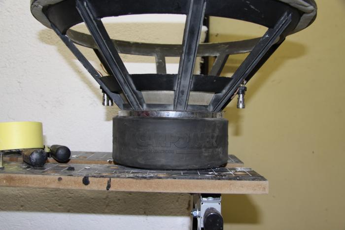

Nejdřív je třeba vyoperovat starej recon. Ač zdravej ale měl jen dva spidery a DVC0.5 ohm cívku a to je bohužel špatně:-)
před
foto k příspěvku  od petis

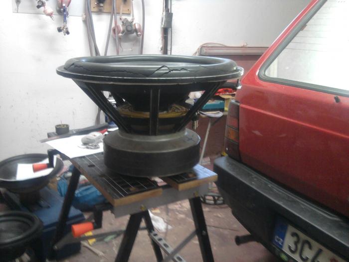

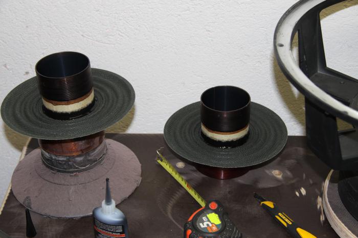

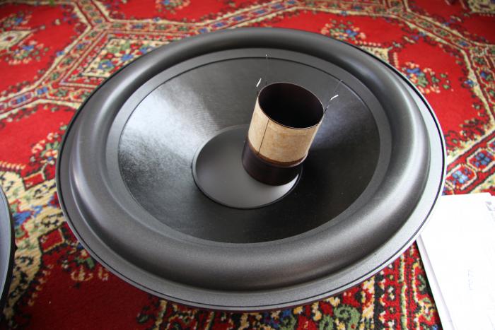

o 06.03.2009, 19:08 | petis
po

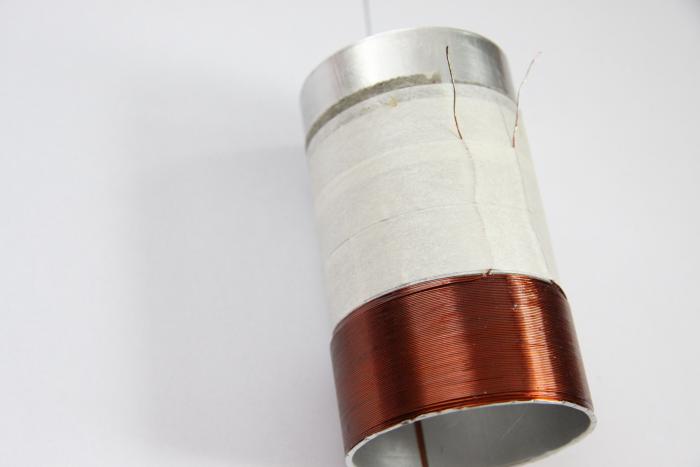

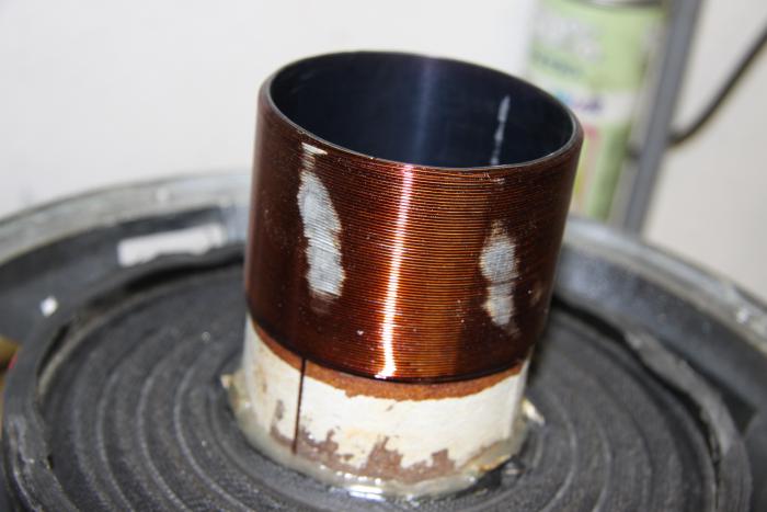

o 06.03.2009, 19:09 | petis
old recon

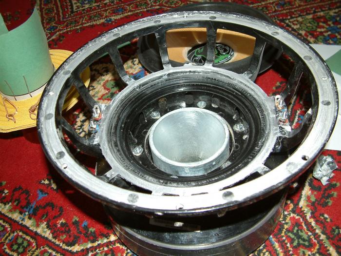

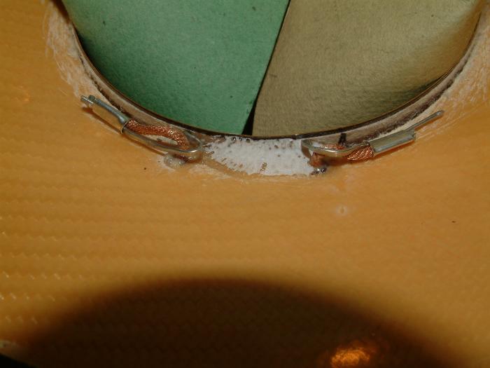

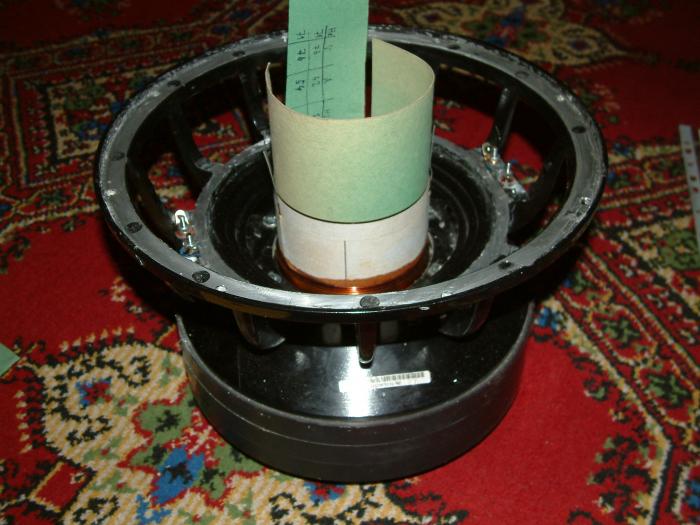

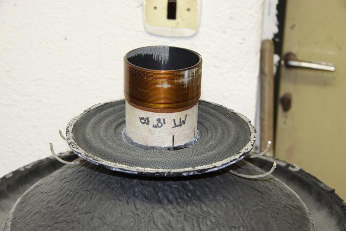

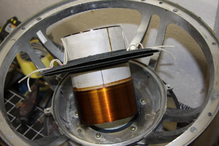

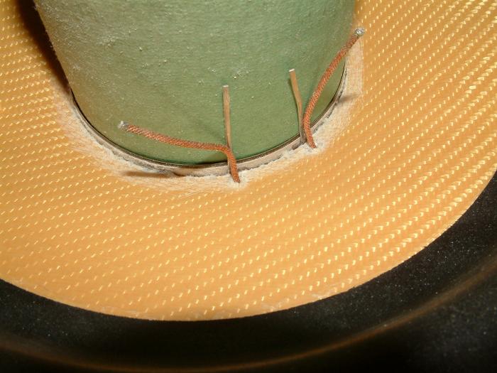

o 06.03.2009, 19:10 | petis
a tady už usazení nový DVC 0.7 ohm cívky

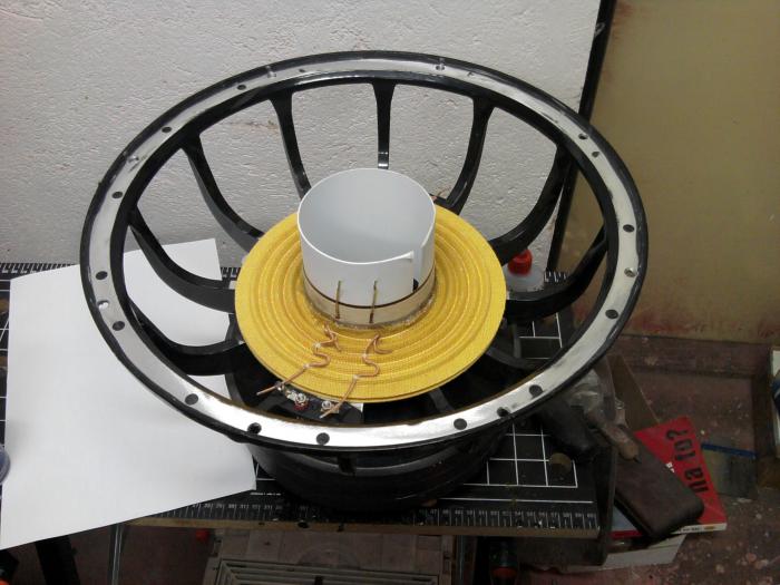

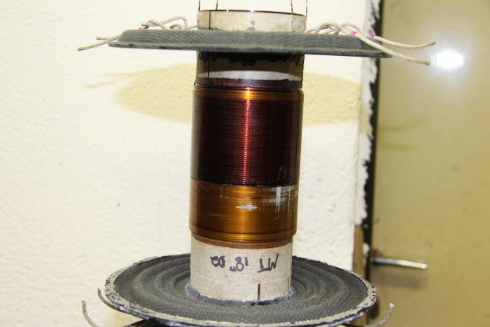

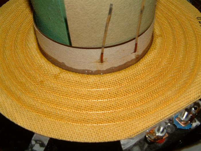

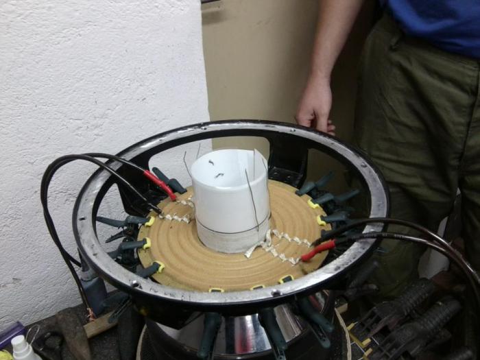

o 06.03.2009, 19:11 | petis
usazení Bottom spideru.

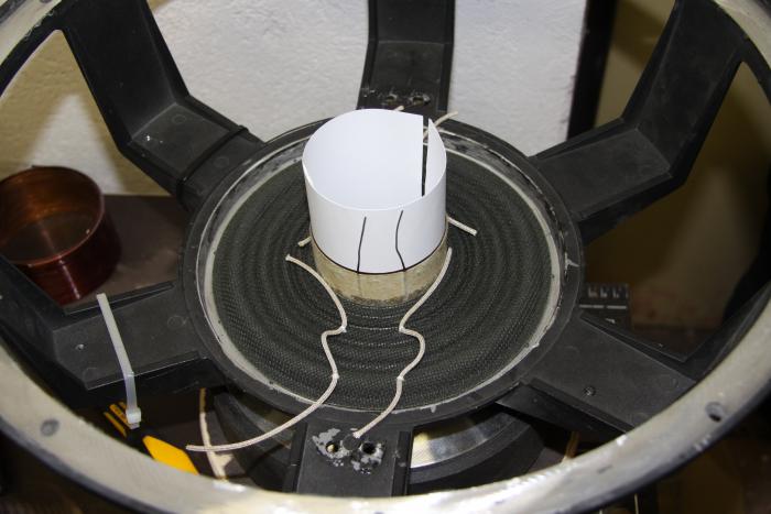

o 06.03.2009, 19:12 | petis
prolití lepidlem

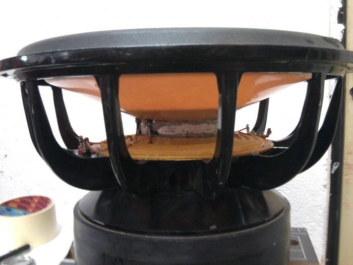

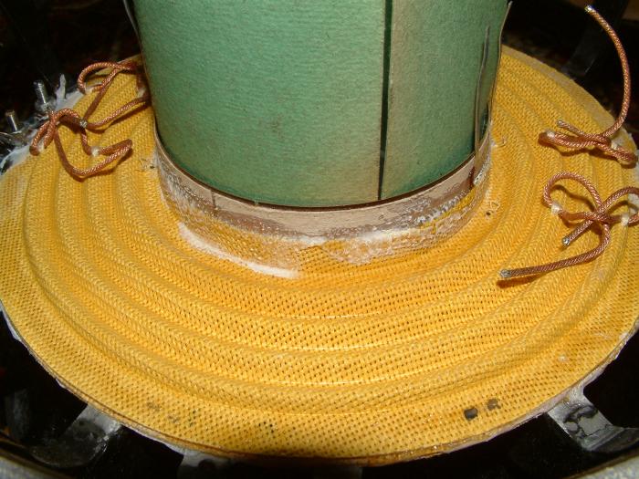

o 06.03.2009, 19:14 | petis
druhej bottom spider na svém místě:-) Lepidlo je zaktivováno aktivátorem tekže to je suchý za pár vteřin
o 06.03.2009, 19:15 | petis
a finále bude nejak taqkhle. ale to má ještě čas. pokračování bude zejtra ještě musím obrousit zbyzky lepidla z koše aby to vše sedlo tak jak má.

o 06.03.2009, 19:52 | petis | Upraveno: 2009-03-06 19:52:30
Midnite: dík:-)
Ali: Ono mě to baví:-) ale kdo to má furt platit:-) Lepidlo je fakt super. ted jsem zkoušel několik aktivátoru a nej se jeví z modelářství:-)))
Resuscit: Pulka z vlnovce zustane na koši. a spidery odsekneš šroubovákem. Jestli bude pak poškozenej jě mě jedno už ho používat nebudu. Takže přípravky nepoužívám:-)

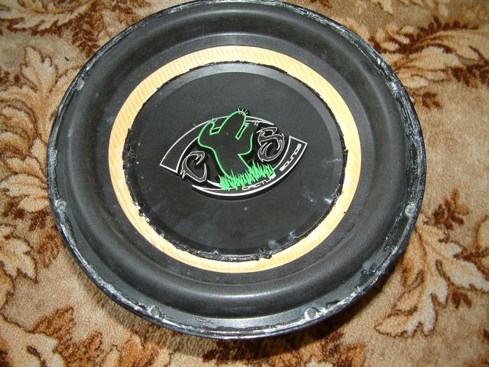

o 07.03.2009, 10:44 | Rocco.
Pěkně ten kaktus žloutne :)
Vypadá to líp než ten černej a asi to bude i k něčemu dobrý

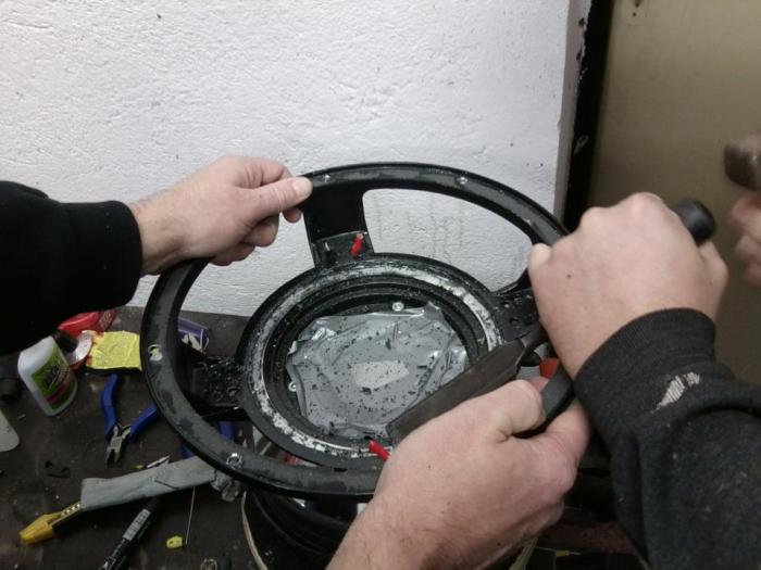

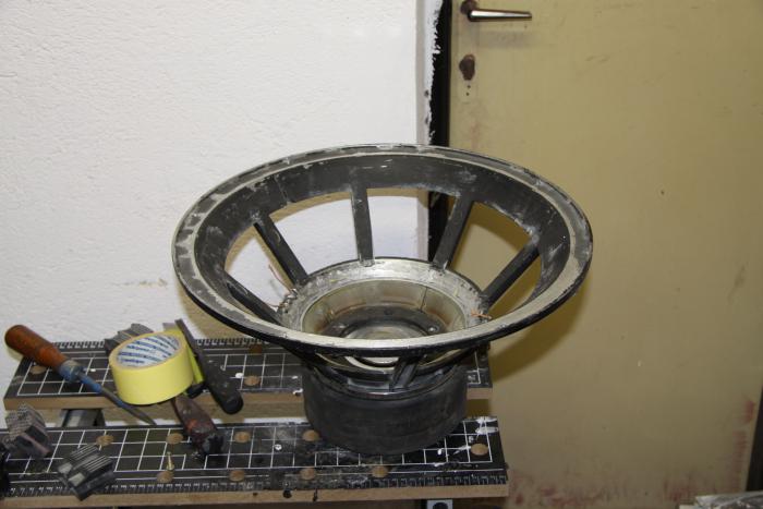

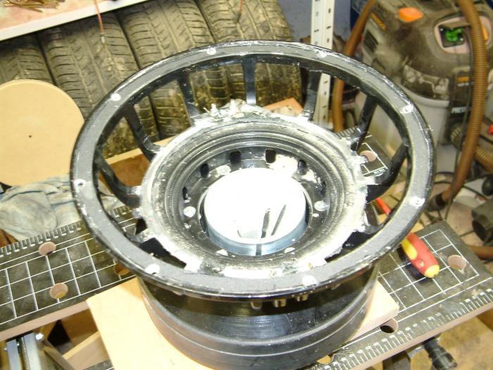

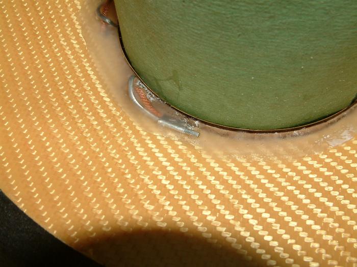

o 07.03.2009, 15:05 | petis
očištěnej koš od zbytků lepidla.

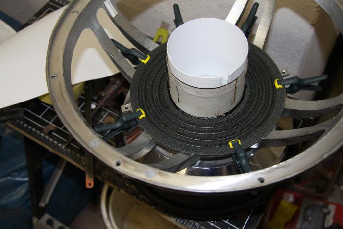

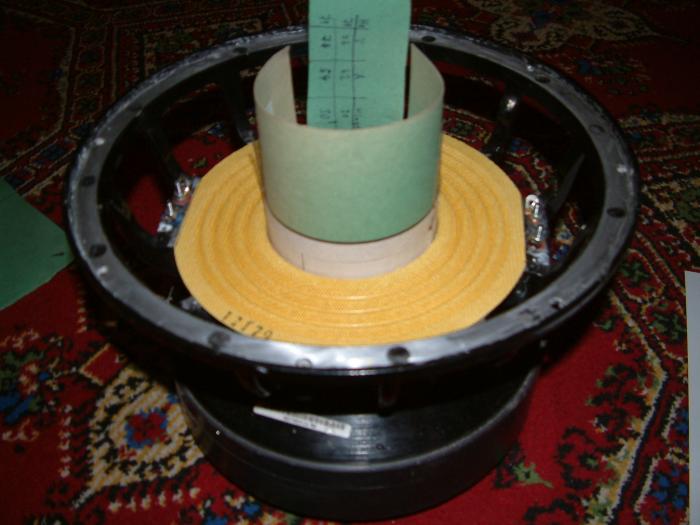

o 07.03.2009, 15:06 | petis
přilepený bottom spidery ke koši.

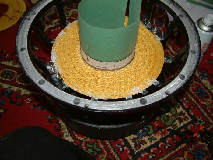

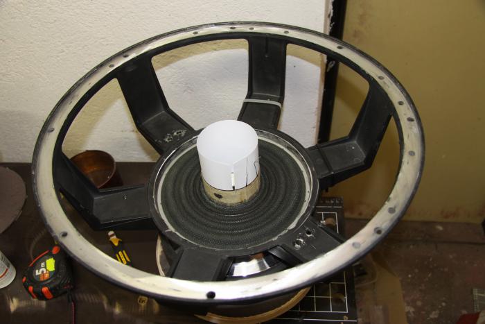

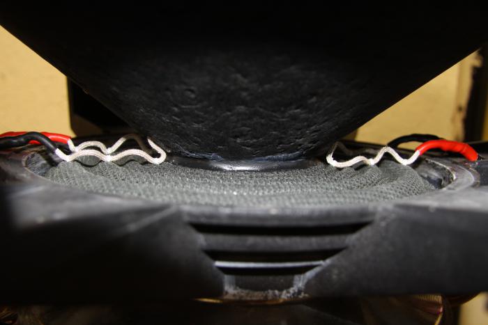

o 07.03.2009, 15:08 | petis
a tady už je zalepenej Top Spider. ted to nechám pořádně vytvrdnout a k večeru dám membránu:-)
o 07.03.2009, 17:07 | swpavel
ja uz mam vecer tak co je s tou membranou:-))

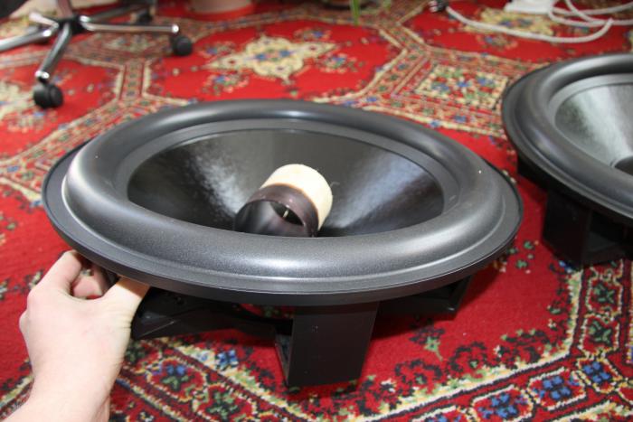

o 07.03.2009, 18:29 | petis
o 07.03.2009, 18:30 | petis
o 07.03.2009, 18:31 | petis
o 07.03.2009, 18:32 | petis
tak a skoro hotovo. nechám to pořádně proshnout a nalepím vrchlík.
o 07.03.2009, 18:52 | swpavel
pekne, jako augustijnen:-), tak jeste vrchlik a muzes zase ladit
o 07.03.2009, 19:04 | petis
:-)), tovíš že jsem sledoval každej jeho krok:-)

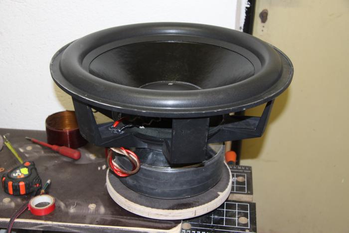

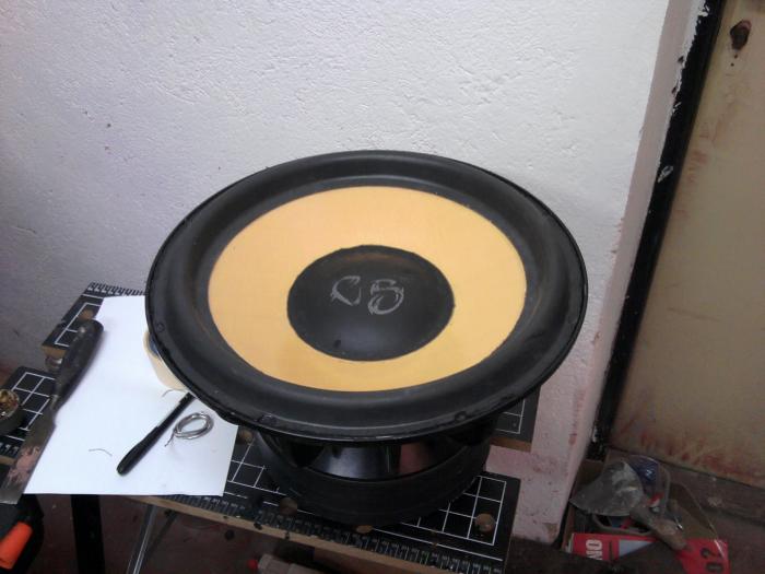

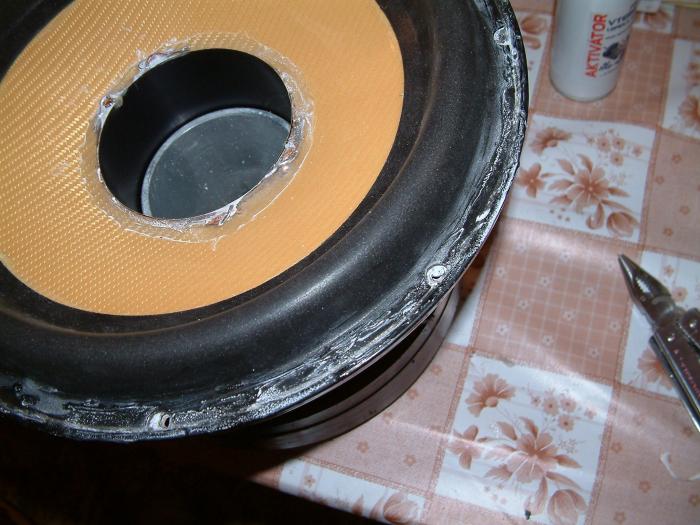

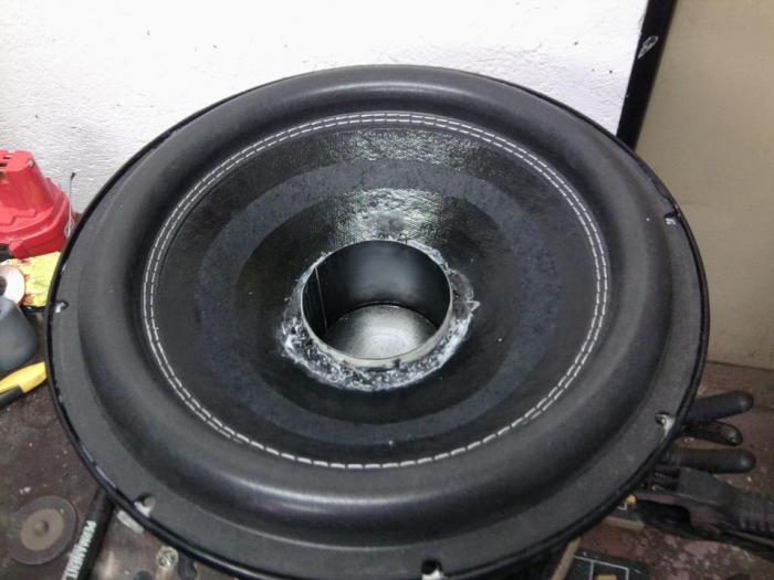

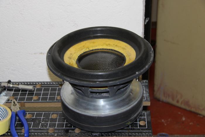

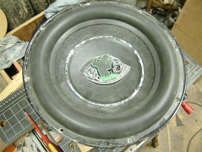

o 08.03.2009, 14:32 | petis
A konečně hotovo. Přilepit vrchlík je asi ta nejvetší pakárna:-) aby byl rovně a abych lepidlem moc nezapatlal membránu. Vrchlík je přilepenej Loctite 480.

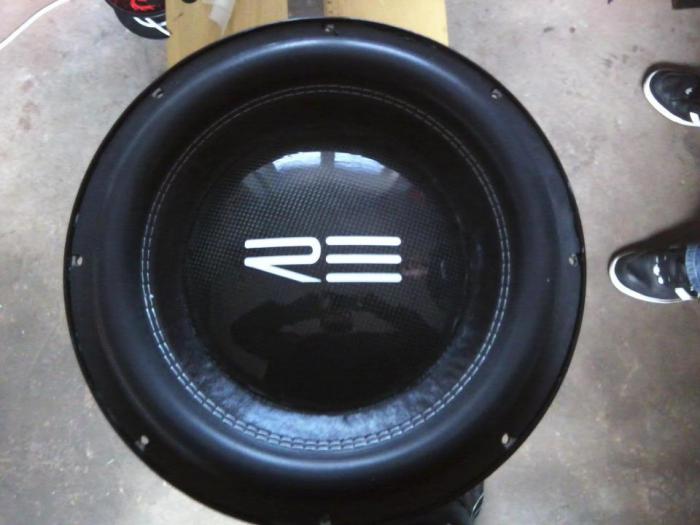

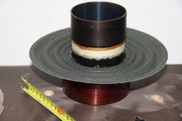

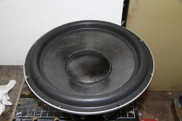

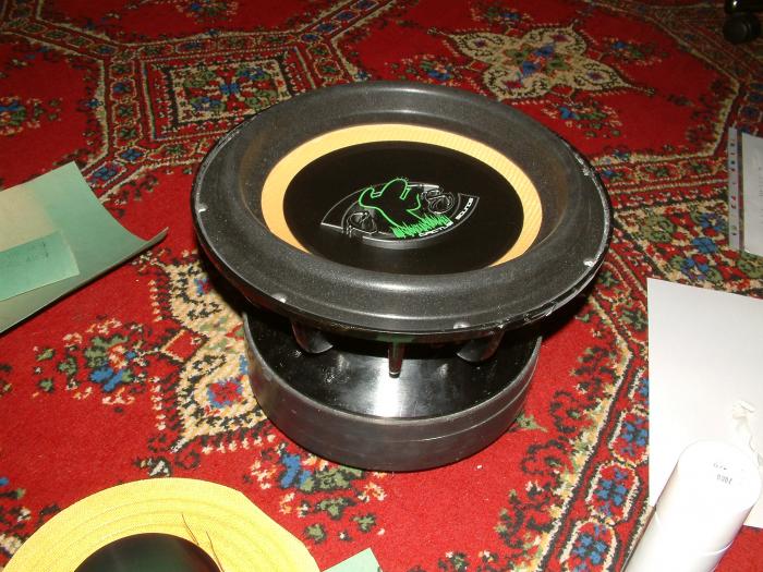

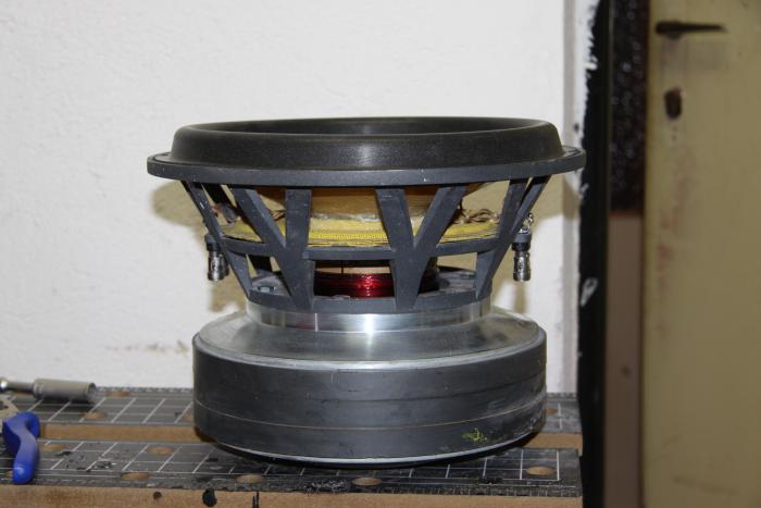

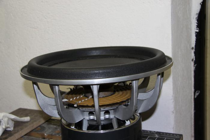

o 30.07.2010, 20:36 | petis

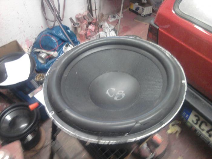

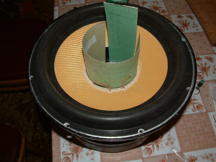

Dnes jsem dělal CS15'' bylo to DVC 1ohm, 3x spider a papír membrána.
Ugrade na DVC 0,5ohm, 3xspider a kevlar membrána, plas vrchlík vyztuženej karbonem.

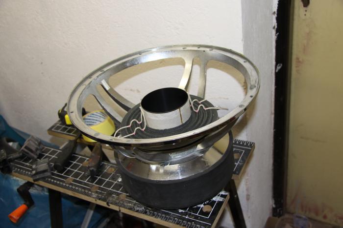

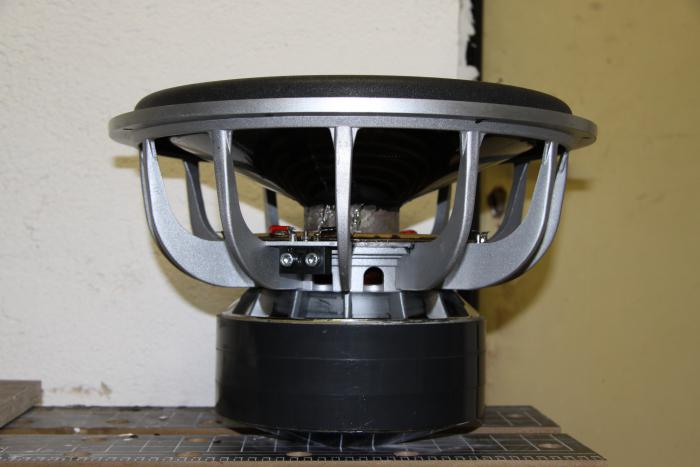

o 18.08.2010, 19:23 | petis

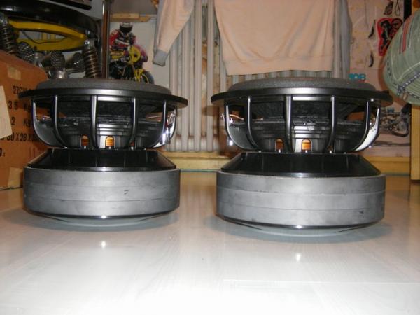

něco pro TROYe original koš a magnet Rockford Fosgate TRF 2218. Myslím jedinej v ČR:-)Ostatní je sice CS ale hrát by to mělo stejně:-)

o 30.09.2010, 19:25 | petis
o 30.09.2010, 19:26 | petis
o 30.09.2010, 19:28 | Bladzej
tak ten magnet u posledního je fakt mazec :)
o 30.09.2010, 19:39 | petis
njn, je to takovej drobeček:-)

o 02.10.2010, 22:05 | TROY
uaaaaaaaaaaa RF v 18" :o) sice autohifi už jde mimo mě,ale nevadilo by mě to mit doma ve skříni a kochat se tim
o 02.10.2010, 22:23 | petis
jj, je to mazlík:-)
o 03.10.2010, 07:20 | tomas.V

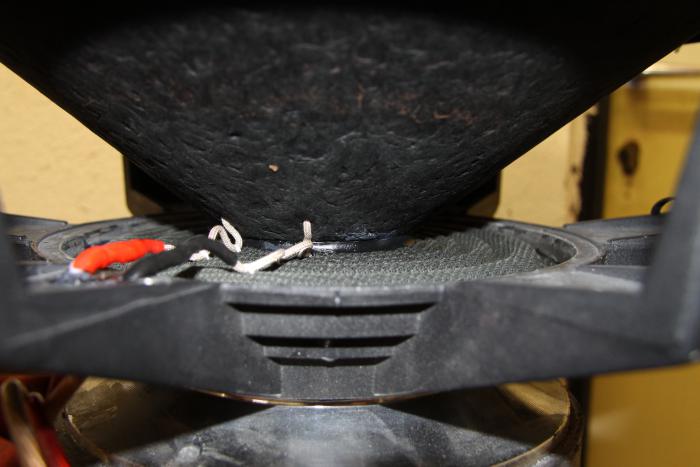

Petis: kolik je tam těch spiderů...aspon na 4 to vypadá? Stejně mazec ta 4"cívka na 12" wooferu :-))
o 03.10.2010, 09:00 | vinzek fa
vsak je to bridil se na to podivejte dostane velkej a udela s toho malej to neni snad mozny -)))))))))))))
o 03.10.2010, 09:07 | petis
tomas.V: jsou tam 3 spidry. Tohle je starej recon kterej jsem vyndal před Pardubicema abych mel 100% jistotu že udělám WR:-) ale tenhle je vpořádku. Nalepím jen závěs na membránu a bude fungovat:-)
vinzek: no tovíš no 18'' je moc velkej pro me:-)
o 03.10.2010, 10:37 | tomas.V
Petis: kolik má ten magnet průměr???? :-))))
o 03.10.2010, 11:11 | vinzek fa
tomas.Vtak se zamysli nad tim magnetem sv je 12" magnet bude 11,5" nebo 11 von vo moc mensi neni -))
o 03.10.2010, 11:52 | petis
26,5cm má prumer magnet:-)

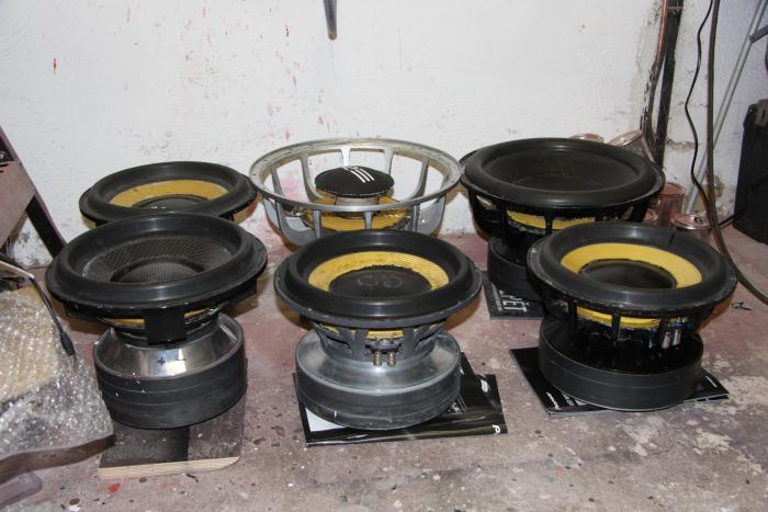

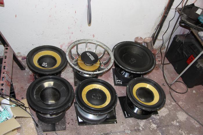

o 03.10.2010, 18:27 | petis
o 03.10.2010, 18:29 | petis
o 03.10.2010, 18:30 | petis
je to 50/50 tři moje tři na opravu:-)))
3xCactus Sounds
2xDLD
1xRE Audio

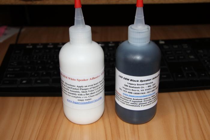

o 15.10.2010, 15:45 | petis | Upraveno: 2010-10-15 16:02:01
tomas.V: Tak si vyber s jakým lepidlem to chceš zalepit:-) bílý nebo černý:-) Obojí je Speaker Adhesive:-)
o 15.10.2010, 18:33 | tomas.V
Petis: jasně, že černé. Na té karbonové membráně to bude míň vidět :-))
ať to není moc opatlaný :-)))
...takže membrána už je?
o 15.10.2010, 18:45 | petis
To bílý když vyschne tak je čirý. takže membrána záves tím. a závěs koš černým. Membrána bude snad tenhle tejden. Prej snad nebyly a museli je vyrobit.

o 15.11.2010, 19:02 | petis
o 15.11.2010, 19:03 | petis
o 05.12.2010, 21:15 | petis
o 05.12.2010, 21:16 | petis
o 24.12.2010, 15:00 | Crashpc
Ty magnety jsou nářezový. Očividně stvořený pro jedinou záležitost. Urvat cívku i s membránou a poslat jí do pekla :-) Tedy, pokud jsou ty ferity dost silné.
Zajímavé, že se dodnes nějak masivněji neuchytily neodymové magnety v autohifi. Proč tomu tak je? Mají už dostatečně slušné vlastnosti, a reproduktory by mohly vážit půlku.
o 24.12.2010, 15:36 | petis
Crashpc: NEO magnety se uchytily ale jsou celkem drahý.
o 07.03.2011, 11:21 | petis
Takže něco pro Hoffa do Jeho Street MAX Pandy:-)Ještě magnety a mužem začít:-)
o 07.03.2011, 15:01 | Kleneex
Petis:
nemuzes zehnat takhle siroke zavesy na 12"??
Je to na moje RE co Tipo natrhnul :-(
jinak mam jeste nejake magnet doma na 15" ;-)
o 07.03.2011, 21:32 | petis
Martine: Tenhle záves se samostatnej koupit nedá jen celá membrána. Ale umel bych celej recone kit.
o 08.03.2011, 06:16 | tomas.V
Petis: co to je na fotce...15" ty membrány? sem zvědavej na ten motor :-)))
o 08.03.2011, 06:38 | hoff
18" :)
o 08.03.2011, 10:33 | tomas.V
2x18 :-))) podle té fotky bych fakt řek 15" maximálně
jestli je to 3" cívka tak v porovnání s membránou je to už jasný :-)))
o 08.03.2011, 14:51 | bassmistrkuca 8
petis,,peknej persan:))
o 08.03.2011, 17:09 | Rocco.
Petise koberec je už legenda. Tak už leželo ledacos :)
o 08.03.2011, 17:55 | petis
Jak píše Hoff 2x18´´ 3´´ cívka a progresivní spidery ve verzi HARD:-) ještě nevíme kolik jich dáme:-)
Kuča: Tyvole to Peršan asi nebude ale drží hodně v obejváku je co pamatuju:-)
Rocco: jj:-)
o 11.03.2011, 19:14 | petis
o 11.03.2011, 19:15 | petis
o 11.03.2011, 19:35 | tomas.V
...ikdyž jsem dlouho čekal tak se nakonec dočkal....super práce mr. "recone" Petis
z běžného SPL subu udělána "raketa" :-))
o 12.03.2011, 23:16 | el.barto
nema to byt spis REketa?:-)
jinak hodne pekna prace
o 13.03.2011, 10:23 | swpavel
petis ty se prekonavas, vypada skvele..
o 13.03.2011, 17:00 | petis
dík kluci:-)
o 25.03.2011, 20:44 | petis
pokračování pro Hoffa
o 25.03.2011, 20:45 | petis
o 25.03.2011, 20:46 | petis
o 25.03.2011, 20:47 | petis
ted jen přemejšlím jestli dát dva nebo tři spidery. Asi dva, aby stím hoff pohnul:-)
o 25.03.2011, 21:16 | tomas.V
Petis co je to za motory? :-)ta cívka je taky zajímavá :-)))
o 26.03.2011, 15:02 | petis
tak a hoff má hotovo. nakonec tři spidery tak uvidíme jak si stím 4x monoblok Pineer poradí:-)
o 26.03.2011, 15:03 | petis

o 11.06.2011, 21:45 | petis
Pro porovnání oriro RE MT DVC 2ohm a mová lepší DVC 1ohm
o 11.06.2011, 21:47 | petis
Cívka to má zasebou. Je uvolněnej i jeden závit z vinutí a je dost podřená:-)
o 12.11.2011, 17:43 | tomas.V | Upraveno: 2011-11-12 17:44:17
další práce mistra :-)..takhle to začalo
foto k příspěvku  od tomas.V
o 12.11.2011, 17:45 | tomas.V
pořádně vystředit!!!! :-)
o 12.11.2011, 17:47 | tomas.V
další krok tzn. přilepit membránu ke kmitačce aneb petisovo důkladné prolití lepidlem :-)
o 12.11.2011, 17:48 | tomas.V
finálovka :-)...karbon vrchlík
o 12.11.2011, 18:26 | petis
taková dnešní rychlovka no:-) Ale woofer mazáckej:-)
o 12.11.2011, 18:32 | tomas.V
dnešní práce 100 bodů ze 100!!!!! hlavně to logo tomu dodalo šmrnc :-)

o 28.01.2012, 20:18 | petis
Home made 2,6´´ DVC4 ohm pro Hollywood Edge.
o 22.04.2012, 20:45 | petis
Vinzku: cívka víš kde:(, Papírovej vrchlík zachránit nejde a na membránu záves sedět nebude.
o 22.04.2012, 20:46 | petis
o 22.04.2012, 21:15 | vinzek fa
tak si ho nech jako tezitko -))

o 28.04.2012, 21:14 | petis
tohle
