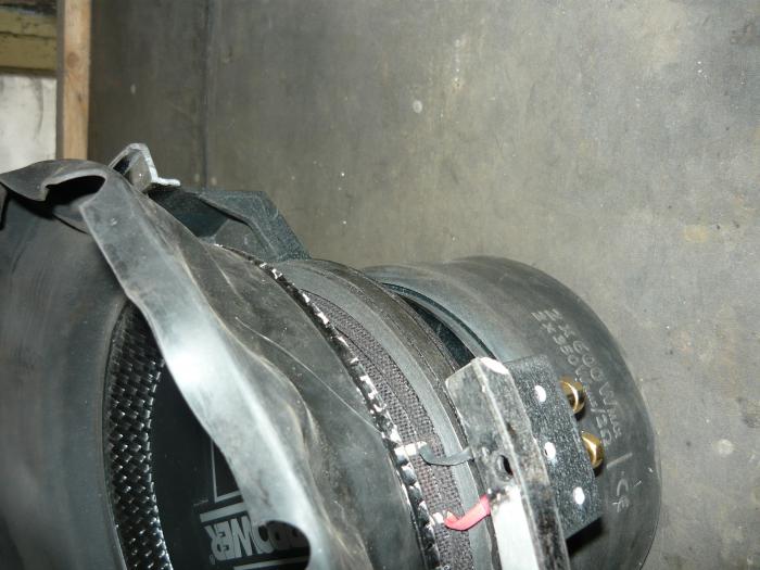

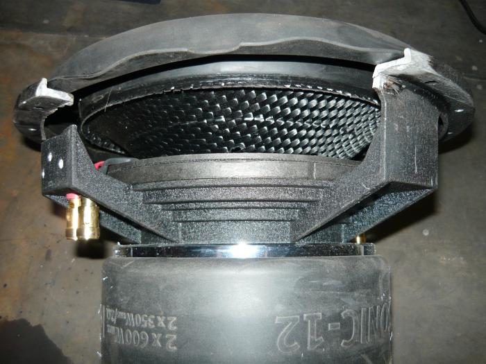

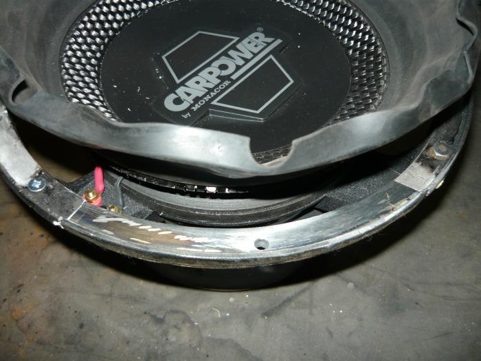

známímu tak přišel poštou nový a na hovno tak jsem si trochu v praci hrál nebude to 100% ale na takové to zkoušení to stačí.
Čím lepite membránu ke koši?

o 04.03.2009, 18:48 | Collin
Ten byl uplně novej a takto dopadl po přepravě?? V čem byl proboha??

o 04.03.2009, 18:51 | DemonBob
Collin byl uplně ale uplně nový při přepravě dostal ránu byl balený v origo krabici a krabice zvenku nebyla vůbec poškozená takže překvápko

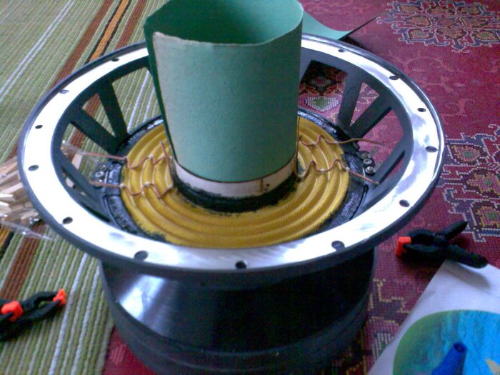

o 04.03.2009, 20:09 | petis

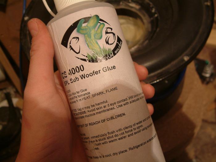

dobrá práce. Jinak k lepidlo, Závěc by to chtělo odlepit celej pořádně očistit koš i závěs od předchozího lepidla a zalepit Na Chemopren se vykašli. kup vteřinový lepidlo a bude to OK.
Jiank já používam na Recony tohle lepidlo:-)
foto k příspěvku  od petis

Petis něco takového kde se to dá sehnat
o 04.03.2009, 20:19 | petis
:-)), normále se to dá koupit:-) ale Je toho 500g:-) tobě stačí menší balení. Dobrej je Loctite 480 s příměsí gumy.

o 04.03.2009, 20:21 | petis
jo ještě jedna věc. Projistotu odloupni vrchlík a vycentruj cívku a pak až přilep závěs.
o 04.03.2009, 20:55 | DemonBob | Upraveno: 2009-03-04 20:59:12
to myslíš ten plast s tím nápisem CARPOWER to půjde znova nasadit nebo budu muset to znova lepit
o 04.03.2009, 21:04 | petis
Ano to je vrchlík:-) opatrně ho odloupni šroubovákem. mezi cívku a střed magnetu dej něco co bude silný jako ta mezera co nejhloubš to pujde. pak až přilep závěs.
Tak jak je na tý fotce. jen si musíš domyslet membránu:-))

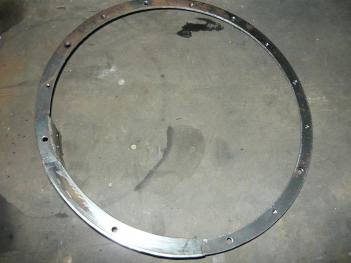

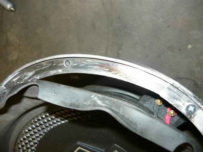

o 05.03.2009, 19:45 | DemonBob
vinzek fa to nebylo vadou z výroby a opravdu dostal ránu jako svina byla ohnutá obruč o 5mm dovnitř asi v 2cm z obou stran tam jak chyběl kus musel jsem mu kouset amputovat na fotkách byly už odříznuté
