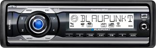

zdarek kluci.koupil jsem nove radio a absolutne netusim jak mam na nej pripojit zesik.Mohl by jste mi nekdo pomoct?

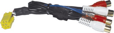

potrebujes nejspis nektere z teto stranky [ Link ] koukni a napis mi, stualarm umim komplet
o 02.03.2009, 21:55 | kral007 (eXtrem-audio.cz) (M)
ja vyselektuju co tam patri

mohl by jste mi nekdo najit nejakej navod na zapojeni zesiku do tohoto radia.Na tento kabel je tam strasne moc direk a nevim do ktere to patri.Presnej model radia je Blaupunkt kingston MP47.Strasne moc dekuju

no to jsem nasel taky ale neni tam oznaceni tech zadnich direk co se kam strka
o 04.03.2009, 16:48 | Frenkie
hod foto radia zezadu
myslim ze to najdem, pac podle me to muze zapadnout jen na jedno misto
o 04.03.2009, 20:28 | michal_smsmsm (A)
uff, ano Tecka bude mit zezadu minimalne jeden, maximalen tri tyhle maly kostky, davejme vecem spravna jmena cili tomu od ted budeme rikam mini-iso, a jak psal Frankie skutecne to pujde jen do jedne pozice... uff takze koupit to co ukazuje kral, zapojit tolik cinchu kolik chces a muzes a hrat...
