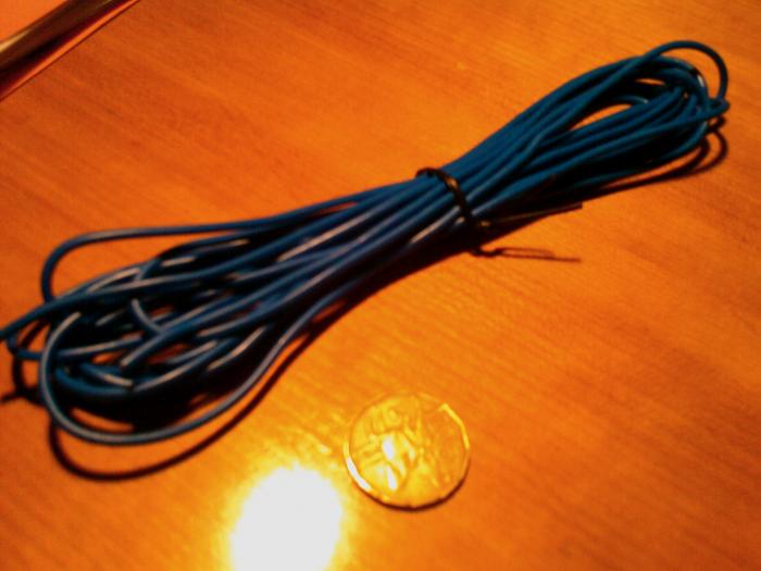

mno přimo na batekru....to je trošku problém. Nevím jak mám ten kabel přetáhnout k motoru (jestli má někdo nějákou zkušenost rád se poučím). Jinak se chci zeptat...pokud to bude zapojeno přímo na batekru, tak se to bude muset pořád ručně vypínat aby to nesosalo proud nebo jak. Zůstal mi už jenom jeden kabel (viz obrázek), ale ten je dost tenký

Nic ti žrát proud nebude, dej pořádný kabel až na beterku, nezapomen na pojistku, do motoru se vzdycky dostanes, pruchodky jsou, nebo udelas. Tenhle kabel pouzij tak na remote, kterej ti bude spinat zesik

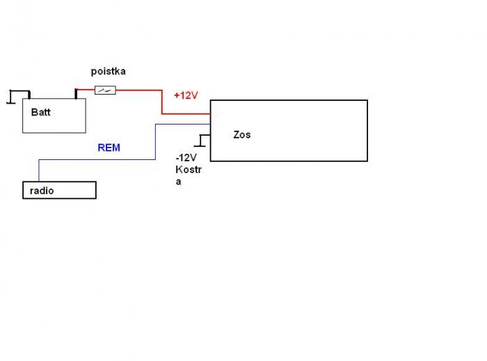

zjednodusena schema ako to ma byt, ten modry kablik napojis na modry kabel co ide z ISO konektora s oznacenim REM AMP, alebo ANT. REM

Ještě mě tak napadlo...nemůže zůstat SUPPLY napojeno na žlutém kabliky od autorádia (battery)?
