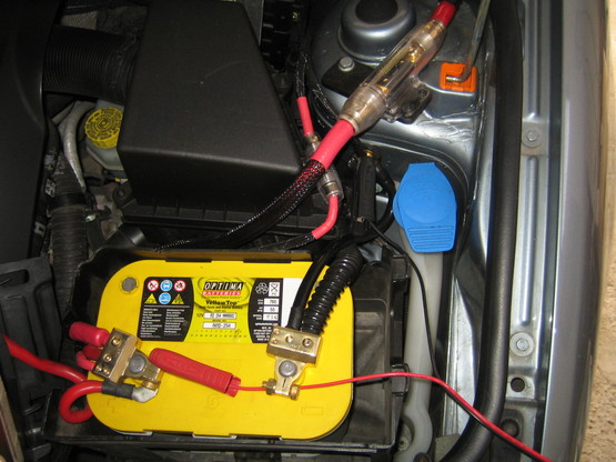

o 02.03.2009, 12:40 | hifim@ni@k

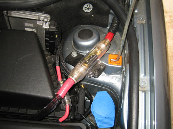

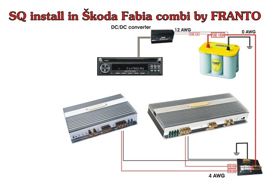

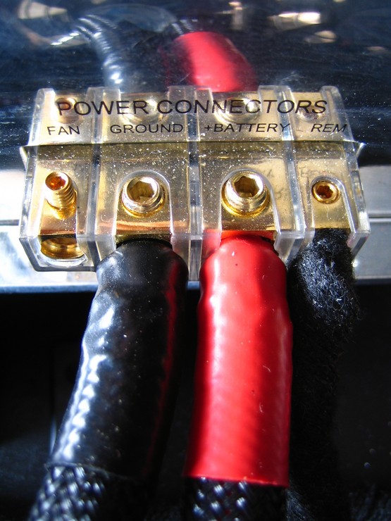

Koukám, že máš natažené napájení pro HU od baterie. Zrovna předělávám kabeláž, takže jsem to také zvažoval když to mám rozdělané. Má to význam, nebo ne ? Nějaké zkušenosti ? Díky.
o 02.03.2009, 13:09 | Midi34
2 hifim@ni@k - měl jsem to tak předělaný taky a podle mě ano význam to mělo
ale asi záleží jak má to který auto kabeláž z fabriky a jak náročný rádio (ne rušení ,napájení)
o 02.03.2009, 15:46 | frantobmw
Ako pise midi34, ja som "musel" natiahnut kabelaz, kedze HXD2 ma externy DC/DC prevodnik (trosku som si opravil nakres) ale pred tym mi Nakamichi islo cez origos kabel a nebol s tym ziadny problem. Ked nemas v radiu zapojeny zosik tak stacia seriove kable, v opacnom pripade je potrebne natiahnut aspon 2x4qmm. Samozrejme ak mas rusenie cez seriovy kabel aj v takom pripade...

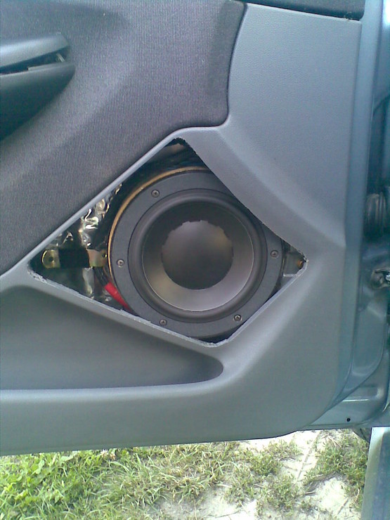

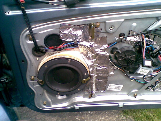

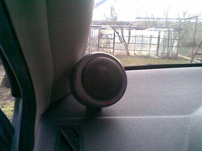

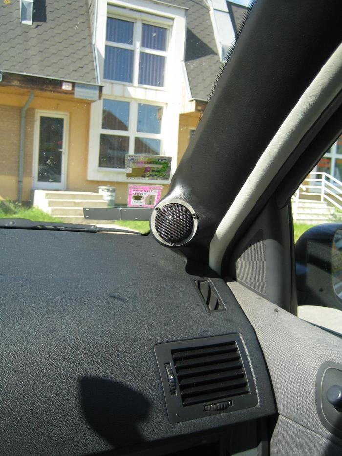

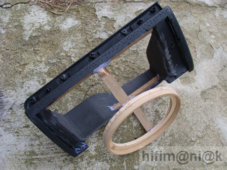

Malicky upgrade v uchyteni vyskacov, vdaka Erixovi som nemusel laminovat, su to fakt perfektne spravene. Erix mal si pravdu, scena sa mi zdvihla a akoby boli vyssie frekvencie ovela stabilnejsie, este raz dik.
foto k příspěvku  od frantobmw
o 09.06.2009, 16:42 | frantobmw
o 09.06.2009, 18:02 | hifim@ni@k
To byla rychlost. Ještě v brně na autosalonu jsi je měl na palubce, pokud se nepletu. Jinak takto to vypadá mnohem čistěji, také mně to teď čeká. A pokud to navíc lépe hraje tím líp. Pěkná práce jako vždy.
o 09.06.2009, 22:56 | OS
luxusni prace! :-)
o 10.06.2009, 08:26 | frantobmw
To len preto, lebo mal som take stastie ze Erix7 mal davnejsie Dynaudia vo fabii, a kedze on uz tie stlpiky nepotreboval, putovali ku mne. Takze pochvalu za pracu si zasluzi Erix7 :D

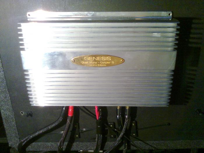

o 18.10.2009, 17:46 | frantobmw
Dalsi privlastok do rodiny GENESISOV DM mkIII na dalsiu sezonu, podpory spolu s 8w3v3 spodne pasmo :D

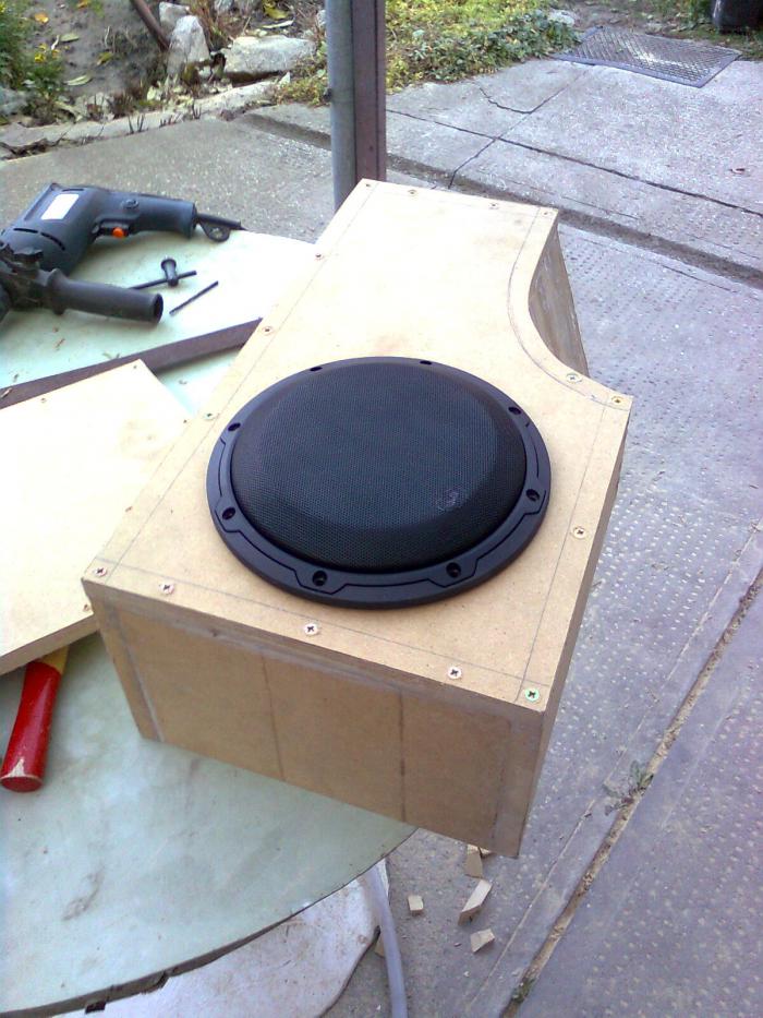

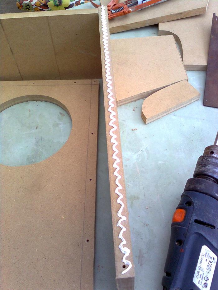

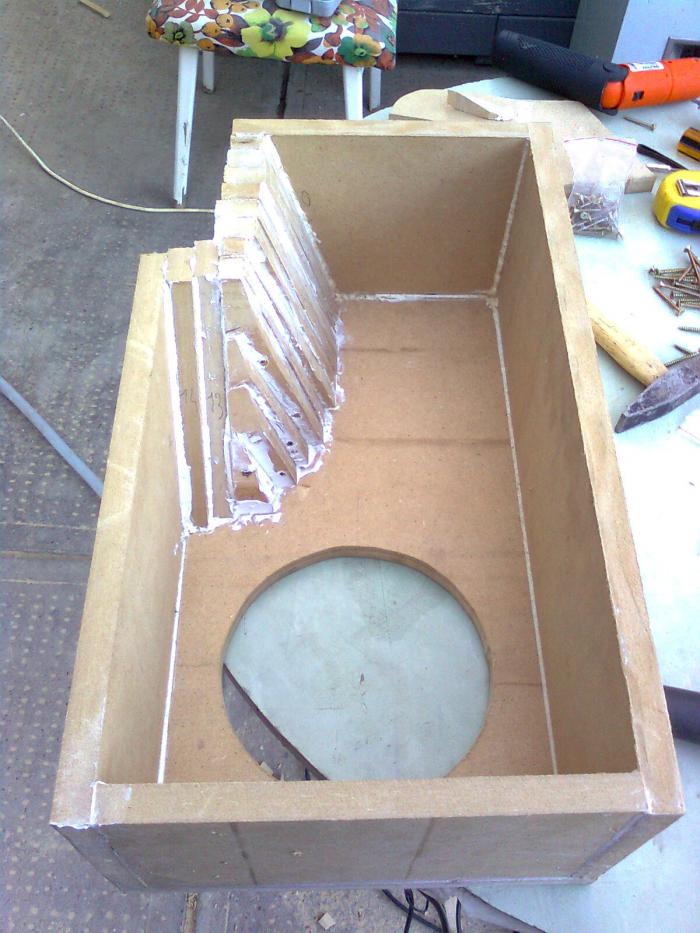

o 25.10.2009, 08:25 | frantobmw | Upraveno: 2009-10-25 08:26:59
Takze vcera som to nahodil do provizorne spravenej 12l uzatvorenej ozv. na Genesis mkIII. Zaciatkom som mal obavy ako to bude zvukovo zladit s DA-ckami, ale po troška zladeni som sa uklydnil absolutne, woofer pekne doplna stredobasy, a tie chybajuce spotne frekvenie uz sa daju pocut chvalabohu aj troska citit :) Dneska to vyskusam s Genesis mkIV, ja si myslim ze to bude zvukovo este lepsie... Zatial to vyzera tak, ze woofer pojde na miesto kastliku,ale ze ako to cele spravím, si musim este vymisliet...
o 25.10.2009, 11:51 | frantobmw
No tak po vyskusaní mkIV bolo rozhodnute, ze to ostane na woofry, medzi mkIII a IV je nenormalny rozdiel aj vo zvuku aj vo výkone. Na III-ke som mal vytocene gainy na skoro max a membrana woofru sa len ledva hybala, ale pri IV-ke som musel dat gain na 30% aby stihaly stredobasy! III-ka zas mi na vyskach zdá byt ovela jemnejsie a akoby hralo detailnejsie ako IV. IV-ka bola pri vyskach uz v niektorych pasazach prilis agresivne...

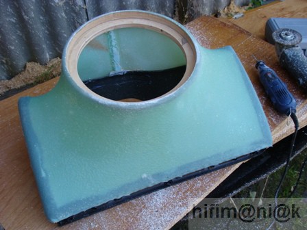

o 25.10.2009, 21:06 | hifim@ni@k

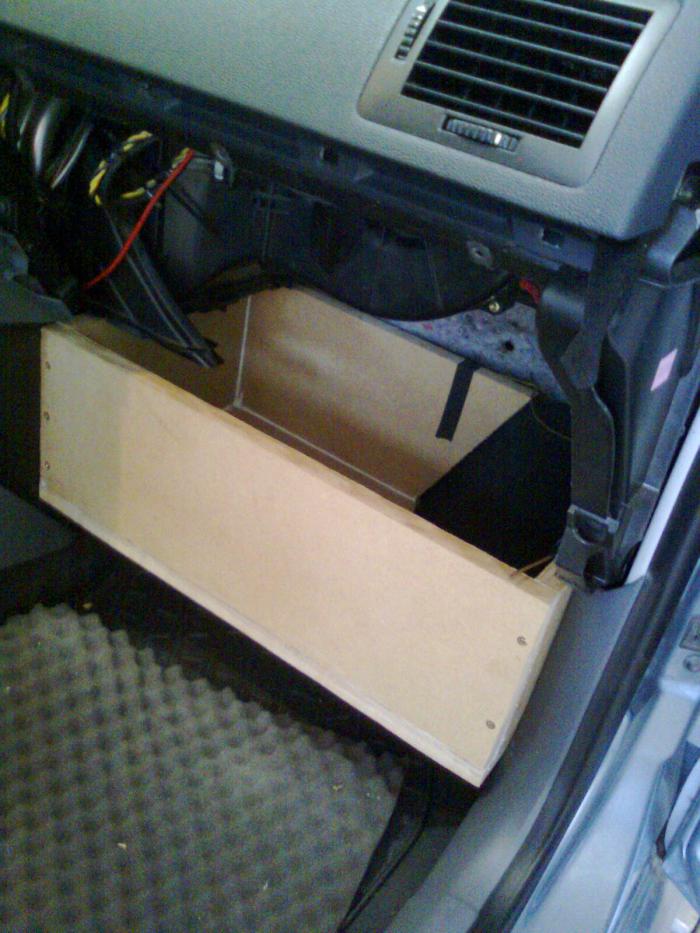

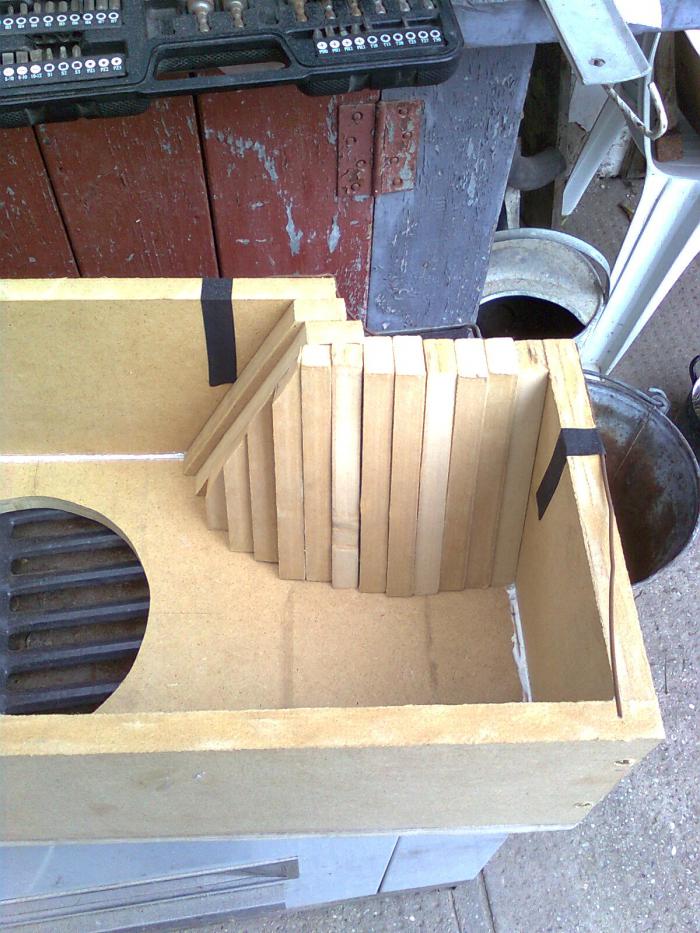

Subwoofer v kastlíku je věc, ale ta práce je piplačka. Ale jde to. Sice pomalu, ale jistě.
foto k příspěvku  od hifim@ni@k
o 27.10.2009, 23:30 | noclue
to bude trcat spolujazdcovi do xichtu?
o 28.10.2009, 16:13 | hifim@ni@k
Bude samozřejmě směrem dolu.

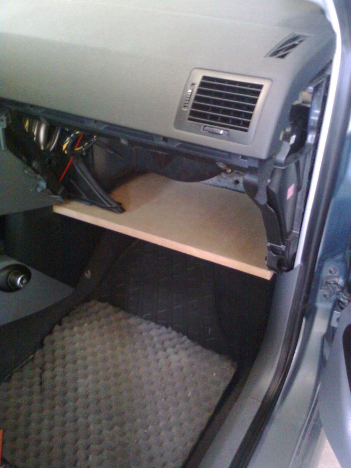

o 28.10.2009, 20:22 | raksop
ideš davať BR lebo podla toho ako si ho vytiahol tam budeš mať tak 20L a navyše ta bude zavadzat spolujazdcovy.
Ja tam mám 18L

Oskar: ty v oktavke nemas ventilator hned za kastlikom? Lebo ako vydim, si tam vedel spravit dost velku ozvucnicu... Ja to mam vo fabke tak a miesta je tam dost malo.
o 28.10.2009, 21:09 | raksop
Nie ja mam dieru v čelnom okne namiesto klímy.
Nad kaslikom vankuš za kaslikom vrtulka.
o 28.10.2009, 22:46 | noclue
pekne, netreba sa bat to dat este nizsie, tak sa da natiahnut kopa objemu... plus pri spravnom downfire to chyti hornovu charakteristiku a staci staci 8-ka v uzavrenke...
tiez zavisi od auta, kolko ma spolujazdec defaultne miesta, ja som to supol pod kastlik, nie je to tak pekne, ale zasa mam odkladaci priestor ozvucnicu na 90% z MDF miesto laminatu....
plus este furt si tam viem s mojimi 193cm pohodlne sadnut

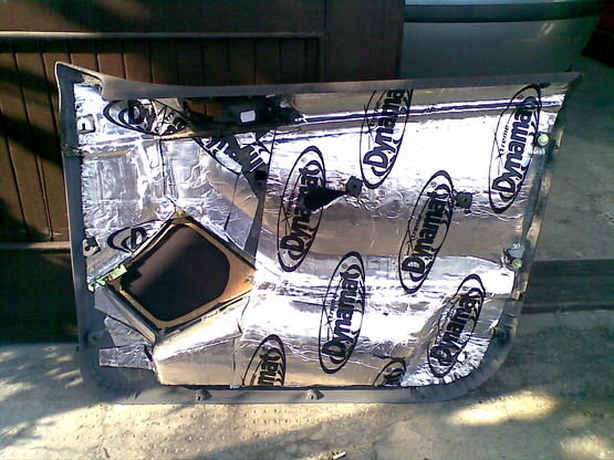

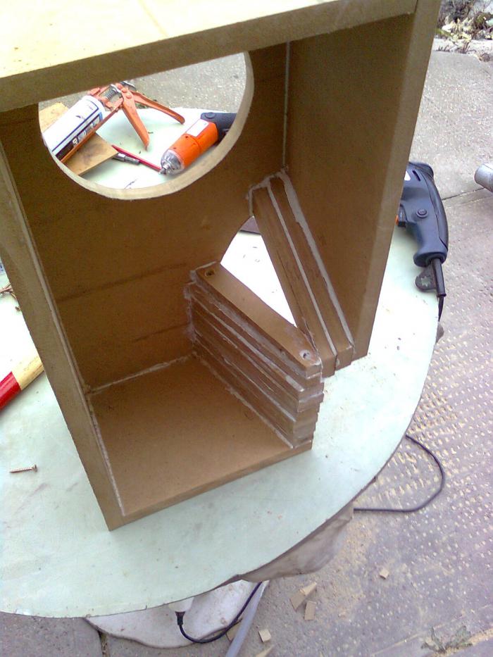

o 31.10.2009, 18:04 | frantobmw
Martin, sorry troska som ti ukradol napad na ozvucnicu. Najprv som to chcel namontovat obycajne pod kastlik a woofer dat smerom k sedadle spolujazdca. Ale po diskusii s Gregim a po vyskusani bolo jasne ze to tak nebude ok. Woofer musi byt natoceny smerom dole, a kedze som chcel ako Ty ponechat kastlík, neostalo mi nic ine ako spravit to podobne ako mas Ty...

o 01.11.2009, 17:59 | frantobmw
Dnesny work kym sme nevybrali do cintorina:)
o 01.11.2009, 18:01 | frantobmw

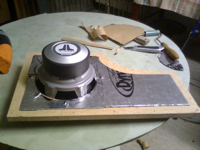

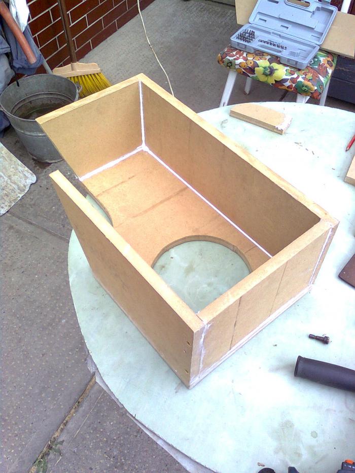

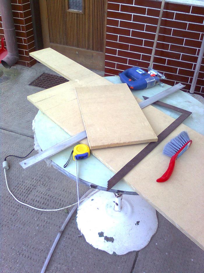

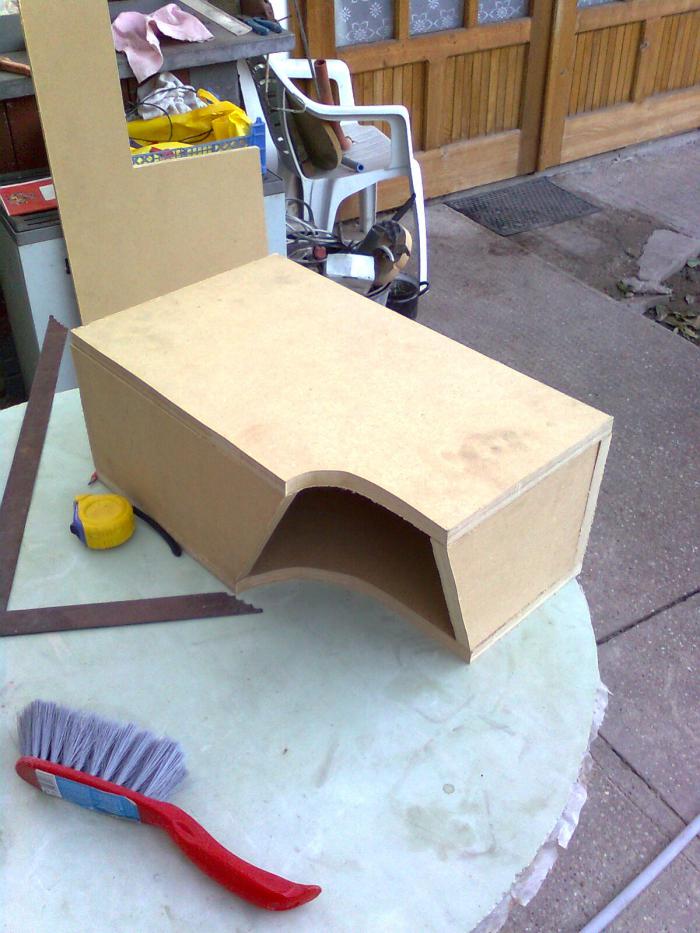

Provizorne vyskusane na mieste, co to tam vobec vleze :) Sorry za pictures, su to len s mobilom...
o 01.11.2009, 18:03 | frantobmw

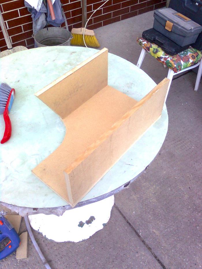

A provizorne poskladane puzzle, kedze som laminovat nechcel, mozno to nie je 100% vyrezane ale mam len priamociarku, takze to nie je ako z vyroby, ale ucel plní a to je dolezite!
o 01.11.2009, 18:04 | frantobmw
o 01.11.2009, 18:05 | frantobmw
o 01.11.2009, 18:06 | frantobmw
o 01.11.2009, 18:09 | swep
franto: jaky jsi ziskal objem?
o 01.11.2009, 18:09 | frantobmw
Po poskladani som to dal do auta a napojil som to naspat. Zvuk spodnych frekvencii je teraz uz viac nez dobre, som zase spokojny na par mesiacov :)
Cakam este na nejaky instalacny material, ked to bude komplet hotove este pridam fotky...
o 01.11.2009, 18:10 | frantobmw | Upraveno: 2009-11-01 18:12:06
Vedel som spravit 12,5L cistych. A pod ozvucnicou este ostalo miesto pre nohy mojej polovicky :)

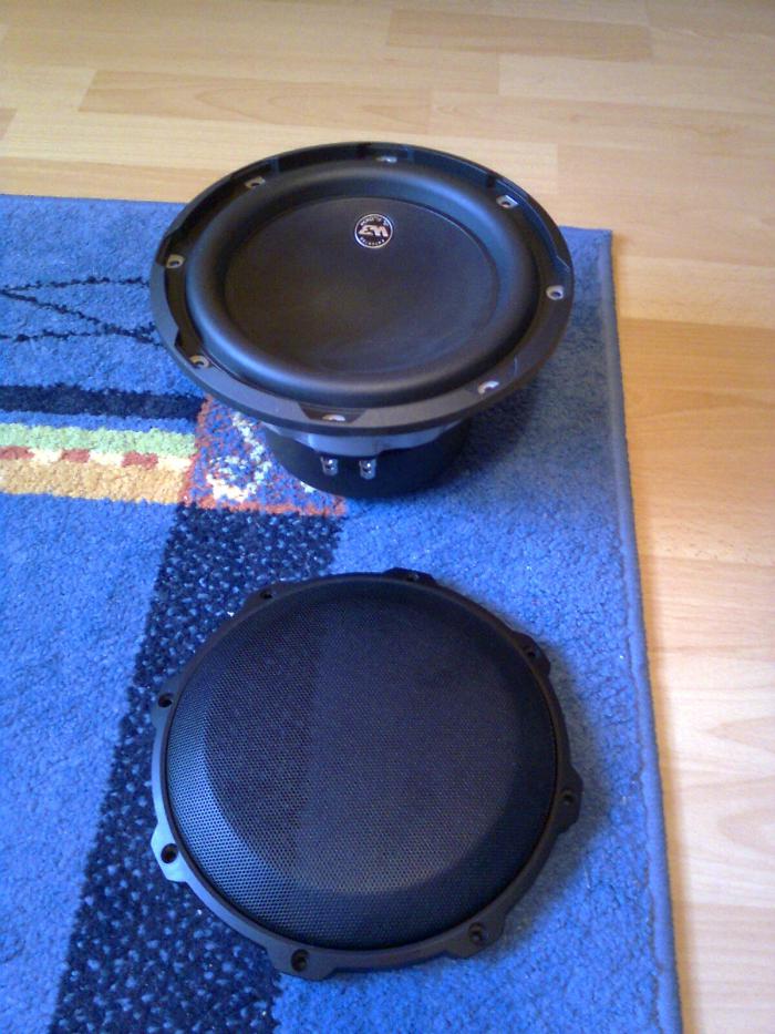

o 01.11.2009, 18:13 | swep
a je to dostacujici pro ten 8" ?
a jeste jedna vec me hodne zajima, pises, ze po vyzkouseni jsi se rozhodnul mit menic natoceny smerem dolu, proc jsi se tak rozhodnul? byl to opravdu takovy rozdil?
o 01.11.2009, 18:20 | frantobmw
JJ je to dostatocne pre toto JL, vyrobca dokonca pise len 10L. Natocit to treba aby si to vedel sfazovat s ostatnymi reprakmi, aby si mal pocit ze tie basy pocujes z predu. Kym to bolo obycajne natocene dopredu smerom k sedadlu, tie basy boli pocut ovela blizsie a nevedell som to na 100% zladit s ostatnimi reprakmi, hlavneso stredobasymi.
JJ je to dostatocne pre toto JL, vyrobca dokonca pise len 10L. Natocit to treba aby si to vedel sfazovat s ostatnymi reprakmi, aby si mal pocit ze tie basy pocujes z predu. Kym to bolo obycajne natocene dopredu smerom k sedadlu, tie basy boli pocut ovela blizsie a nevedell som to na 100% zladit s ostatnimi reprakmi, hlavne so stredobasymi.
o 01.11.2009, 18:33 | swep
ou, tak to si mne nepotesil, zrovna resim uplne stejnou vec, a uz mam zkonstruovanou ozvucnici tak, ze je menic natoceny smerem k sedalu. Byl sem rad, ze mi zustane kastlik na odkaladni veci a ze nemusim razantne zasahovat do palubni desky, jeste sem to nezapojil, takze nevim jak to bude hrat, ale s tim zfazovanim to asi bude problem. Taky je problem v tom, ze mam 25 litru ozvucnici a kdybych to natacel smerem dolu tak budu muset ubrat na objemu a to je spatne
podle toho co rikas to budu muset vyzkouset co nejdriv abych to mohl jeste pripadne prestavet, a zustal jsi u 2pasma + ted woofer a nebo 3 pasmo + woofer?
o 01.11.2009, 18:52 | durus
"Natocit to treba aby si to vedel sfazovat s ostatnymi reprakmi, aby si mal pocit ze tie basy pocujes z predu."
sorry, tomuto vobec nerozumiem.preco by mal byt reprak smerom dole aby sa to dalo zfazovat?
o 01.11.2009, 20:42 | frantobmw
Momentalne dvojpasmo plus woofer.
Durus, presne ti to vysvetlit neviem, aj mne to vysvetloval Gregi. Potom ked som to skusal bolo vsetko jasne...
o 01.11.2009, 20:54 | semtex
Začína sa mi to páčiť stále viac a viac :-)
o 01.11.2009, 23:02 | -gregi- | Upraveno: 2009-11-01 23:04:09
Franto bojujes riadne proti tomu laminatu :-) Prednu hranu by som zaoblil aspon frezou, inac to bude moc ostre...
Som rad, ze si so zvukom spokojny....A aj viem, ze casom bude 3-way :-)
Durus nejde ani tak o fazovanie ako o vzdialenost doho basu, vyskusaj a uvidis, ale basak otoceny do kabiny, nehra nikdy dobre...
o 02.11.2009, 08:23 | frantobmw
Semtex, dufam ze uz potom to niekedy vyjde a vypocujes si to :)
Gregi, jj tie hrany som zabrusil, len do vecera mi uz zamrzli ruky a nespravil som fotky. No stredy by neboli zle, ale kym Dynaudio nebude vyrabat len kalotove stredaky, okrem Esotaru, doftedy asi bude len 2way :(
o 02.11.2009, 13:30 | hifim@ni@k
franto - měl jsi vyřezat spíše oblouky a poskládat na sebe od spodu k vrchnímu kraji :-)
Doprostřed ozvučnice vedle otvoru pro měnič bych ještě nacpal příčku pro zpevnění.
Půjde do stejné koženky jako palubka ?
o 02.11.2009, 15:06 | frantobmw
maniak, ta priecka je dobry napad, inac je to z 18mm MDF a na mierky 45x25x22 cm je to este ok. Tie oblouky ani nehovor, ked som tak pozeral na tu ozvucnicu po nasrobovani a nalepeni tych platniciek, tiez mi padlo, ze ty kokoss mohol si to spravit aj tako :P
Nie pojde na to koberec.
o 02.11.2009, 16:15 | hifim@ni@k
Já bych to očalounil spíše jako pokračování palubky, ale uvidíš sám.

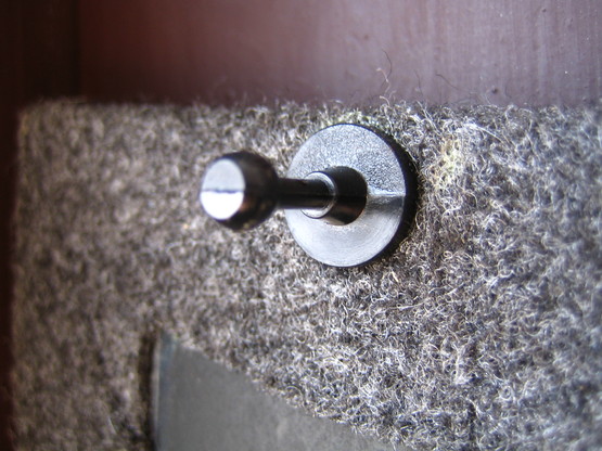

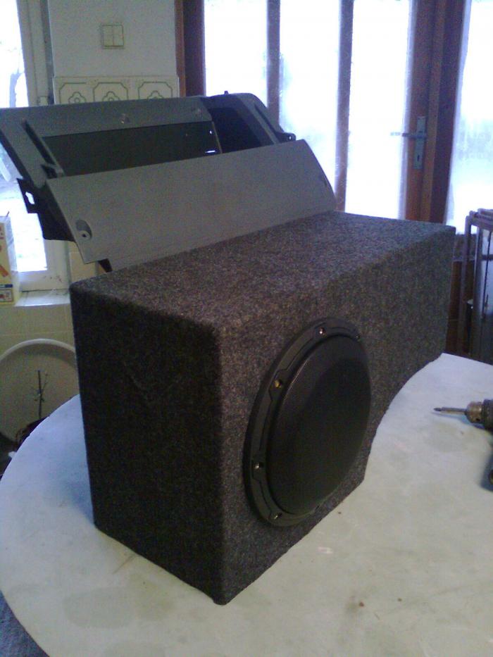

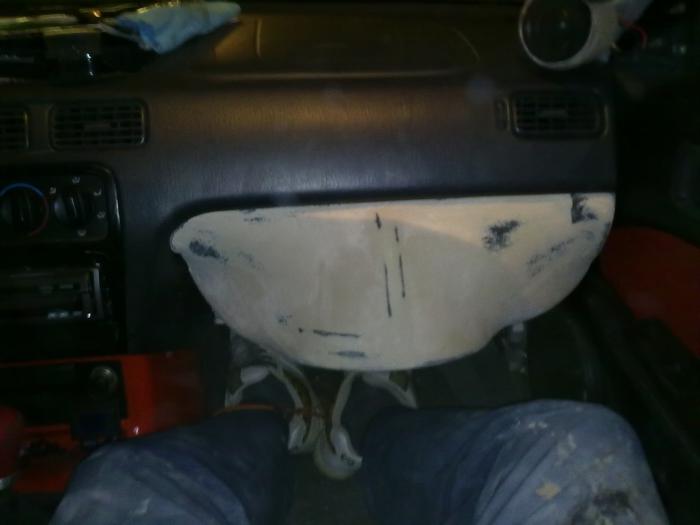

o 11.01.2010, 20:38 | frantobmw

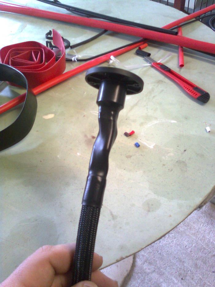

No takze sa mi to podarilo konecne dokoncit. Pridam fotky...
4x4mm Proel :D

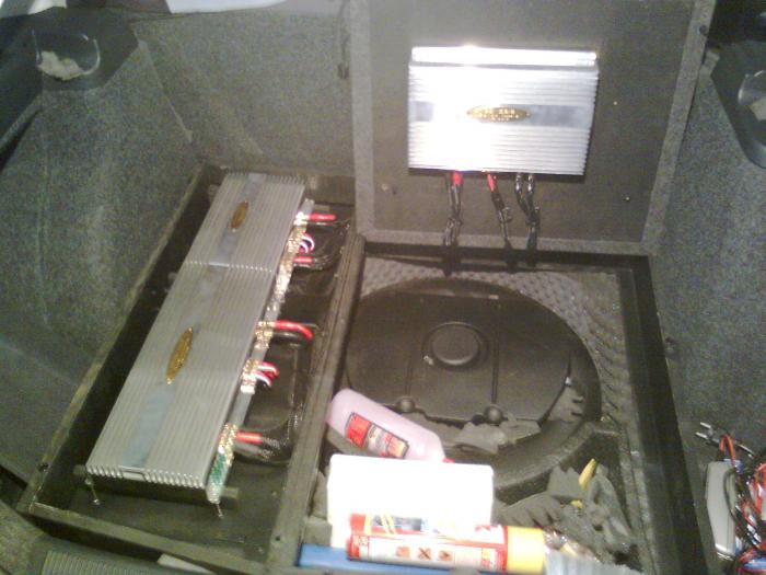

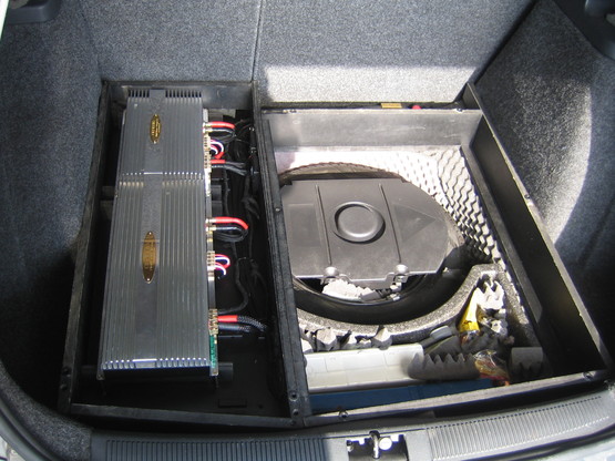

o 11.01.2010, 20:39 | frantobmw
o 11.01.2010, 20:40 | frantobmw
o 11.01.2010, 20:43 | frantobmw

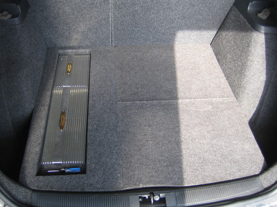

Docastne umiestnenie pod podlahu.
o 11.01.2010, 20:45 | frantobmw
o 11.01.2010, 20:46 | frantobmw
o 11.01.2010, 20:47 | frantobmw

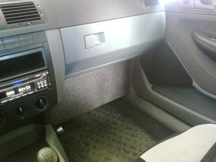

A zaverecne na mieste.
o 11.01.2010, 21:43 | jajo.bb
velmi pekna pracicka,klobuk dole....:-)
o 11.01.2010, 22:54 | LukeFab | Upraveno: 2010-01-11 22:58:16
musi to hrat krasne.chtěl bych poslechnout.fakt krásná instalace,čistá práce.
Jen by mě zajímalo,jak to tam máš uchycený?v tý přihrádce?jestli nedrnčí celá přřihrádka z toho a všechny věci v ní?taky o něčem takovým uvažuju,ale asi v menším.

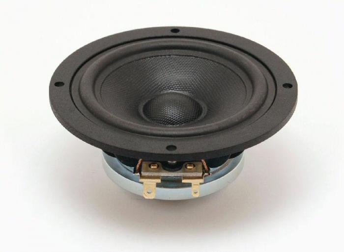

o 12.01.2010, 00:01 | noclue
Frantiku, krasne :-)

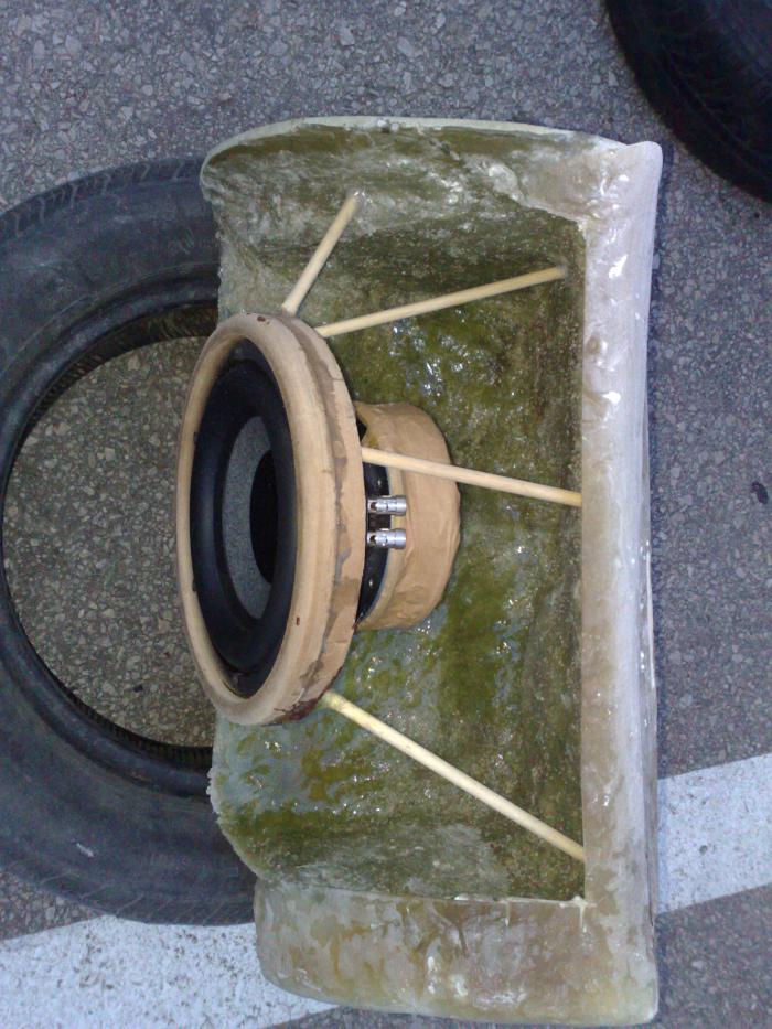

tiez som o tom 8w3v3 rozmyslal.... ale vies, ze som nejak AD-fanusik
BTW mam pre Teba niekolko stredakov, napr 10-nu od Scanu, das ju od cca 200Hz v 0.5L-1L closed.... stoji nejakych 80E za kus a urcite by si si ju mal pozret....
SS by s DA mohol ist zladit...
foto k příspěvku  od noclue
o 12.01.2010, 00:03 | noclue
niekto sa pytal, preco nadol...
hod si down-fire do googlu, v principe ide o skoro hornovu charakteristiku ozvucnice, cize za malo vykonu vela muziky
o 12.01.2010, 08:55 | frantobmw
LukeFab - vsetko zavysi od toho ako presne pracujes, ozv. som vyrezal a spravil tak presne ze by sa sam udrzal na tom mieste. Cely ten kastlik som spevnil s kovovymi tycami v celej dlze a sírke na co je potom prichytena ozvucnica. Takto to je betonovo stabilne a nedrnci tam nic.
Noclue dikes, aj za typ, mozno ze raz do toho pojdem. Ale ja by som skor ostal pri 2p so stredobasom blizsie k usiam :D
o 12.01.2010, 18:39 | hifim@ni@k
