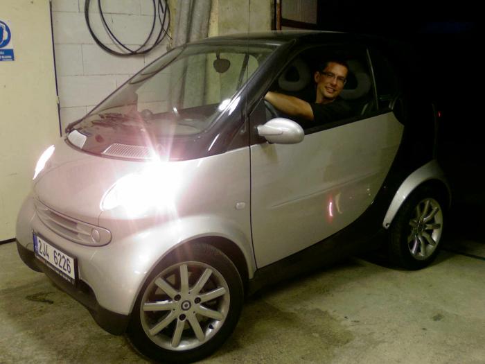

o 01.03.2009, 16:29 | kral007 (eXtrem-audio.cz) (M)
nemelo
takovejhle to byl

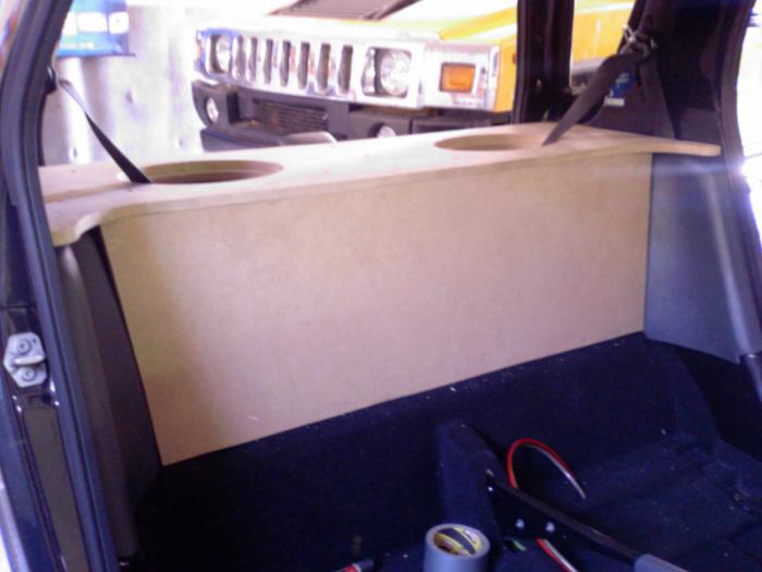

o 01.03.2009, 21:06 | kamil306
na co dělat dveře, když to má krásný ozvučnice v palubce...to nafotím. Sub přijde pod nohy spolujezdce...kravina cokoliv dávat do kufru..
