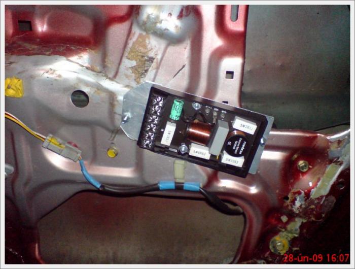

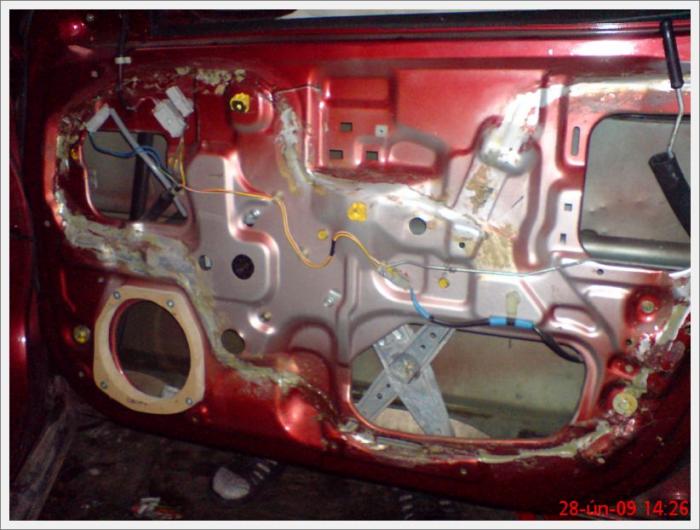

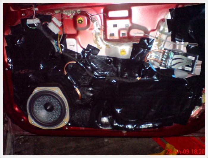

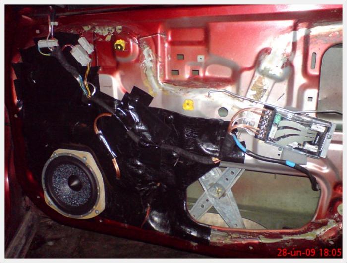

Dneska po dlouhých přípravách jsem se konečně dokopal k tomu abych nainstaloval přední kompa od Rainbow.Více méně se jedná o mojí první instalaci,takového rozsahu a ještě do svého auta :-) Tlumení je použito zatím jen jako podložka 22mm MDF podložky pod repro.Celkové tlumení mám v plánu někdy na podzim.Alespoň jsem ucpal díry patexkou,mělo by zatím stačit.Jinak vyhybky jsou připojeny na originální přípravu pro repro.A nové repro pohání pouze rádio..
Použité komponenty: Rainbow CSX 265 + vibraflex 2.5mm
Chci i tímto poděkovat všem zůčastněným: Dju,MiBa,Borik2
foto k příspěvku  od mourl
o 28.02.2009, 19:52 | mourl

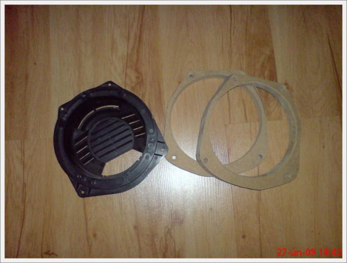

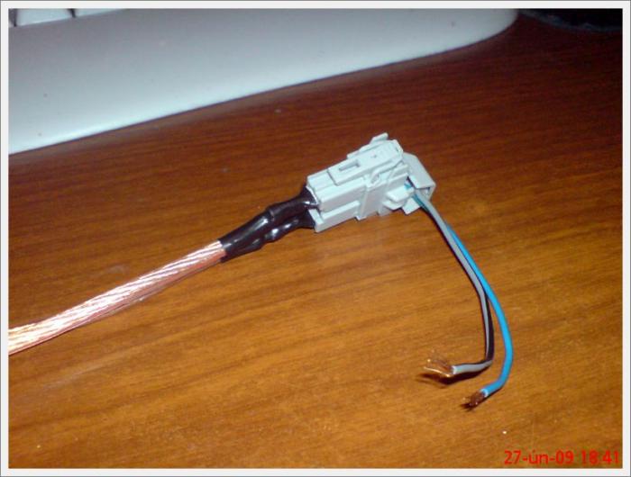

o 28.02.2009, 19:53 | mourl

o 01.03.2009, 09:18 | Hanys73
Na první instalaci je to moc pěkný. Chválím ;) Do budoucna bych ty dveře trošku víc vytlumil a repro dal na zesík, to pak uslyšíš pořádnou změnu :)
o 01.03.2009, 10:13 | jdoizo
Ty jsi netlumil vnitřek dveři???
o 01.03.2009, 10:26 | Zaky
Dobrá volba repro i tlumení,škoda že ho není víc.

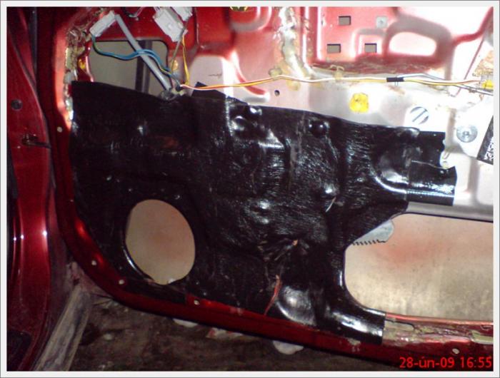

o 01.03.2009, 10:44 | mourl
no teď si sypu na hlavu že jsem ten vnitřek netlumil :( zatím mám hotové jedny dveře,takhle.Takže přemýšlím že koupím ještě tlumení a druhé dveře udělám pořádně, a tyhle ještě předělám.Já jsem se hrozně bál jak to s tím tlumením pujde, a strašně mě to překvapilo.
Dělal jsem to v garáži kde bylo asi 6stupňů s horkovzduškou a všechno se krásně chytlo a vytvarovalo.

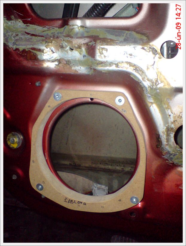

o 01.03.2009, 13:51 | hoff
na foto v 19:53 - co to je za šrouby na imbus? Máš odkaz a nebo detail foto - by se mi hodily. . . . Dík

o 01.03.2009, 19:41 | mourl
Hoff: myslíš ty zapuštěné v MDF podložce? to jsou obyč zapuštěné šrouby, imbus.Drží to fakt luxusně :-) je tam tenhle šroub, MDFka,pak tlumení,dveře,velká podložka,a ještě pojistná matka.Všechno velikost M6

o 01.03.2009, 20:41 | hoff
jj díky, klasika metrický závit znám . . . jen ta zápustná hlava - na to jsem ještě nenarazil. Tlumení doporučuji také, je to fakt znát.
