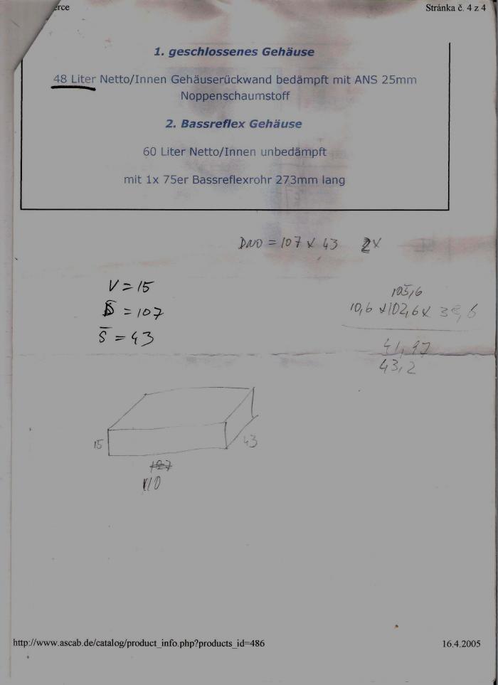

o 26.02.2009, 19:33 | Zephyr
s bastrem jsem to probíral, když jsem byl v práci, takže jsem ty papíry neměl u sebe.
Bassreflex Gehause:
60 Liter Netto/Innen unbedampft
mit 1x75er Bassreflexrohr 273 lang.
Tímto se bastrovi omlouvám za milnou informaci. Řekl jsem mu že má být 56 litrů....

o 26.02.2009, 19:56 | Zephyr
foto k příspěvku  od Zephyr

o 26.02.2009, 20:01 | bastr
jejda dekuju moc ted uz je to vsechno jasnejsi a zretelnejsi cca sme se tema vypoctama dobraly toho co pise vyrobce litry skoro to samy a jestli mi to jeste trochu premejsli tak natrubek taky cca to co psal martin a tim to vsemm dekuji a zvlast zephy... z amega spolupraci
