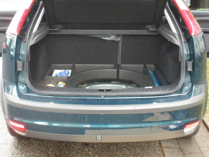

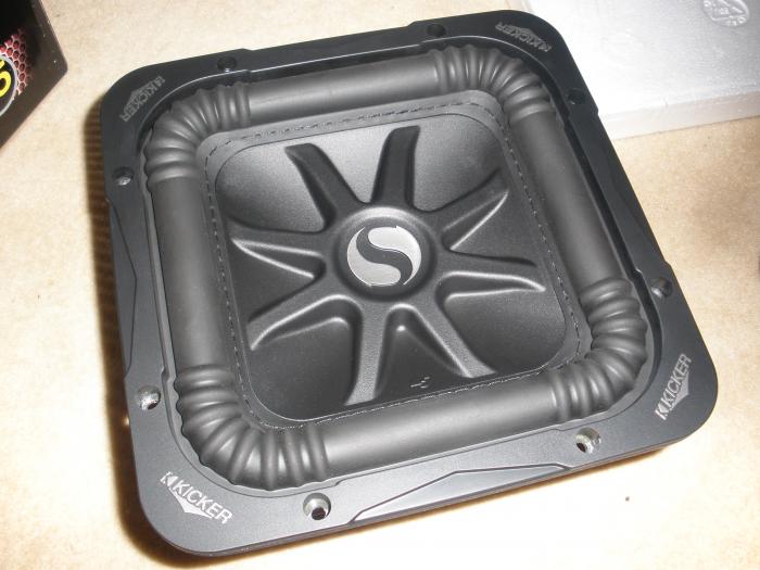

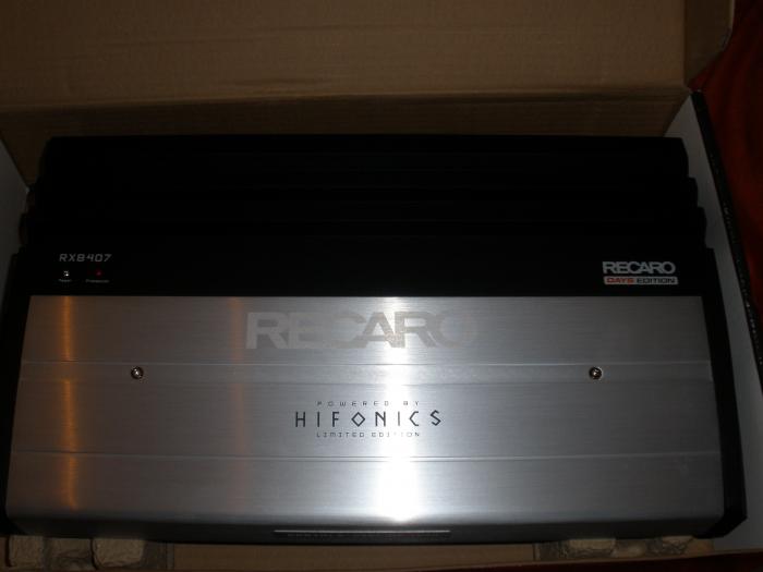

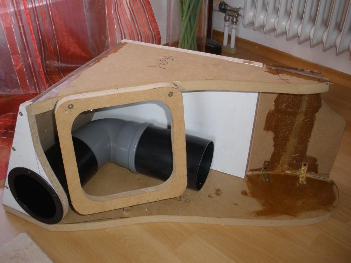

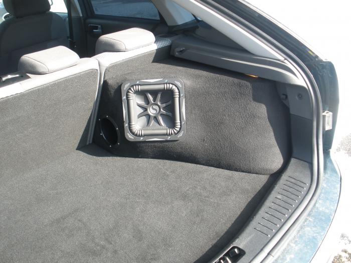

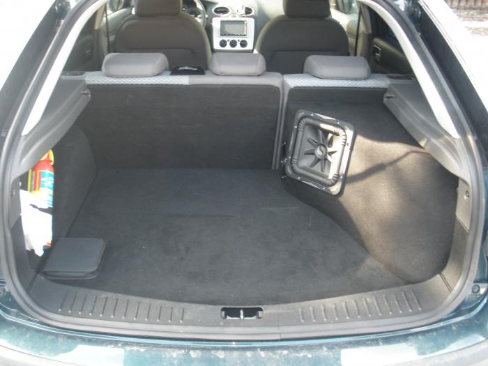

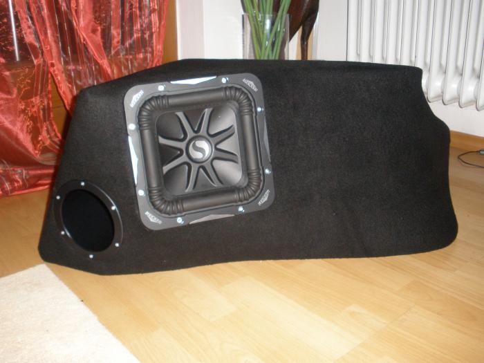

Chcel som nejake male tlacitko do kufru. Volba padla na Kicker S8L5,pohana ho Hifo RX8407. Co sa dalo je z dreva,zvysok self made lamino. A vysledok? U mna maximalna spokojnost ako po zvukovej tak po optickej stranke. Tymto dakujem Mishanovi za tipy a rady. Dekuju pane.
foto k příspěvku  od stewe21

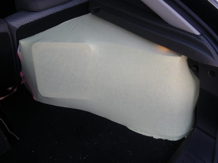

o 25.02.2009, 21:11 | stewe21

bedna má 28L
o 25.02.2009, 21:58 | stewe21
Presne ako pise Mishan bedna ma cca28l a BR 110x540mm. Teraz som v Kolbermoori (50km od Mnichova). Keby si isiel okolo :-DDDDD

Pěkný tvar bedny a dobrá práce. Možná jen ten nátrubek mohl být zakulacený i na vnitřní straně.
o 26.02.2009, 11:33 | Martin21

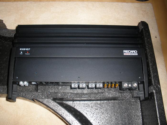

Pokud mu z toho nelezou žádný pazvuky, tak to nevadí. Máš dvojitou podlahu nebo kde jsou zesíky?

A taky by mě zajímalo kde je schovaný zesík.

No ten Bassreflex iny nebol,je dost problem zohnat 110x540mm v takom tvare. Ne nelezu ziadne pazvuky takze ma netrapi ci je abo neni zaobleni. Zesik je jen jeden a to hifo rx8407 v mostiku. 1,2kanal pojde na dvere. Je schovany pod origo podlahou.

lepsiu foto nemam,je v lavom hornom rohu toho vylisku.

stewe: dost pekna praca, len ja osobne by som este asi zapustil basak:) a je bedn nejako prichytena ci len polozeny?......ale si jo, ked sa treba dostat k rezerve a urcite lepsie riesenie ako Kicx:)
o 26.02.2009, 22:35 | stewe21
Osobne sa mi zapusteny basak tiez paci,ale do tvaru bedne by mi to nesedelo. Bedna ma na spodnej strane protismykovu podlozka aby nelietala,a dala sa rychlo vybrat kvoli rezerve
