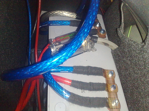

o 25.02.2009, 01:45 | macek | Upraveno: 2009-02-25 01:46:11
Tak konecne dostalo Plutonium poradne nazrat:-))
foto k příspěvku  od macek

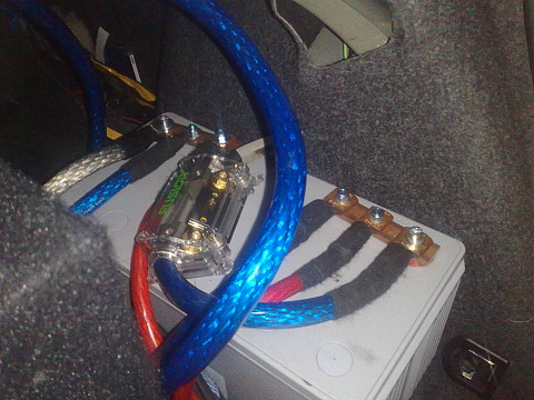

o 25.02.2009, 01:49 | macek
A je to sakra znat ten proud

o 25.02.2009, 10:55 | Augi
Nebyt pojistkovyho pouzdra, tak nevim, co je + a co -
Takovy vselijaky barvicky :-)
Ale jinak good - poradna kabelaz je zaklad!

o 25.02.2009, 14:33 | Bladzej
teda poznat plus bylo docela težký :))
to plutonium honi 13W7? :)
o 25.02.2009, 15:17 | jamie.thomas
Ty konektory sis dělal sám? Řešim konektory už poslední měsíc, mám je i nakreslený, ale zatim mi to nebyli skoro nikde schopný za přijatelnou cenu udělat. Jak sis je dělal ty?
o 26.02.2009, 12:05 | macek
Konektory sem delal sam ty voka sou napajeny na kabely.
buddha na tu barevnou hudbu zatim seru hlavni je ze to funguje a samo ze to az bude cas predelam:-))
o 26.02.2009, 12:06 | macek
Bladzej:je to GZPA 1.6000D a 13W7 a baterka Power Cell PC4000
o 26.02.2009, 12:19 | jamie.thomas
marecek: a z jak tlustý mědi si je dělal? A nemůžeš mi poradit, kde tu měď sehnat? Nemůžu jí totiž skoro nikde sehnat.
Díky.
o 26.02.2009, 12:25 | macek
Elektroinstalacni material tam to sezenes ty oka stoji cca50kc no a tu pasoviny koupis ve Ferone maj tam vselijaky rozmery narezou ti co budes chtit
o 26.02.2009, 12:26 | hifim@ni@k
Pár desítek metrů flexa a barevná smršťovačka to spraví :-D
Tu měděnou pásovinu bych dal tl. min. 5mm ať se do toho dobře vrtá a řeže závit. V tvém příspěvku se ti ozval zdejší člen s tím, že měď není problém. Napiš mu, já to udělal. Cena je na kila a je směšná, dražší bude skoro poštovné.
o 26.02.2009, 12:30 | macek
Tohle je 5mm ale zavit sem tam nerezal pac ta med je meka a trhal by se zavit proste ze spoda je prostrcenej 6ka sroub a je to poradne stazeny
o 26.02.2009, 13:04 | Mááša
slušný žilky.... na tuhle kombinaci je to potřeba :)
jamie.thomas: [ Link ]
