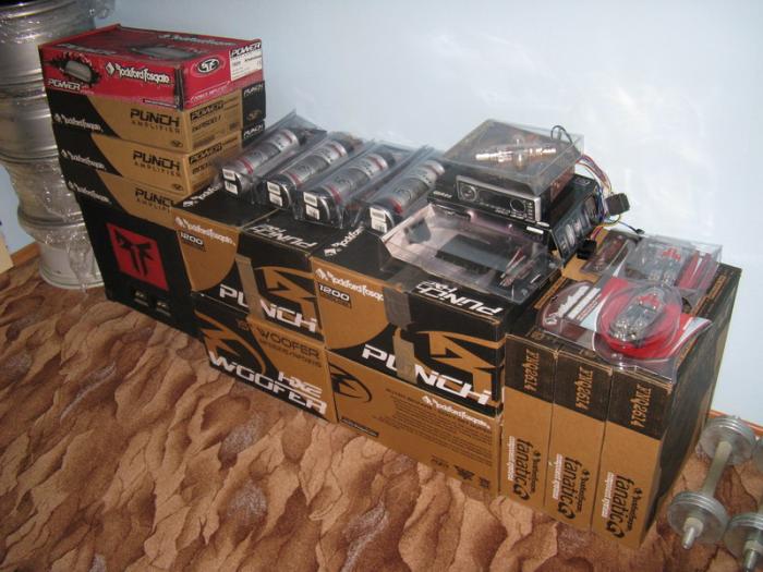

o 24.02.2009, 21:33 | tykeev
to hifim@ni@k:
v autě poslouchám převážně "negry" a za sebe říkám, že zvuk RF uzavřenky je to nej, co si umím pro to představit.
Každopádně o sestavě už diskutovat nechci a ani nepotřebuju. Řeším jen samotné rádio.
Veškeré komponenty mám už víc jak rok připravené a vyskládané v ložnici a čekají jen na zástavbu :-)
Tak, jak to bylo, to mělo naměřeno 162,5 dB.
Tím, že jsem řekl, že to nechci jako showcar jsem myslel hlavně to, že s tím nechci jezdit soutěžit :-)
