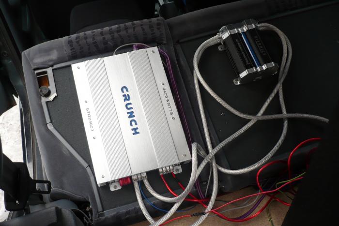

Potřeboval bych se zeptat. Mám Zesilovač Crunch GTR 2400.1, a SW Hifonics ZS 12DUAL-L - 2 x 30 cm, 2400 W [ Link ] . Řekl bych to takhle, prostě to nehraje podle mě na plný výkon, gain se musí dát na max. aby to vůbec hrálo. Když ho dám napůl tak skoro SW neslyším... Nevíte někdo co stím? Kámošovi to hraje o hodně lépe a to má 600rms...Hifo HFI. Špatná volba zesíku nebo někde chyba? Děkuji za každou radu...

a ted koukam, jestli si to zapojil seriove, tak mas vyslednou impedanci 8 Ohmu, zesik dava do 4 Ohmu 550 rms, coz do 8 Ohmu ten zesik dava pouze 275 rms tak jsme u tveho problemu, kde davas bedne necele 300 rms misto 900 rms ktere by do ni mohlo jit, tudiz proto ti to nehraje. Na pripojovacim terminalu na zesiku mas 2 x plus a 2 x minus, z fotky koukam, ze ti vedou jen dva kabely.. mel bys mit od kazdyho basaku plus minus do plus minus na zesiku.. prehod to a uvidis, bude to hrat o moc vic.. :-)

jinak kapacitor bys mel zapojovat tak do 30 cm od zesiku.. ale ne na 5 metrovych kabelech :-))

napájecí kabely udělej aby byly co nejkratší, ochuzuješ se o další výkon. průřez máš kolik, 50? kabely ze zesiku do sw, jesli sou 4ky, tak by mohly stačit. signály by se ti neměly křížit s nápájením.
o 22.02.2009, 17:26 | Raimmii
jj, díky všem za rady, no spojené jsou ty SW + od jedno a mínus od druhého jdou do zesíku na můstek, a + jednoho a mínus od druhého jsou spojené, na měřáku to ukazuje 1ohm, jinak jsem si to zapojoval sám, a kapacitor poprvé v životě, tak proto to vypadá takhle, samozřejmě že vše zpravím... kabel je 35gmm. Oli a kolik za něj chceš? Klidně mi napiš na najmon.roman@seznam.cz

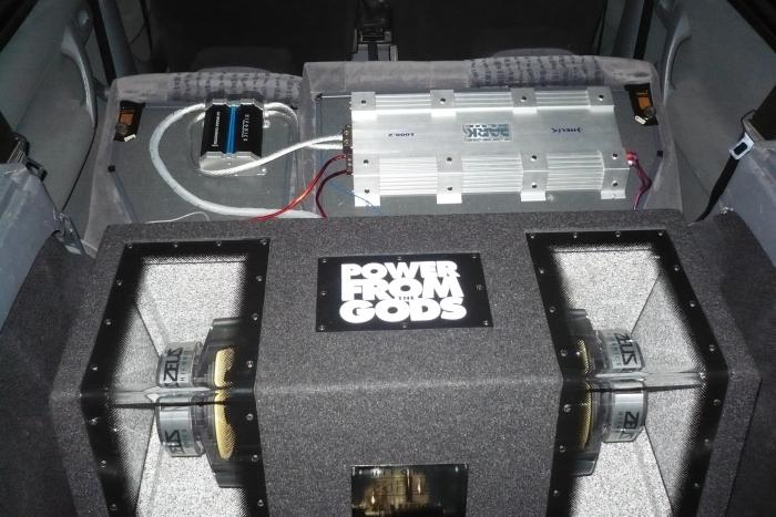

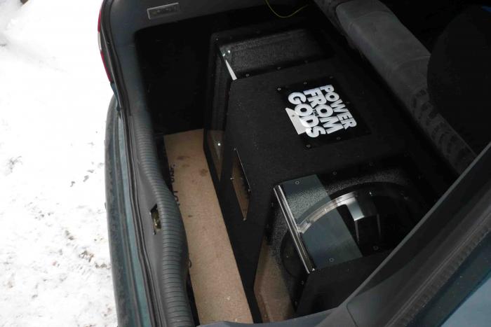

Tak konečně přišel zesík Helix 1000.2 od Oliho... Tak jsem namontoval, zapojil a změna nepopsatelná...:-) zkrátil jsem i kabely od zesíku do kapu, tak doufám že už o.k. Jinak uložení zesíku a kapu je prozatimní, musí se nejdřív vymyslet. holt krátká felda moc velký kufr nemá... Kdyby někoho napadlo jak to uspořádat tak sem s tím...:-) A díky všem za rady a Olimu za dobrý zesilovač ;-)

o 27.02.2009, 19:31 | hifim@ni@k
Udělej dvojitou podlahu a je to.
o 27.02.2009, 20:15 | Raimmii
jj, dobrej nápad s tou podlahou... ale tam max. zesík kapík bych chtěl vidět, a nebude se ten zesilovač nějak moc hrát když bude uzavřený mezi podlahami?
o 27.02.2009, 20:21 | hifim@ni@k
Já jsem s tím problém nikdy neměl. Ale není problém udělat aktivní chlazení větráky z PC. Na ten zes i kap stačí udělat okna, aby šli vidět a kabeláž zůstala skrytá.
o 27.02.2009, 20:59 | Raimmii
tak jsem to už chtěl dělat před koupi Sw, ale když se podíváš na foto nahoře, tak udělat to tak aby to šlo vidět nehrozí... Od SW ke hraně kufru je pouze 12cm...:-(
