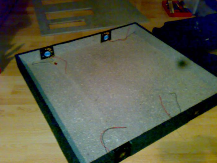

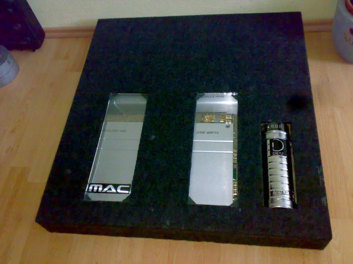

o 20.02.2009, 18:31 | Tom 156
foto k příspěvku  od Tom 156

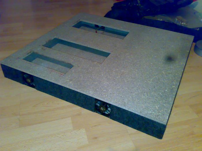

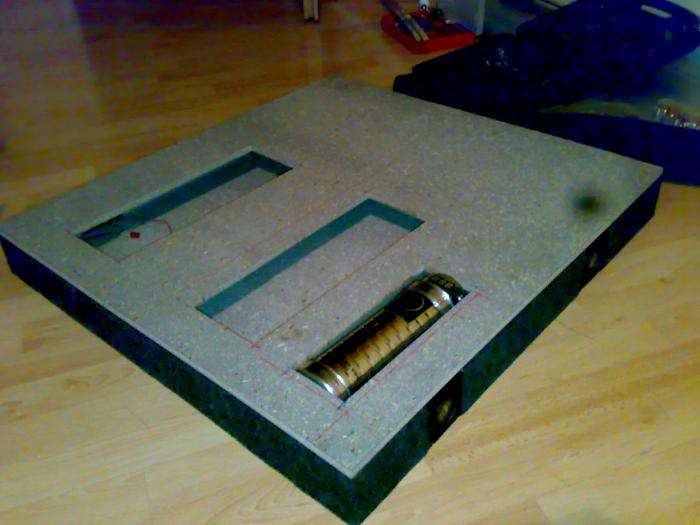

o 20.02.2009, 18:34 | Tom 156
zatim jsem tak v polovine ,do zbyvajicich 2 otvoru prijde 1 cm tluste sklo a do vnitr neon + samozrejme 2 zesilovace a kabelaz. docalounit,dodat mrizky na vetracky a snad hotovo.
o 20.02.2009, 18:36 | Aligátor
no zatím to vypadá dobře
o 21.02.2009, 15:46 | Dr.Hadson

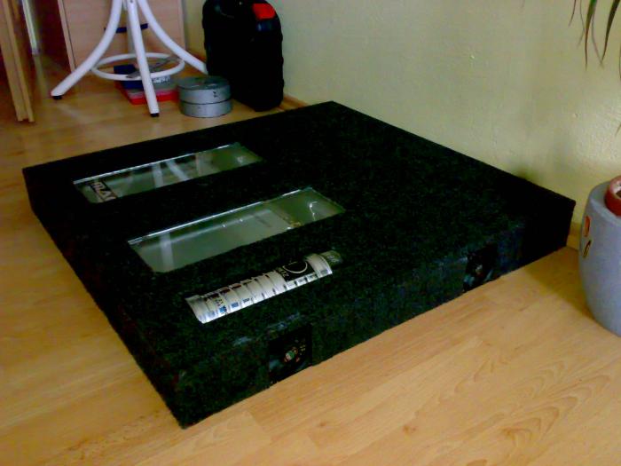

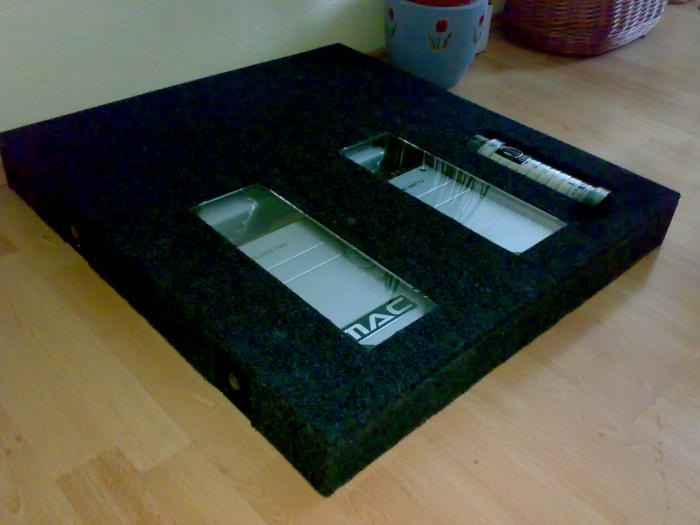

zdarek.Jak to tak sleduju tak stavim neco podobnyho jako ty.Z ceho delas tu konstrukci?
o 21.02.2009, 16:20 | Tom 156
o 21.02.2009, 16:21 | Tom 156
o 21.02.2009, 16:22 | Dr.Hadson
Moc pekna prace
o 21.02.2009, 16:23 | Tom 156
o 21.02.2009, 16:24 | Tom 156
cau konstrukce je z 12mm surove drevotrisky.

o 21.02.2009, 16:39 | Tom 156
na moje oci male foto :) ale pekny .z vrchu mas mrizky nebo co to tam je ? jeste musim koupit hlinikovej pasek a udelat ramecek kolem skel,+ dodelavky jako mrizky na vetracky ... a pak kabelaz .
o 21.02.2009, 16:57 | Dr.Hadson
No prez zesiky bude plexisklo a ze predu jak ma ten chlapek tu ruku tak tam bude hlinikova mrizka aby odchazel teplej vzduch.Kdyz tak mrkni na toto a tady to mas jak to bude [ Link ]
o 21.02.2009, 17:40 | Tom 156
byt tebou tak tu mrizku dam z vrchu at teplo muze lepe odchazet nebo tam dat vetracek ,ale nejsu nejakej odbornik tak nechcu delat chytryho jen si myslim ze by to takle bylo lepsi a ucinejsi . jeste tam budu asi davat taky mrizku mezi ty dve skla at ty ventylatorky vyhani teplej vyzduch nekudy ven .horsi to bude az budu mit plnej kufr tasek :)
o 21.02.2009, 17:50 | hifim@ni@k
Asi nejlepší je vytvořit proudění vzduchu. Např. dva větráky nasávají a dva vyfukují. Princip jako v PC.
o 21.02.2009, 17:52 | Tom 156
no to me taky napadlo a kdyz prehodim + a - tak by mel jed opacnym smerem ne ?
o 21.02.2009, 18:02 | hifim@ni@k
Ne. Když to přehodíš tak to nepojede. Stačí jen otočit ten větrák :-D
o 21.02.2009, 18:05 | Tom 156
otocit jo jen me napadlo todle reseni ,tak nic no :)
o 21.02.2009, 18:15 | Dr.Hadson
no zapomel jsem ze bude mrizka z vrchu mezi zesilovaci,to by melo doufam stacit.nechce se mi tam davat vetracky.
o 21.02.2009, 18:21 | Tom 156
tak uvidis ,taky zalezi asi co tam budes mit za topeni :) me se taky nechtelo ale nez to zas pak predelavat tak jsem to udelal radeji hned

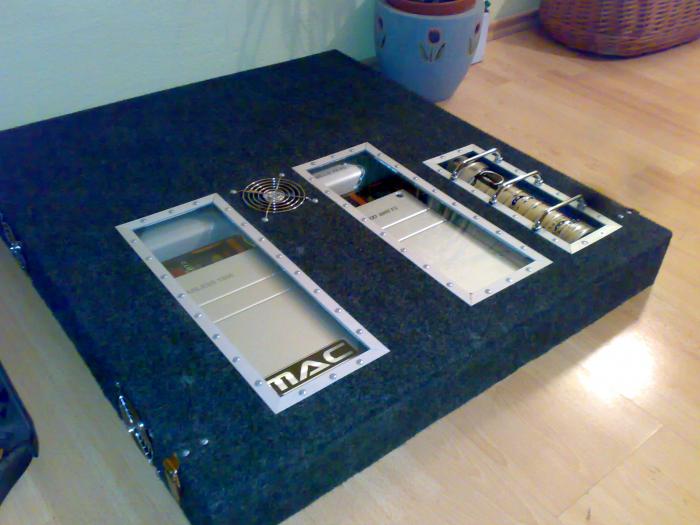

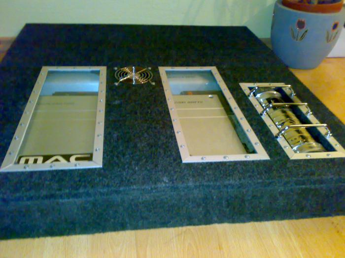

o 01.03.2009, 08:58 | Tom 156
o 01.03.2009, 08:59 | Tom 156
o 01.03.2009, 11:02 | hifim@ni@k
Opět pěkně provedené. Jen ty okna jsi mohl udělat tak aby v každém šel vidět jeden zes. A nepoznám jak tam máš uchycené zesy. Já kvůli lepšímu chlazení dal zes na nožičky z MDF a současně vedu kabely spodem, takže nejdou tolik vidět.
o 01.03.2009, 12:56 | Tom 156
jinak to neslo tam kde nejsou okna bude SW a podelne kdyz bych je usadil tak bych nemohl zase dat kapacitor jak je tak je to jak je ale aspon tak . zes. jsou prisroubovane primo na podlaze boxu ale je mezi tim mala mezera . kable povedu krajem tam taky nepujdou okenkem videt . stejne dik
