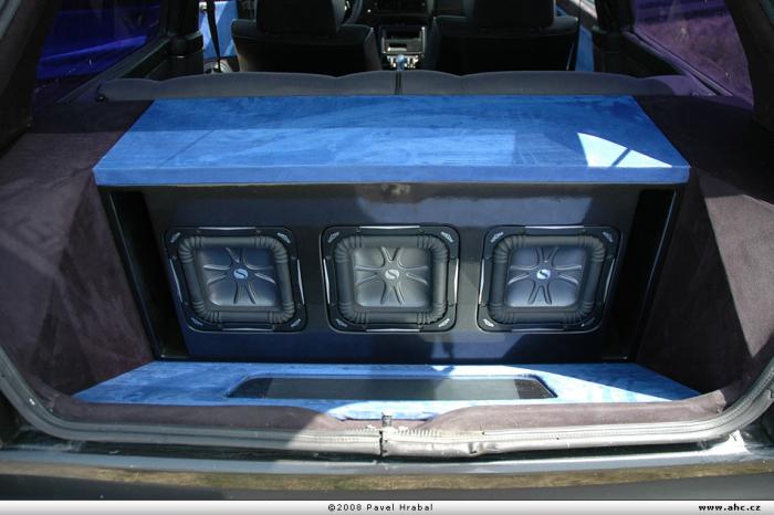

:-)))) Kicker S8L7 umí to co očekáváš :-))
