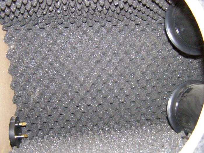

osvětlím trochu problematiku. Pokud jde o woofery v aute ktery jsou v kufru, většinou ikdyz sem si bednu delal sam, tak sem vytlumil a vetsinou postupne ubiral, az sem ubral uplne nebo zbylo jen malo. Někdo tu říkal dutej bas, což je absolutně výstižný. Taky většině lidí jde v autě o tlaky, coz mě je uplne putna. Díky tomu že woofery jsou v kufru, kterej ten zvuk částečně eliminuje a da se to i poslouchat. Už sem s tim i laboroval a dosel sem v temto vysledkum. Ted si ale delam bedny domu. A rozhodně nechci, aby to melo prednes jako SW v aute, to bych to prohodil oknem. Pravda je ta, že stojatý vlnění stojatym vlněnim, ale vliv na zvuk i na tech basek tlumeni rozhodne ma. At sem rozebral nebo videl rozebranou jakoukoliv aspon trosku slušnou domácí bednu, byla vytlumená vzdy, jinak by to hrálo hůř. I pokud jde o vylozeny SW, tak když sem vyndal repro z mojeho bývaleho domácího subwooferu Bower&Wilkins, repro mi malem vyskocilo jak to bylo nacpany. I sem trochu ubral, abych to dal vubec zpatky. At sem rozebral cokoliv bylo tam toho tolik, ze sem to ani necekal. Vyloženě nacpaný. Byl sem se podívat ve výrobě v Xavianu a konzultovali jsme to. Do levnějších beden, řekněme do 30tis Kč používaj 2cm molitan (cena) to velkejch a sakra drahejch beden používaj právě tyto jehlany a myslím, že ví proč. Nevím, že to maj v Rapidu, kouknu se. Nabízeli mi to v Xavianu, ale řekl sem že ještě popřemýšlím, protože deska 50x50cm stojí skoro 500Kč a že by se jich tam pár vešlo... Jde o 10" woofery, které budou hrát ve 40litrů closed. Výrobce nedoporučuje nic, nechává to na uživateli:-) Už sem docela přez rozpočet, ale možná právě proto už to nechci na ničem ošidit, když už. Takový ty vlnky, co jsou běžně v autohifi shopech se mi zdaj dost slaby, ale nejsem odborník. Možná by bylo lepší pár těch materiálů skombinovat. Co myslíte?
foto k příspěvku  od Scream
o 19.02.2009, 21:22 | Scream
doufám, že sem neporušil nějaký autorský práva, ale to je ono:-)

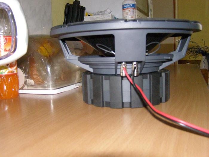

foto k příspěvku  od Otes@nek
o 21.02.2009, 10:03 | hifim@ni@k
Co to je v té bedně za terminál? Vypadá solidně.

o 21.02.2009, 11:40 | Otes@nek
Emphaser T2

o 21.02.2009, 23:02 | Otes@nek
2hifim@ni@k:To bouzel netusim :-(
