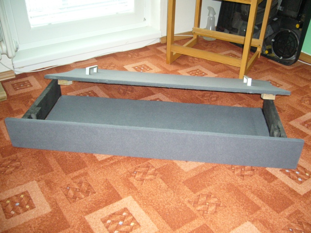

premyslim jak poskladat v kufru zesilovace -2 kusy. na zada zadnich sedacek ne,na boky taky nemozne tak asi vyrobim box na podlahu do ktereho to nainstaluju a dam to pod plexisklo a bude . budu tam muset dat i zboku ventilatory co ,ale jak je umistit .na jedne strane at fouka do vnitr a na druhe ven ? poradte prosim nebo nejaky foto pro inspiraci dik

tak si to nejak predstavuji a ventilatorky nejsou potreba kdyz bude cela bedna uzavrena a staci jen z vrchu mrizka aby teplo mohloé samovolne odchazet ?

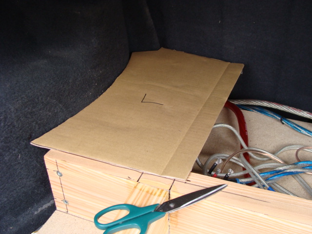

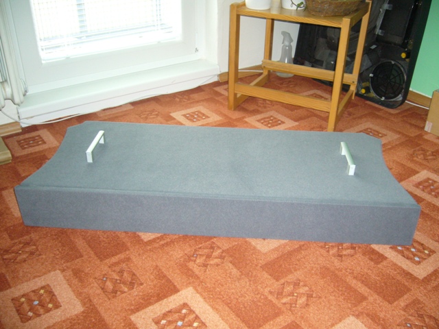

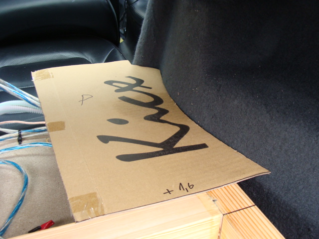

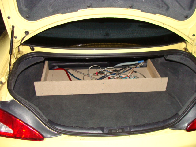

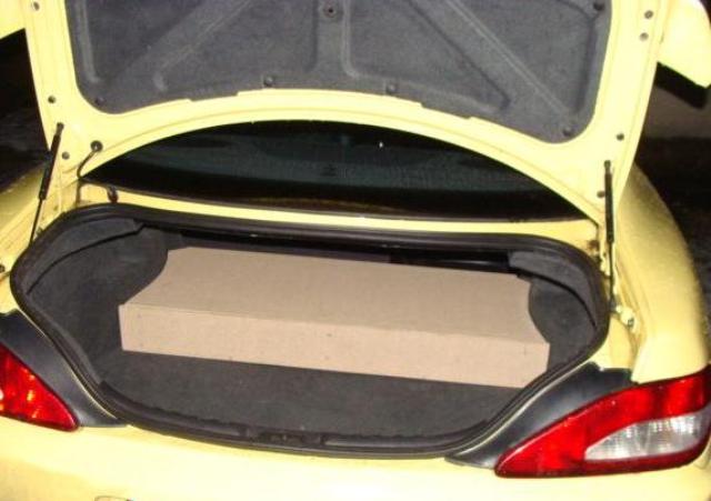

o 19.02.2009, 17:06 | hifim@ni@k
Ta bedna je zezadu otevřená. Zesilovače budou na nožičkách, kvůli chlazení a proto, že kabely povedou pod nimi. Aktivní chlazení nebude. Nikdy jsem s tím neměl problém.

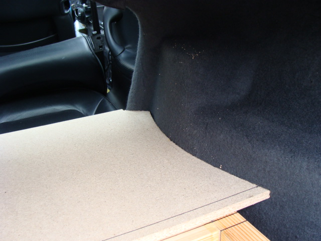

o 19.02.2009, 17:12 | Dr.Hadson
prosim te jek se ti povedlo tak krasne vyrezat ten tvar tech boku?
o 19.02.2009, 17:13 | hifim@ni@k
Šablony z papíru.
