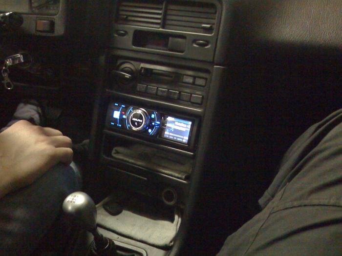

takze po mensi pauzicce (jen ve fotkach - jinak Mattik pracoval ;-) tahal kabliky atp) a take po par navstevach v Sekinu (diky hosi) jsme opet pokracili... a dneska jsme poprve poradne spustili mjuzik...
HU:
o 15.02.2009, 17:14 | Luke-Jeep

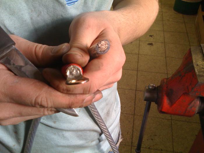

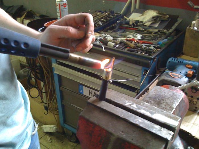

jedine co nam chybelo bylo udelat kostrici kabel (zbytek uz byl natazen...
mattikova verze pajeni:
o 15.02.2009, 17:16 | Luke-Jeep
a prolejval a prolejval cinem az to uplne prolil ;-)

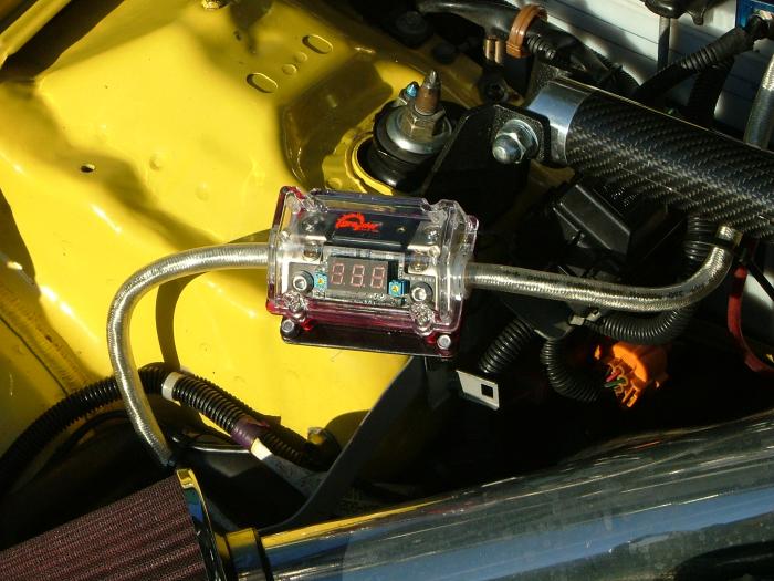

baterka... pojistka je umistena pod filrem - lepsi misto jsme nwnasli

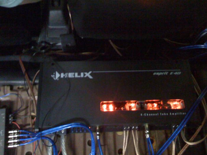

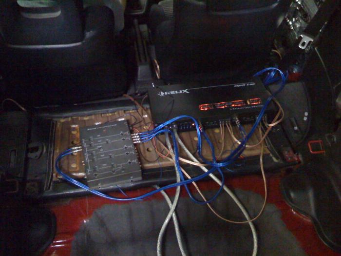

tak a tady uz je ten zazrak... Helix E40 a aktivni vyhybka... umisteni zesaku je vicemene konecne, vedle nej prijde jeste E20 na basak... vyhybka pujde na bok kufru... dneska umisteno je Na hulvata(R) kvuli testovani a ladeni...
o 15.02.2009, 17:27 | Luke-Jeep | Upraveno: 2009-02-15 17:30:25
vysledek? propastny rozdil mezi prvnima testama komp na originalnich vyhybkach a hnanejch prez radio... kdo by to byl cekal ze? ;-)
Scena se krasne projasnila, rozsirila a prohloubila, vysky se staly snesitelnymy a stredobasy jsou nyni takove veselejsi... samozrejme budou potrebovat zahrat, ale na focal to ujde ;-)
Tedka nas ceka zahrati komp a prikoupeni basaku a E20tky (precejn pujde analogovym smerem - nikoliv digotalni cestou E10tky... takze jsme zvedavy na vysledek
jinak ten zesik je fakt krasnej :-D

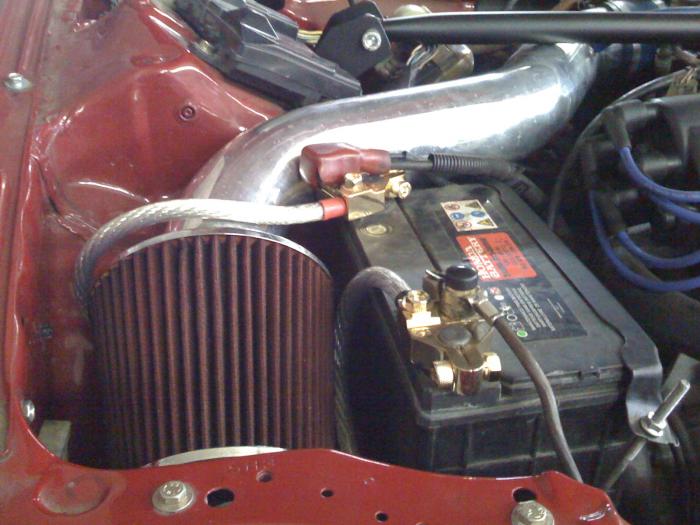

o 15.02.2009, 19:01 | Only_One
koukam taky mate plusovej pol od barerky opřenej o to sání... bacha na to..
o 15.02.2009, 19:06 | Luke-Jeep
O_O: covece uz sem parkrat i autohifi videl covece a vim ze + na minus prijit nesmi :-D, nicmene diky za upozorneni - za a) sani neni nikde ukostrene a za b) jsou tam gumovy "tesneni" mezi polem a sanim ve 3 vrstvach... jen to tadyna te fotce neni poradne videt... s originalnim resenim svorek je to +/- to samy... az sem cumel
o 15.02.2009, 19:10 | Only_One
to sani by melo byt uzemneno takovym plechovym paskem zespodu. Nicmene i tak kdyby to tam nebylo tak saci malo treba nechat oprenou golu a je vymalováno :-D

2 Only_One: tohle sani ten plisek nemelo, kazdopadne nektere to maji a nektery ty uchyty se montuji na ten krouzek pres gumu toho filtru, takze tam by to taky nebylo ukostrene ;) jinak se to nedotyka, z te fotky to neni dobre videt ale je tam asi 0,5cm mista

teda nevim, me ta plusova svorka u toho sani taky prijde dost o drzku, pokud tedy nebudu resit co je ted, a budu spis premyslet co kdyby...
stejne jako umisteni pojistky :O//
Pojistku by asi nebyl problem dat na oboustranku na baterku ne? Nebo pokud se nepletu jsou na tom nosniku co je tlumic zboku zaslepky se zavitama, malej drzak by to resil ...
foto k příspěvku  od H-Honza
o 16.02.2009, 13:34 | MattiK
ja ju daval schvalne pod to sani (za drzak baterky) pac sem chtel aby nebyla videt... samozrejme moznosti je more, na baterku, z boku baterky drzak na kastli proste hromada... o ten plusovej kontakt se vazne nemusite bat, nemuze dojit ke kontaktu s tim NEUKOSTRENYM sanim....

Ok H-Honza: a co navrhujes? vlastne nejen ty,ale i ostatni... gumove odstineni od neukostrenyho saninestaci takze nejaky nevrhy? :-D chjo... tohle si myslim ze fakt neni duvod k reseni
o 16.02.2009, 14:02 | hifim@ni@k
Co otočit baterii ? Když to tedy už řeší :-D
o 16.02.2009, 14:04 | MattiK
nejde... nedosahne puvodni elektroinstalace... a kdyz dam baterku s otocenyma polama tak to zase bude na hranu s drzakem baterky...
o 16.02.2009, 14:32 | H-Honza (M)
to sani je ted neukostreny? Jako ze to cely visi jen na ty zadni spojce ke skrtici klapce? Nevim teda jak to je delany, z obrazku to i vypada ze to je opreny o tu rozpernou tyc... dost nestasny reseni jestli to neni upevneny a bude to vibrovat, tak je to o to kratsi cesta k tomu ze se nekde neco predre, stejne jako asi neni pro baterii nic dobryho kdyz se do ni vybrace z motoru prenaseji tim ze je o ni opreny to sani ne?
a strasim protoze s tim mam svoje zkusenosti...
Kdyby se to sani povollo a pootocilo, tak to nepomuze? Jako ze filtr by sel trochu nahoru ale ta trubka by zapadla nekam za tu baterku aspon...
Neresim co ted, ale co se stane kdyz to auto dostane uplne malickou ranu na ten ruzek... Takeze nejaka silicon hadice nebo navlek, kousek alkamidu nebo nejakyho pruznyho nevodivyho materialu...
o 16.02.2009, 14:35 | H-Honza (M)
jinak k tomu co pise mattik spis vidim nechut a nezajem to resit.
Otocenim baterky by se to vyresilo.
Drzak baterky se necha predelat tak ze bude vedeny stredem baterky, ne za jeji kraj.
O tom problemu s resenim delky puvodni elektroinstalace - tech dvou kabelu... snad ani psat nebudu.
o 16.02.2009, 14:44 | MattiK
hele uz to psal luke, je tam ted nekolik vrstev gumy, nemuze se stat ze se to dotkne, a pozdeji na to sani stejne prijde navlek... udelam to pro vas ze to i vyfotim ;)
o 16.02.2009, 17:59 | Luke-Jeep
H-Honza: tu nechut jsi docela trefil... protoze se tu resi vazne nesmysly... pokud nestaci cca 3-4mm gumy tak koncim s autohifi (kolikpak mame izolaci na kabelech?) atp.
o 16.02.2009, 20:18 | H-Honza (M)
jasne, bezpecna instalace je vazne nesmysl... prace na pul hodiny by to vyresila.
3-4mm gumy v miste kde je neustale vibrace a pohyb diky motoru je snad rozdil proti jakykoliv izolaci kabelu kterej jen lezi na zemi a neni timhle zpusobem vubec namahanej...
o 16.02.2009, 20:25 | Luke-Jeep | Upraveno: 2009-02-16 20:29:51
:-D jasny H-Honzo vsecko delame spatne. diky ze jsi prisel a rekl nam to. Jen houst. Jsme sice uplni blbanci a nijak jsme nemeli snahu to resit, nemame soudnost a je to nase prvni instalace (doufam ze je jasne poznat ironie) a tak jsme holt odsouzeni k vyhoreni... az to schori muzes nam rict: rikal sem vam to. Uz ti to staci a muzeme okrocit dale? ;-)
o 16.02.2009, 20:32 | H-Honza (M)
no jo, urazena jesitnost.... promin, ze Te neplacam po zadech jak jsi to zase super zmaknul :O)))))))
o 16.02.2009, 20:39 | Luke-Jeep | Upraveno: 2009-02-16 20:51:18
:-D dalsi extrem... chjo. Nejde o jesitnost, ale vazne to staci napsat jednou ;-)
na to sani prijde zrejme jeste jakejsi potah nebo co (mechanicina je mattikova parketa ne moje) ale i takhle je to v poho. Proste tisickrat to vazne neni potreba opakova... resili sme to celou nedeli... nicmene zacinat s otresama a nedostatecnou izolaci... to bys nemohl delat instalaci v zadnym aute atd... v passatu je originalni baterka tak blizko kastli ze je to hukot a taky je tam jen guma... atp. UZ PROSIM STACI - bereme na vedomi oki?
o 17.02.2009, 08:32 | MattiK
na tom obrazku je ta trubka od sani jen nasazena a neutazena v tech spojich. ve finalni poloze se neopira ani o rozperu ani o pol baterky. jinak co se tyce hybani motoru, tak motor je ulozenenej v silonovych silentblocich a oproti seriovym se dovolil bych si rict skoro vubec nehybe, navic si myslim ze celej vas stress vyresi ten navlek na tu neukostrenou vec :-D a tim bude jeste vic neukostrena :-D (no ty v..e ja se po..ru, to je vec)
mozna by nebylo spatny napsat treba neco o tom zbytku, myslim ze baterku jsme probrali uz docela dost ;)

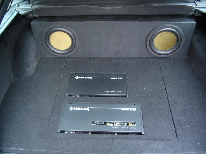

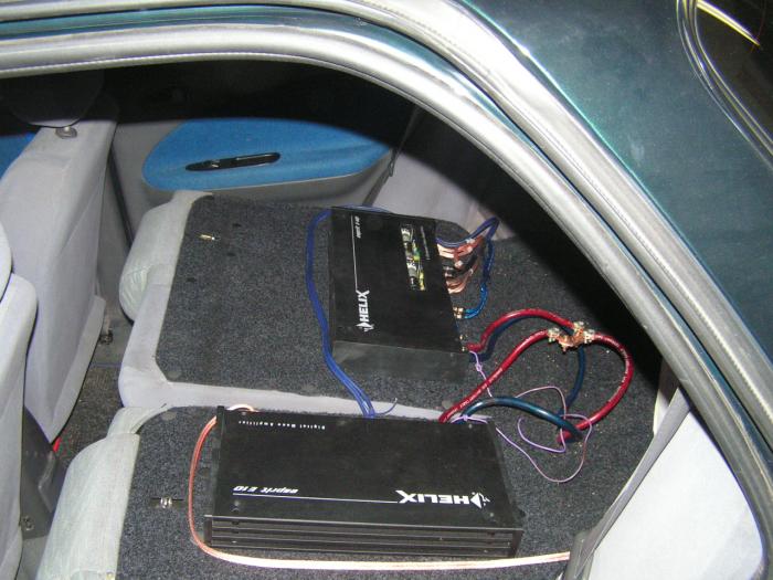

esemesko> kolik litrů mají ty bendny na esprity?
o 17.02.2009, 10:26 | Zephyr
Já zatím na Hulváta(R)L-J. Pořádná instal bude až do new car.Zatím si aspoň rozehraju P10 ;-)
foto k příspěvku  od Zephyr
o 17.02.2009, 13:18 | michal_smsmsm (A)
zephyr> na obrazku maji 18 litru kazda => dva spalene basaky... ted sem bednu predelal na dvakrat tusim 28l kazda (vic neslo) basaky sem nechal premotat ale zatim sem to nedal do auta takze nevim jestli to hraje stejne jako predtim nebo jestli se to nejak zmenilo...
o 18.02.2009, 01:09 | hifim@ni@k
Ty Esprity jsem myslím počítal a ten objem byl hodně velký. Tváří se to jako Aliante, ale bednu to potřebuje snad 4x větší :-D
