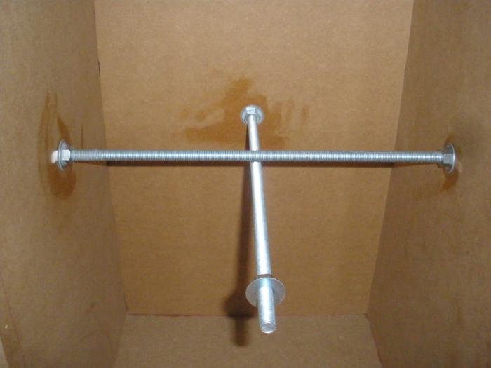

Tom 156: Závitovky jsou dobrý, ale chce to jakoby rozepřít tzn. matky s podložkama i dovnitř:-)

taky si myslim ze to nebude marny vytrit pliskyrici a ty svorniky dam a i je rozepru ze vnitr.
o 13.02.2009, 20:19 | petis
přesně tak. mírně přešponovat a z venku nakrev:-)
tak jsem to měl já.
foto k příspěvku  od petis

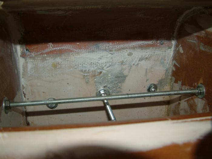

foto k příspěvku  od stewe21

K Obrázku č.1.
Tohle bychj do bassreflexu nikdy neudělal. docela zásadní překážky v proudění vzduchu. u uzavřenky by to asi šlo.
K Obrázku č. 2:
Tohle bych do bassreflexu neudělal už vubec, zásadně to mění typ ozvučnice. Nehledě na nezaoblení hran.
zpevnění pryskyřicí bych čekal a to dost velký. I při použití MDF zásadně mění tuhost.

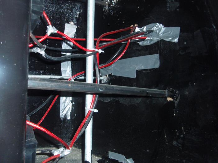

o 14.02.2009, 20:00 | Aligátor
JJ rozpěry jsou potřeba :-)
foto k příspěvku  od Aligátor

Jo a jinak souhlas s Petisem
o 14.02.2009, 20:33 | petis
řešení Matrix jsem neviděl, ale asi to bude něco jako je na druhým obrázku ne? Ale asi dalo člověkovi kterej takovej box navrhoval hodně práce stím aby dosáhl co možná nejlepší zvuk. Takže spousta hodin ladění těch otvoru v přepážce. Ono asi nestačí jan tak hodit do bedny přepážku a udělat doní nějaký díry a čekat že je to jedno. Se zaoblením hran si dovolím nesouhlasit je to poznat a to hodně.
