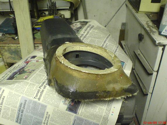

o 13.02.2009, 08:03 | goofy1983
tak jsem se včera mrknul a už to bylo zatvrdle....takže budu davat dalši vrstvu..tady je foto po 1 vrstvě
jinak jsme začatečnik tak snad to nebude zas tak hrozny vytvor:-)

o 14.02.2009, 00:50 | Kesam
že by to najednou zatvrdlo jo?
No na začátek dobrý ještě jak to bude na tom platu držet.
