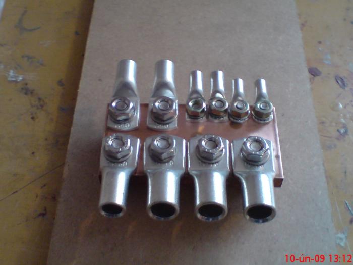

Nějak sem nemohl sehnat rozvodný bloky,co bych potřeboval,tak nastoupilo kutilství:-)

o 11.02.2009, 20:38 | ivls
tohle vubec neni nic ze zoufalstvi - na neco podobneho se chystam - pro me moc dobre, super
kde jsi koupil tu medenou pasovinu
o 11.02.2009, 20:45 | Sodom
Kamarád vymontoval z nějakýho rozvaděče:-)Ještě kus mám

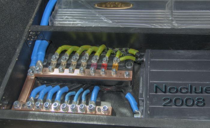

to je lepsi distribucak, nez 95% autohifi distribucakov
ja mam podobne

nocule: moc pěkný, ale měl bych otázku. Nebylo by lepší ten mínus přívod dotáhnout otěch 20cm blíž k liště? neměl by jsi tam dva spoje.

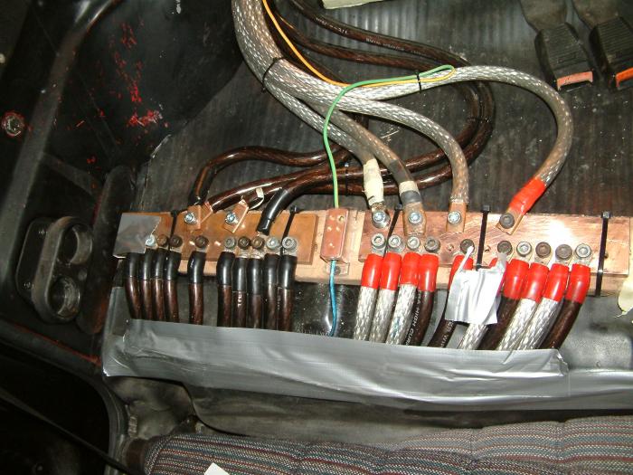

Jinak moje distribuční bloky:-)

petis: je, ale ten kabel je kratky :-)
hifimaniak: spoje nevadia, ak su poriadne ocistene a dotiahnute, tak tam ziadna oxidacia nie je.
ak by si chcel viac, tak daj pozinkovane oka aj listy

hifimaniak: jak pise noclue, ocistit, osetrit chemiou nato urcenou a ak chces zabranit oxidacii (a zachovat design medi) tak to este mozes cele prelakovat (ked to uz bude cele komplet, nie pod oka:-)

petis, nie ale je to uz asi 4. verzia zastavby v kufri :-)
