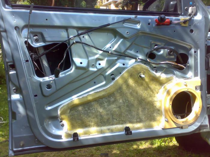

Kluci chystám na vytlumení předních dveří škody octavie1, zajímá mě čím jste ucpali ty šílené díry ve dveřích které se Vám ukážou když sundáte tapec. Pokud máte někdo fotky z tohoto tlumení budu vděčný.

fotky nemam, ale da se pouzit laminat, plech, sololit s naterem apod.

ta paska se mě zdá moc samodomo, plech asi pouziji mam jen strach z toho ze ty dvere nesjou moc rovne aby to nerezonovalo nebo tak neco, ty diry je lepsi zakryt 100%?

a najvacsi problem je,ze ked prekryjes tu velku dieru kusom plechu napr., pravdepodobne nedosadne naspat tapacir,lebo zasahuje kusok do tej diery.
teda,skusal som to s tenkou mdf-kou, mozno plech bude ok,ale pochybujem.

Tak tak, do tý spodní díry zasahuje tapec. Já jsem to měl laminátem a vpohodě, jen se musí trochu "zamáčknout" dovnitř.
foto k příspěvku  od Phasor

a kdyz ten plech vlozim ze vnitr taky to nedosedne?

zkusim hned jak prijde tlumeni at to porad nerozdelavam, a o kolik tam asi nevleze ten tapec? treba v mm? kdyz pouziju plech ze vnitr cca 1mm mozna ani to ne tak by to stahovacce vadit nemelo a melo by to couvnout dovnitr , zkousel to nekdo? A kdyz to budu nytovat po kolika cm asi tak je to dobre? a pod dat silikon?

V Car Hifi toto řešili. Stačilo myslím na tu spodní hranu dát zevnitř lištu z 1cm MDF a na ní teprve tu desku která to zakryje. Tím se vytvoří ten výklenek.
Phasor: zakryl jsi i tu díru kudy vede lanko? Kdysi jsem četl nějaký článek EMMA Work a ten maník předváděl tlumení dveří a tvrdil, že není nutné zakrývat díry které jsou takto vzdálené od středobasu. Prý to v této vzdálenosti už nemá vliv na zvuk. Má s tím někdo zkušenost? Stejně se to díky táhlům nedá uzavřít dokonale.

díky to by bylo v poho a ty díry co vzniknou okolo by se jen vytlumily, a co teda s tim silikonem?

Ano, používá se silikon. Možná by se dala použít i reproduktorová těsnící páska, ale nemám zatím vyzkoušené.

Tak jsem to dohledal. Je to v Autohifi Navigace. Dolu je vložena lišta z 8 mm MDF. A do desky, která uzavírá tu díru je třeba vyříznout otvor na motor stahování oken a ten pouze přelepit tlumením. Jinak nenasadíš tapec.

Já měl ten laminát silikonem přilepenej a ani se to nehlo.
Hifi: Zakryl jsem stejně i tu díru kolem lanka. Na zvuk nevim jakej to má vliv, na středy možná velkej ne.. Ale myslim že na basech už by se to pozitivně projevit mohlo.
