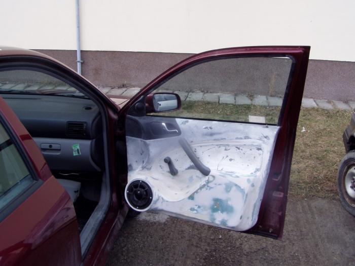

tak uz konecne zase hram a podarilo sa mi vyriesit aj mechanicke stahovanie okien. objem odhadom 4-5l. dojmy su zatial dobre.
postup vyroby tu
heslo:jjj
foto k příspěvku  od durus
o 08.02.2009, 14:34 | durus
a este jeden pohlad. som zvedavy kedy sa dostanem k caluneniu

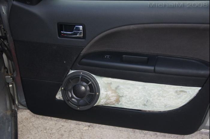

zatial najkrajsie spravil Miso
tu su este s morelmi

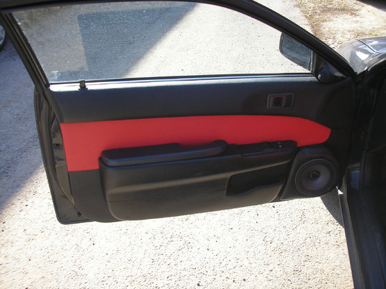

cafte.. kukam, ze uz viac auticok je z closed na stredobasy...
myslite, ze by sa to oplatilo na set hertz HSK 3pasmo?
ozvucnica by sa dala pekna spravit myslim
foto k příspěvku  od Furious10
o 12.02.2009, 17:58 | Furious10
teraz je to spravene takto... -vysky sa prerabaju
PS: sorry za skazenie prispevku

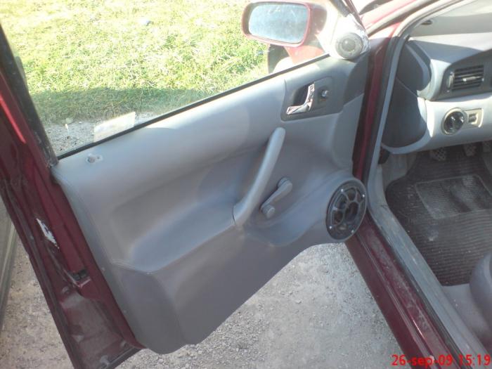

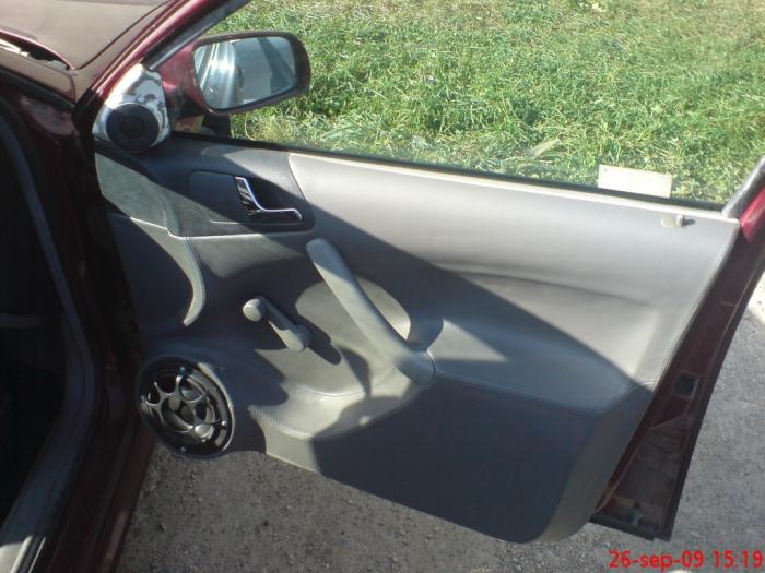

o 26.09.2009, 16:39 | durus

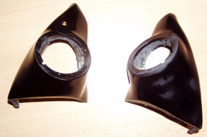

tak po dlhom case konecne v kozi.
o 26.09.2009, 17:38 | toxik-q
Ahoj mel bych dotaz :-) co to je za latku kterou pouzivas v prvni vrtsve laminatu? myslim tu kterou ziskas tvar :-) predem dikes za odpoved
o 26.09.2009, 17:50 | durus | Upraveno: 2009-09-26 17:53:21
ahoj. co je poruke :) na vysky som pouzil pancuchu, na stredobas elasticke prestieradlo.
v tomto pripade bol tvar dosiahnuty dost velkou mdf (vid odkaz na zaciatku)

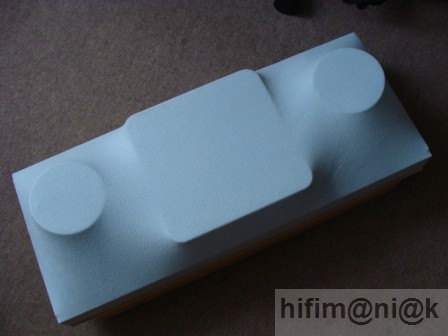

o 27.09.2009, 16:25 | hifim@ni@k | Upraveno: 2009-09-27 16:26:33
Na získání tvaru je dobré laminovací rouno: [ Link ] .
Ale když zajdeš do Ikei, tak tam koupíš světle modrou deku ze stejného materálu, má asi 1.5 x 1.5m ale za lepší cenu 39Kč. Mám jich doma stále alespoň 5ks.

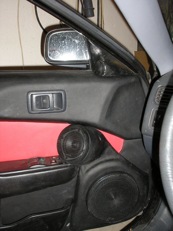

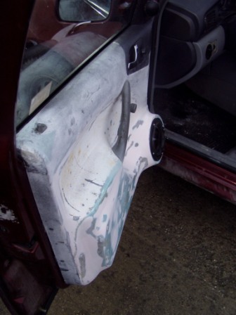

o 10.10.2009, 19:19 | durus
klavirny lak sa sice nepodaril,ale je to cierne a to bol zamer :)
o 11.10.2009, 13:21 | durus
o 11.10.2009, 13:22 | durus
a v aute. predok konecne hotovy
o 11.10.2009, 13:43 | frantobmw
Peknee, preco si vybral prave ciernu farbu? Nehodilo by sa tam skor tmavosiva?
o 11.10.2009, 14:08 | Hanys73

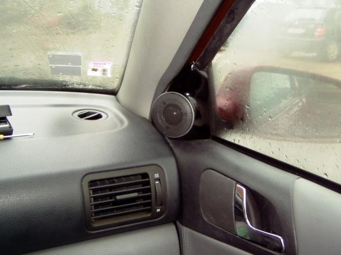

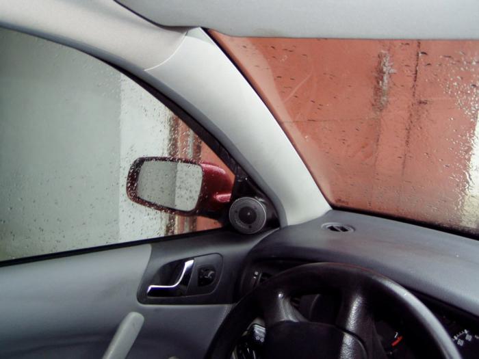

durus: koukám že máš taky octávii, jen se chci zeptat na to umístění výšek, zkoušel si je dát na sloupek? momentálně je mám tak jak ty ale zvažuju o přemístění, jestli bych tím nedocílil lepší scény, proto se chci zeptat jestli s tím máš nějáké lepší zkušenosti?
o 11.10.2009, 14:26 | hifim@ni@k | Upraveno: 2009-10-11 14:30:41
Hanys73: máš aktiv nebo pasiv ?
Nemám sice Oktávku ( ale to není až tak důležité ) ale také jsem dle poslechu posunul výšky na A sloupky. I tak jsem měl pocit, že se tlačí dopředu, takže došlo i na TC.
o 11.10.2009, 14:50 | Hanys73
momentálně mám pasiv a repro morel dotech a rádio ///A 9887R, ale na příští sezónu bude ''možná'' aktiv
chci to přes zimu všechno předělat tak právě zvažuju kam je dát
o 11.10.2009, 20:00 | durus
frantobmw: bral som co bolo. sice v reali to nie je taky rozdiel ako na fotke, ale je pravda ze mozno tmavosiva by bola lepsia. streknut sa to da vzdy ale ta cierna asi lepsie skryje nedokonalosti povrchu:) a ladia mi so zimnymi botami :)
Hanys73: neskusal som. iba v ramci natocenia vysok proti sebe.
