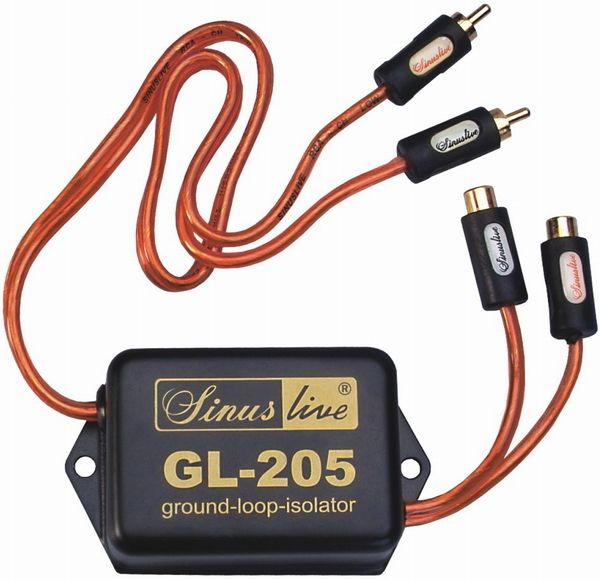

Tyhle odrušovače od nás v Praze bere např. Car Audio 69. Měli by mít něco skladem.
foto k příspěvku  od SEKIN

jen se zeptam jak je velkej rozdíl v tom odrušovači v hornim linku oproti tomu od sinus live?nevidim žádný hodnoty jen 3x tak větší cenu, vim teda že dexon je sr.č.. celkem ale co by mohli zk..vit na odrušovči

o 06.02.2009, 21:51 | kral007 (eXtrem-audio.cz) (M)
ten od SL je vybornej
