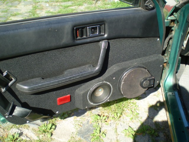

o 03.02.2009, 17:36 | trueno
Já to mám takhle ,akorát blaupunkt je minulostí ,dneska tam jsou canton pullman ,ten woofer jsem tam taky zkoušel ale nebylo to vono ,woofřík bez ozvučnice zkresloval kůli velký výchylce -dveře neutěsníš a ozvučnice by zabrala tolik prostoru že by se okno otvíralo jen na škvírku..... ktomu ve dveřích chrastil mchanismus zámku a rám měl výkmit několik centˇáků.
S basovym repro z komp to neni ůplně k zahození ale dneska už bych udělal spíš něco decentnějšího.

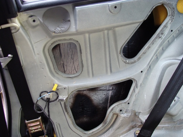

Proto jsem psal ty woofery do těch boků ! Plán byl mdf podložky na plech a několikrát přelaminovat celý vnitřní plech včetně kroužků. Vnější plech samozřejmě vytlumit. Takže regulérní ozvučnice. Měla to být náhrada za 10" woofer. Nakonec šel pod nohy. A v těch bocích mám úplně v pohodě min. 15L. Magnet ven byl čistě pro efekt !
o 03.02.2009, 18:09 | trueno
Jedna 16 stačí ,když jsou dvě -budiž ,ale takhle je tam našroubovaný prkno jak kráva který trčí ven ,musíš vystříhat výztuhy , tapecírunk abys měl asponˇ z překližky když už né z lamina ,panty už jsou kleslý jak je to všechno těžký a td. a výsledek tomu moc neodpovídá. V jednoduchosti je krása ...

o 03.02.2009, 18:19 | hifim@ni@k
foto k příspěvku  od hifim@ni@k
