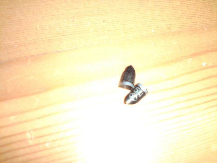

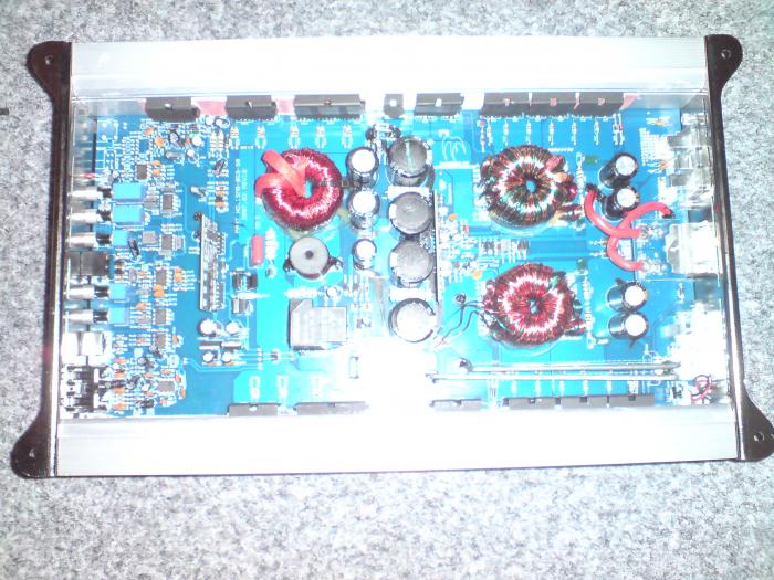

koupil jsem skoror novy mono hifo brutus 1608 edition 25:)
od uzivatele charlinoo dalka jeste origo zabalena krabice jak nova zesik tutovka:)a ejhle neco v nem chrastilo:)
po otevreni mi vypadly kousky izolace z usmernovaci diody..
vykon se mi zdal ok do protectu to neskace..
nevim jestli ma cenu to vymenit co rikate?diky za rady

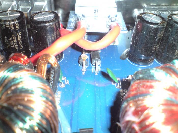

o 02.02.2009, 09:53 | Pavel 528
no tak urcite by to chtelo prekontrolovat a diodu vymenit...
je to ochranna dioda v napajeci casti,vypada to ,ze to nekdo prepoloval a proste "vyskocila"-kvuli tomu tam je....
takze na vyrobce bych to rozhodne nehazel....

o 02.02.2009, 10:35 | kulík
pokud je to ta ochranná dioda u vstupu napájení tak se na 99,9 procent nic nestalo.Stačí vyměnit.Podruhé by to koupil minimálně zdroj.Mně se to stalo taky ve spěchu,od té doby nechci v autě vidět kombinaci napájení modrý+transparentní.Plus má být červené,pak se to nemuže stát:)

o 02.02.2009, 16:27 | kubiss
taak opraveno! timto vsem dekuji hlavne pavlovi 528:)
